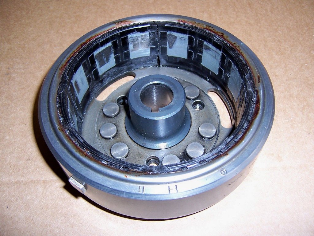

2. Mit den Steuerzeiten stimmt ziemlich sicher was nicht. Also das ist doch die OT-Markierung, oder?Bild
Und das ist die dazugehörige Position des Steuerrads:Bild
Also deutlich verschoben, oder? Blöderweise hatte ich keine Zeit mehr, um die Sache zurechtzubiegen (und komme auch nächstes Wochenende nicht dazu), aber ich halte Euch auf dem Laufenden...
Und korrigiert mich bitte, falls ich falsch liege.
Grüße, Mannix

Nö, falsche Markierung
Du musst das kleine T nehmen

Okayyyy - die Markierung hab ich gar nicht gesehen, nur das „H“ noch gesehen. Und wie schleiche ich mich jetzt in die Garage??

Aber hey, dreh doch mal aufs T, du musst nach links drehen in Motordrehrichtung.
Die NW kommt doch dann auch nach links - dann stimmts doch?
NW dreht 1/2 KW, das könnt sich doch ausgehen?
(Hab gerade falsch rum gedacht)
Re: XT600 55w: Motor macht nach OP keinen Mucks mehr
Einfachste Methode um den OT zu finden... ZK raus, Kabelbinder oder Blumendraht reinstecken. Dann merkst Du beim Drehen, wo der OT ist.
Die beiden anderen Punkte sind Frühzündung, Zündung und dann OT.

Hmm, ich muss dringend nachschauen. Es könnte aber passen. Bei der „H“-Position (T hab ich nicht gesehen) stand das Steuerrad so:
Könnte hinkommen, dann hab ich Glück gehabt - und muss nach einer anderen Fehlerquelle suchen. Ein Glück, dass ich heute günstig einen Ersatzmotor aufgetan habe...

Die gute: Ich habe scheinbar schon korrekt gearbeitet, denn so sieht das Ganze beim richtigen OT aus:
Markierung unten: Bild
Position oben:Bild
Die schlechte Nachricht: Ich muss nach einem anderen Grund suchen, warum der Motor nicht läuft. Aber welcher.
