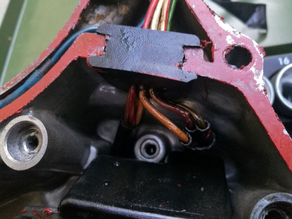

angedeuteter Kabelbruch bei einem der Pickup Kabel.

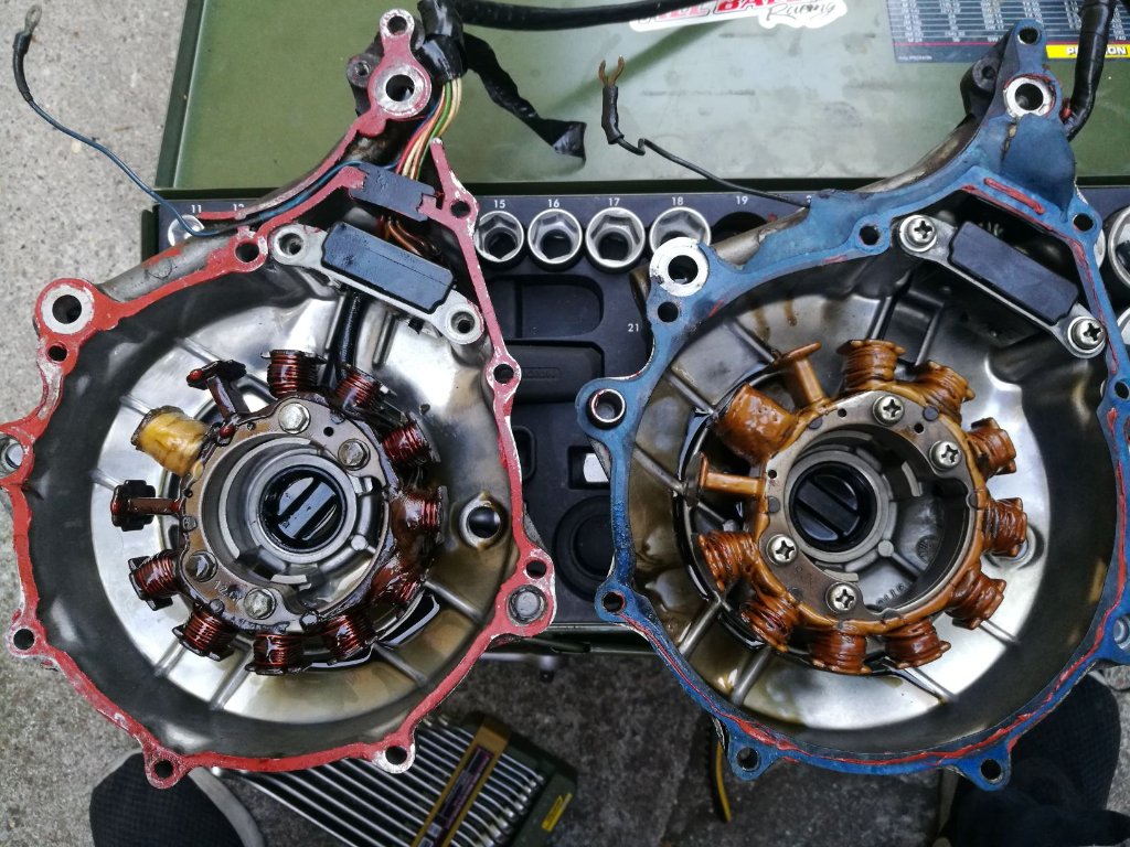

zwei verschiedene Limas inkl Pickup. Jedoch vermute ich beide von XT 600. Inwieweit die Limas bei den XT-Modellen kompatibel sind,weiß ich nicht.
Linke Kennung: 12CY
Rechte Kennung 9JX
