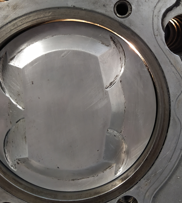

@Christian:
Das mit der Dichtung für die Ölsteigleitung war mir bekannt, hatte extra die aus dem Athena Satz zur Seite gelegt und original Yamaha besorgt, sind auch noch flexibel.
Also was da gelegentlich raus kam, war definitiv Abgas, so nen Knall macht kein Öl bei dem geringen Öldruck. Aber es kam ja auch nur selten raus.
Mal nur ein "Schuss" oder bei Gas aufreißen dann eben mal 5 oder 10 und dann konnte auch wieder laaange ruhe sein, wenn man zurückhaltend mit dem Gas war. Sicher kam da Öl mit, aber wie man sieht keine Unmengen, den Bereich habe ich seit dem Motor Aufbau nicht gewaschen, das ist quasi alles was in 2000Km passiert ist. Ölverbrauch war da, aber minimal und hab ich auf Siff am Lima Deckel geschoben. Der war auch lange dicht und als das Geknatter los ging folgte das dann auch bald, ich hatte vermutet, es war den Druckwellen nicht gewachsen.
Fühlerlehre hab ich probiert, meine dünnste ist 0.03 und die bekomme ich nirgendwo dazwischen und es kippelt auch nix.
Den einzigen Spalt, den ich wirklich finden kann, ist dass der Bund der Laubuchse minimal unter dem Rest vom Kopf liegt, aber
auch nur so 3/100mm. Aber die Schrauben waren ja auch locker, unten Am Fuß auch noch eine von den Alu Schrauben. Das hab ich im Leben nicht alles vergessen gehabt, hatte ich doch alles mit DM Schlüssel und alles nochmal kontrolliert...
Drehmoment erhöhen wäre das letzte worauf ich käme, das eine Gewinde musste ich ja schon flicken, da hatte ich echt Schweiß auf der Stirn beim Anziehen und drei Kreuze gemacht, als es endlich klick machte....
Du meinst also ich sollte die original Yamaha Dichtung kaufen für 45 EU? Ich hatte halt Athena mit dünn Permatex dran auf Empfehlung hin.
Richtung Schacht hat ziemlich sicher was geblasen da war rußiger Siff im Schacht den ich weg wischen konnte, leider auch echt hart das Zeug.
Und um den ganzen ein drauf zu setzen, war der Steuerkettenspanner fest, warum auch immer, musste den regelrecht los brechen, jetzt geht er wieder relativ leicht, die Feder drückt ihr auf jeden Fall raus, der war vorher auch OK, als wäre da auch was rein gekommen...
Und als ob das nicht reichen würde, musste ich noch das hier finden:
Ich hätte je behauptet, ich war beim reinigen und Zusammenbau echt pingelig, aber das sieht anders aus. Die Riefen sind auch extrem schafkantig.
Hatte ja schon öfters Motoren auf, aber so eigenartig hab ich das noch nie gesehen. Ich kann ja damit leben, wenn das Ergebnis ist, dass ich halt
ein Depp war und damit alles erklärt ist. Aber so ganz verstehen kann ich es trotzdem nicht, ich bin echt am verzweifeln hier.
Wenn da echt was rum fliegt, muss ich auch alles wieder aufmachen.
Also zwei Möglichkeiten: Alles auf, alles Prüfen, neues Topend und weiter gehts... teuer und aufwändig.
Oder eben Zylinder planen ( wegen der Laufbuchse die etwas tief sitzt, Kopf lassen ( bekomme die Stehbolzen eh nicht raus ), alles wieder zusammen, frisches Öl rein und hoffen, evtl. mit neuen Schrauben und Yam Dichtung. Wenn die Schrauben wieder locker werden, kann
ich den Zyl eh in die Tonne kloppen..
Das Kolbenspiel ( ohne Ringe ) irritiert mich total, dabei sieht man am Kolben noch die Spuren vom
Drehen und im Zylinder den Kreuzschliff, da ist nichts weg gerimmelt... und hörte sich auch nicht dramatisch an.. siehe Video...
Und Ölkohle war schon echt viel, da hatte ich lange zu tun bis ich das wieder halbwegs sauber hatte und einiges war echt dick und bröselig, war wohl auch schon was von im Betrieb ab gebröselt. Die Riefen im Kolben sehen aber leider eher aus, als wäre was von unten gekommen.
Im Zweifelsfall Umweg übers Öl, die Nockenwellenlager haben es aber scheinbar überlebt, sieht aus wie vorher...
Danke auf jeden Fall für deine Tipps und Anteilnahme, ich bin echt ziemlich am Verzweifeln hier...
Christoph

- Beiträge: 5847
Re: Zylinderkopfdichtung undicht

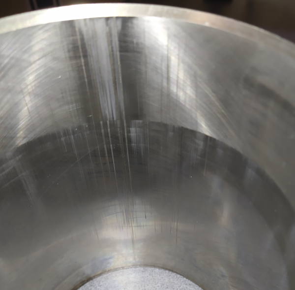

Jetzt wirds interessant...wegen der Laufbuchse die etwas tief sitzt
Sieht mir nach nem Kaltstartreiber aus.
Schleife die Aluschlieren aus dem Zylinder.
Das am Kolben ist noch harmlos.
Also wenn du 0,03mm hast, reicht auch die Athena Blechdichtung. Das macht die locker.
Meiner hatte deutlich durchgeblasen, der hatte 0,4mm

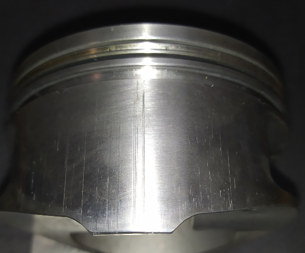

- Beiträge: 5847
Wasn das für ein Kolben?
Ich würde die Spuren am Kolben mit Schmirgel glätten, also nur die Berge, die Täler bleiben natürlich.
Beim Kolben in der Richtung der Drehspuren arbeiten.
Am Zylinder versuchen den Hohnschliff nachzuahmen. Mit 800er nass machst du nicht viel kaputt.
Die Aluspuren im Zylinder würde ich auf alle Fälle wegmachen, sonst schmiert der gleich wieder.
Man sieht ja genau bis wohin die Kolbenringe fahren.
2000km? Sieht eher nach 20000 aus.
Die Schrauben... keine Ahnung!
Auf alle Fälle in mehreren Schritten anziehen und den letzten Schritt wiederholen, weil das Material arbeitet.
Hallo Christian.
Auf der Packung stand JE. Aber vielleicht war etwas von der Beschriftung ab und es sollte "Oje" heißen
Nein, im Ernst, den Hersteller gibt's wohl echt, wurde mir halt im Kit mit dem Zylinder verkauft.
Ist dann halt etwas über 620ccm und 10.5:1. Bevor ich Dichtungsprobleme hatte, klang das nach ner guten Idee
Ich denke, der ist weder besonders toll noch schlimm. Aber man braucht den unglaublichen Hulk um die
Kolbenbolzensicherung einzusetzen...sowas hab ich echt noch nicht erlebt. Was war eigentlich an Seegerringen nicht OK...
Habe ich schon, hatte so ein Schleiffließ genommen aber für den Fall ( Berge entfernen ) Könnte Schleifpapier gegen ne harte Oberfläche
evtl. besser sein, stimmt schon...
Voll die Kunst, ich hab auch mal gelesen, dass Leute das mit Natriumhydroxid entfernen, weil das Alu stark angreift, Stahl aber ( in kurzer Zeit )
kaum... ich werde mich bemühen da für Ordnung zu sorgen..
Kaltstart... ich bin zwar bei Minusgraden gefahren, aber ich starte immer und warte einen Moment bevor ich losfahre und lasse auch 10Km
bevor ich mehr aufreiße...
wird gemacht
Tja, wer kann, der Kann...lol
Mein letzer Kolben mit über 10tkm sah auf jeden Fall sogar leicht besser aus als das hier,
aber da bin ich durchaus bereit, mir selber die Schuld zu geben. Vielleicht ist mir ja beim Basteln Knoppers rein gefallen...
Habe ich, über zwei Tage verteilt, weil ich meinem geflickten Gewinde nicht getraut habe und das hat sich auch mehrfach gesetzt, der Rest
gar nicht. Erst als mehrfach an allen Stellen ( sowohl Fuß als auch Kopf ) über längere Zeit Ruhe war, hab ich weiter gemacht.
29Nm Kopf war doch richtig oder? und 42 für den Fuß?
Ich bin immer noch der Meinung, dass das nicht nur raus geblasen hat, sondern den Kopf dabei etwas anhebt, der hart zurück schlägt.
Aber vielleicht hab ich zu viel Phantasie...
Christoph

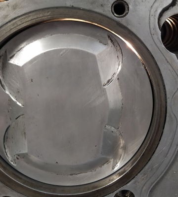

Dieses wegätzen kann man bei beschichteten Zylindern machen.
Dremoment müsste ich selber suchen, mein ganzes Mopped hat noch nie nen Dremomentschlüssel gesehen...

Außerdem, wenn das nicht stimmt, dann ist was mit der Kurbelwelle / LagerSitzen nicht OK, und da mag ich gar nicht dran denken...
Was meinst du mir beschichtet? Welche die aus Alu sind und dann ne harte Laufbahn quasi per Beschichtung erhalten?

Genau, beschichtete Laufbahnen, Nikasil Zylinder zum Beispiel bei Stihl Sägen.
Bei Gußzylindern kannst du bedenkenlos schleifen.
Graugusszylinder werden, seitdem es sie gibt ,nach Verreibern geätzt. Bei Beschichteten wär ICH da vorsichtig. Egal.
J.E. macht gute Kolben, aber wenn ich Deinen so anschaue, hat er IMHO mehr als nur 10,5:1. Kannst den Brennraum ja mal auslitern. Da es ein Schmiedekolben ist, hat er deutlich mehr Spiel als ein Gusskolben.
Solche Kratzer einlasseitig kommen meist von verbliebenem Dreck im Motor, der von der Kurbelwelle dort hingeschleudert wird. Harte Brösel z.B. von Getrieberädern. Nicht schlimm.
