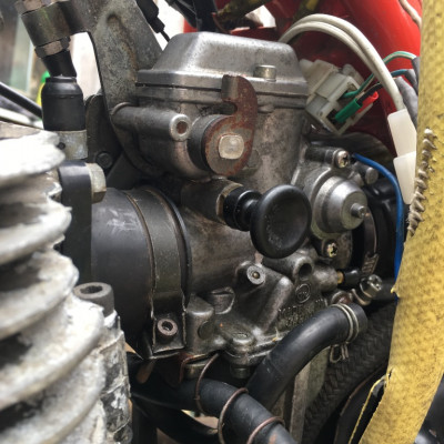

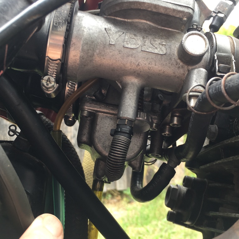

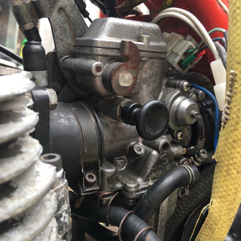

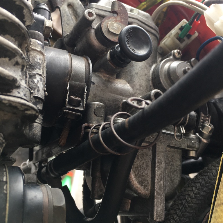

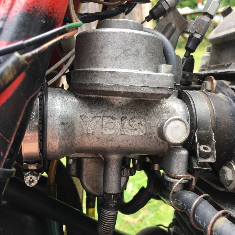

Danke für deine ausführliche Beschreibung und Infos. Habe jedoch leichte Zweifel an deiner Zuordnung, sieht mE etwas anders aus (Hauptdüse / da steckt hier ein Schlauch drauf), oder täusche ich mich:
download/file.php?mode=view&id=4756
download/file.php?mode=view&id=4757
download/file.php?mode=view&id=4758
download/file.php?mode=view&id=4759
Gestern mein zweiter Anlauf: Diesmal auch mit Pressluft. Leerlaufdüse war ebenso dicht. Zu meiner Überraschung konnte ich mit dem alten Brillen Ultraschall Gerät alle verhärteten Beläge der Kleinteile lösen, weiss jetzt aber nicht, ob dass durch die Sodalösung besser ging. Dabei hat sich auch der Stift in der Mitte des Nadelventils gelöst (ist ja gefedert).

Du hast definitiv den Vergaser der 43F oder eines entsprechenden Schwester-Modells aus diesem Baujahr.Danke für deine ausführliche Beschreibung und Infos. Habe jedoch leichte Zweifel an deiner Zuordnung, sieht mE etwas anders aus (Hauptdüse / da steckt hier ein Schlauch drauf), oder täusche ich mich:
Was steht denn mit der Lupe gelesen auf Deiner Düsennadel? 5C38 (pri) und 4A72 (sek) ? Dann ist es der Vergaser der XT 600 43FMarkierung - Modell
49N 00 - XT600 USA
49R 00 - XT600 Cali
34K 00 - TT600 83-84
55U 00 - TT600 85-86
Du solltest eine 125er (pri) und 130er (sek) Hauptdüse drin haben.
Der Schlauch auf der Hauptdüse gehört da hin, denn durch die Hauptdüse läuft ja das Benzin. Ohne Schlauch tropft Dir das auf den Motor. Der Schlauch verorgt den rechten Vergaser mit Benzin aus der Schwimmerkammer des linken, da er kein eigenes Reservoir hat. Den Schlauch würde ich auch gegen einen neuen benzinfesten tauschern, die werden nach so vielen Jahren porös und undicht.
Zum Einstellen von wegen Fett und so: nimm für die 2KF die selbe Basis-Einstellung wie die für die 43F. Das sind die selben Motoren mit den nahezu selben Endtöpfen und den selben Luftfilterkästen. Es ist quasi 1 zu 1 austauschbar. Die LLGRS kannst Du auf 2 1/2 Ausdrehungen setzen und dann bei warmem Motor so verdrehen, dass sie maximal hoch dreht. Die Leerlaufdrehzahl anschliessend dann über die grosse Leerlaufregulierschraube (bei Dir mittig am vergaser) herunterdrehen.
Zu dem Schwimmernadelventil: was bringt Dir ein originales, undichtes Schwimmernadelventil - ausser Probleme? "Original" ist ja schön und gut, aber wenn die Schwimmerkammerdichtung original zerbröselt ist, dann läuft Dir original das getankte Benzin unten wieder raus. Oder anders gefragt: würdest Du die Originalreifen von 1985 fahren wollen? Das benötgte passende Schwimmernadelventil und den Sitz gibt es schon noch in neu, nur eben nicht im Vergaserdichtsatz.
Anbei noch ein Doc. für genau Deinen Vergaser. Bisschen spät, aber vielleicht hilft es ja. Schöne Grüße

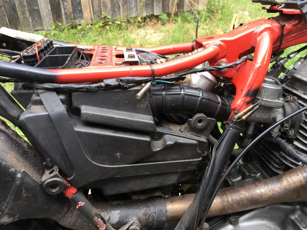

Das sehe ich jetzt erst: was hast Du denn für nen kommischen Luftfilterkasten? Mach mal ein Bild von oben.
Ist das eine Metallstrebe um den Deckel? das ist dann auch nicht original *lach
Und so, wie die Ansaugstutzen mit ... "Patina"schrauben und rostigen U-Scheiben montiert sind, würde ich auf deren Dichtheit auch nicht wetten - egal, wer der Vorbesitzer war. Schliesse einfach aus, dass da Nebenluft mit rein kommt, egal ob Du das über Testen oder über neue Ansaugstutzen machst.
Re: XT600 bzw. TT600 59x 2KF springt nicht an ..
Der Lufikasten sieht dem meiner TT600 Belgarda sehr ähnlich, und die vermeintliche Strebe ist ein Gummistraps, der den Deckel festhält.
Und ja .. die Strebe ist ein Gummistraps. Belgarda? Keine Ahnung.

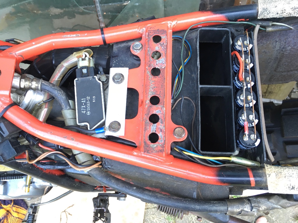

Also bei der Kondensatorbatterie hätte ich Angst wegen der blanken Teile.
