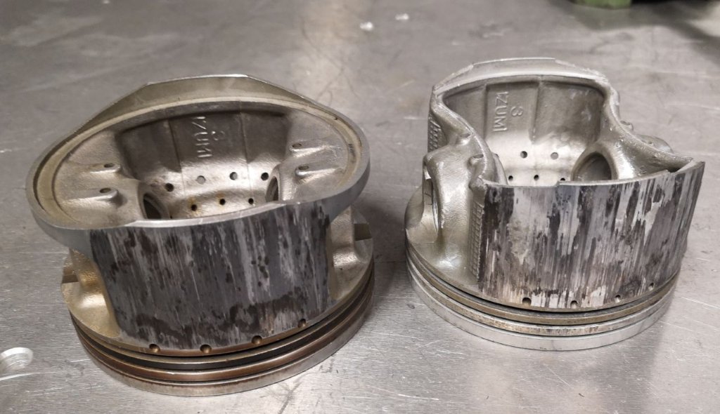

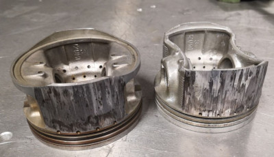

Beiträge: 3369
Re: Harter Sound, Fehler suchen und Urlaub versauen?
Bin immernoch beim Kolbenklappern. Vermutlich sieht er beim Ausbau so ähnlich aus wie diese Beiden hier:
gerry
Beiträge: 85
Beitrag von gerry »
Hiha hat geschrieben:
Fr 30. Jun 2023, 10:37
Moin Hans, beziehst Du Dich auf das dumpfe Geräusch oder das periodische helle Tackern?
Das helle Tackern kann ja nicht vom Kolben herrühren, da es eine höhere Frequenz als der Kolbenschlag hat. Das dumpfe Geräusch klingt nicht nach Kippen meiner Meinung nach.
Beiträge: 5266
Dieses helle metallische Dengeln hatte ich auch. Ich tippe auf den Kolben. Man hört das bei luftgekühlten Motoren schon recht laut. Im Umkehrpunkt zum Abtouren ists am schlimmsten.
Ich würde gerne Video mit ein paar Gasstößen hören.
Wenn das Geräusch beim Kaltstart schlimmer ist und nach 1 Minute besser wird, ists der Kolben.
Das kann ne lange Zeit noch gut gehen.
Bei mir wars im Endstaduim so, dass ich die ersten 30 Sekunden nach Kaltstart starken Blaurauch hatte, besonders bei niedrigen Aussentemperaturen.
Beim Zerlegen hatte ich festgestellt, dass die Ölabstreifer hoffnungslos festgebacken waren. Durchblasegase?
Komischerweise hatte ich keinen nennenswerten Ölverbrauch.
Die AU war auch kein Problem.
Bei warmen Motor war alles ok, bis auf das klappern.
Geräusche die warm nicht weggehen / deutlich besser werden, sollte man abklären.
Loser Primärtrieb!! Oberes Pleulauge, Lagersitze...
