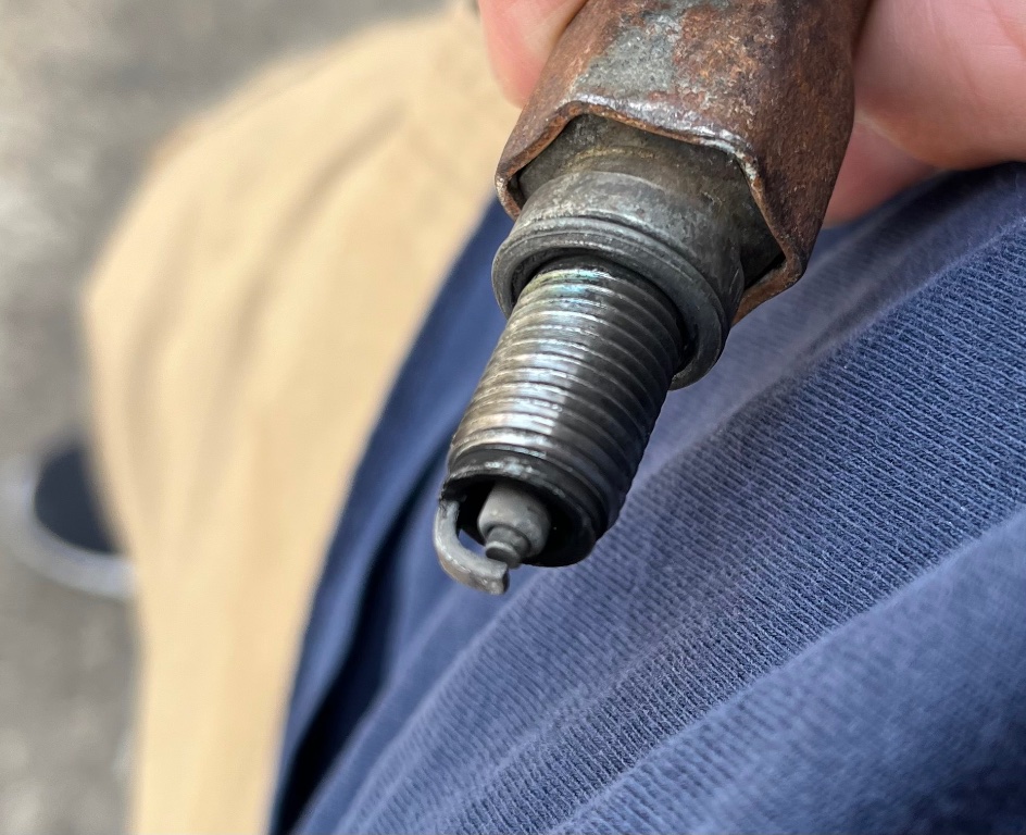

Die Kerze ist eindeutig überhitzt, Vorsicht!
Ein Bild wie aus dem Lehrbuch. Das ist kurz vor Motorschaden.

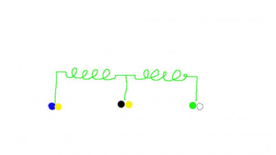

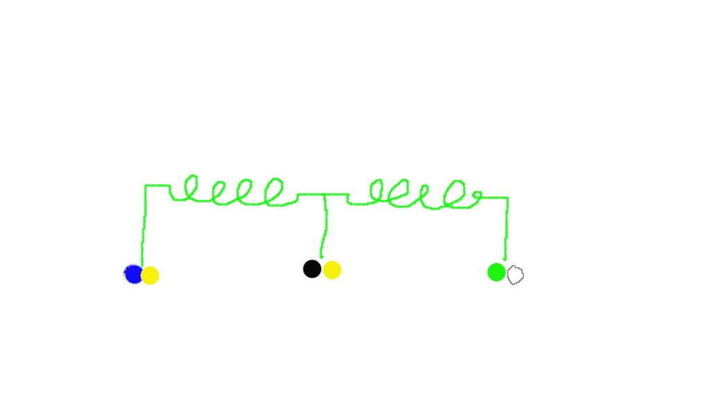

Picup:
Das sind zwei Zündgeberspulen in einem Gehäuse, die der cdi den Impuls geben. Dreierstecker.
Blau/Gelb => 92-138 Ohm <= Schwarz/Gelb => 92-138 Ohm <= Grün/Weiß
Messung bei 20 Grad.
Die beiden Signale werden in der CDI überlagert. Wenn ein Signal fehlt, stimmt der ZZP nicht.

Mit dem Christian geh ich nicht konform, ich finde die Kerze sieht nicht besonders überhitzt aus.

Da gehe ich in die Richtung von Hiha - Zündkerze sieht gut aus.

Ich find das Kerzenbild auch soweit i.O. Die Sache mit der Öltemperatur - ich hatte ne Weile einen NTC im Öltank (durch den Stab) und habe im Sommer nach ca. 20-30 min Fahrt immer so zwischen 120°C ... 130°C Öltemperatur gehabt (allerdings kein Ölkühler). Hatte mal mit Motoritz drüber gesprochen, aus seiner Sicht kein Problem. Man merkt halt ob Vergaser oder Zündung ein Problem sind, wenn man in sehr kurzer diese Temperaturen erreicht. Die Originaldichtungskomponenten im Motor sind aus meiner Sicht für ca. 140°C Dauertemperatur gut (die Lagerabdichtung Getriebeausgang, O-Ring vor der Ölpumpe --> ähnlich FKM). Setzt man am Getriebeausgang aber ein SKF Lager mit NBR Abdichtung ein (hab ich auch getan), sollte man bedenken, dass NBR eigentlich nur für bis ca. 125°C verwendet wird.

Mir gefällt die Kerze gar nicht.
Keine Ablagerungen und die definierten Kanten der Masseelektrode sind weg. Wo sind die hin?

Auspuff ist noch original, Krümmer auch. Hab heut früh novh Mal ein Bild von der ZK gemacht, Foto anbei…
