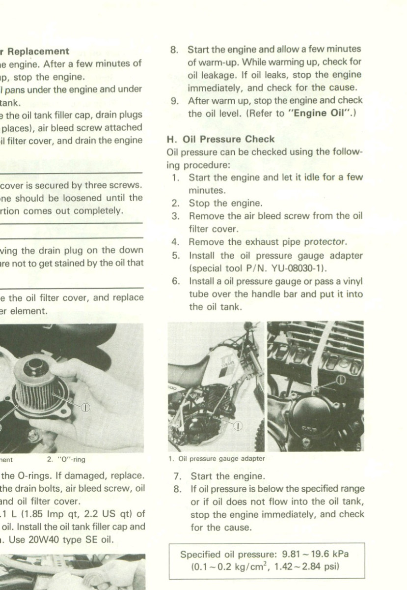

Zum Öldruck prüfen, aus TT600 Werkstatthandbuch aller erstes Modell.
Screenshot_20250416_121551_Adobe Acrobat.jpg (228.13 KiB) 3477 mal betrachtet

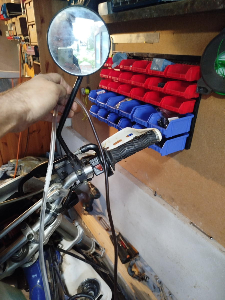

Habe sie heute wieder zusammen gebaut (rechter Seitendeckel, Kettenspanner)
Schlauch an die Entlüfterschraube mit Hilfe eines adapters vom Synchrontesters angeschlossen
Wollte nicht anspringen :oops: Zündfunke da, aber kerze furztrocken. Also muss ich jetzt da erstmal ran.
Allerdings ist beim Versuch Sie anzukicken der Ölpegel locker auf Spiegelhöhe angestiegen
Ich denke mal das ist ein gutes Zeichen.

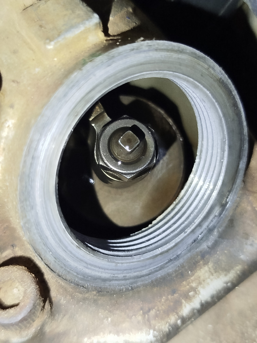

Habe mal den Deckel am Auslussventil abgemacht.
Da sieht es verdächtig trocken aus:
Als nächstes also Vergaser raus und schauen warum kein Sprit durch kommt. Wenn Sie dann wieder läuft, will ich den Deckel am Auslassventil nochmal abmachen und schauen ob auch Öl im Kopf ankommt.

Kohli hat geschrieben: ↑
Mi 16. Apr 2025, 19:32
Nein, absolut in Ordnung. Öliger isses da nicht. :mrgreen:
