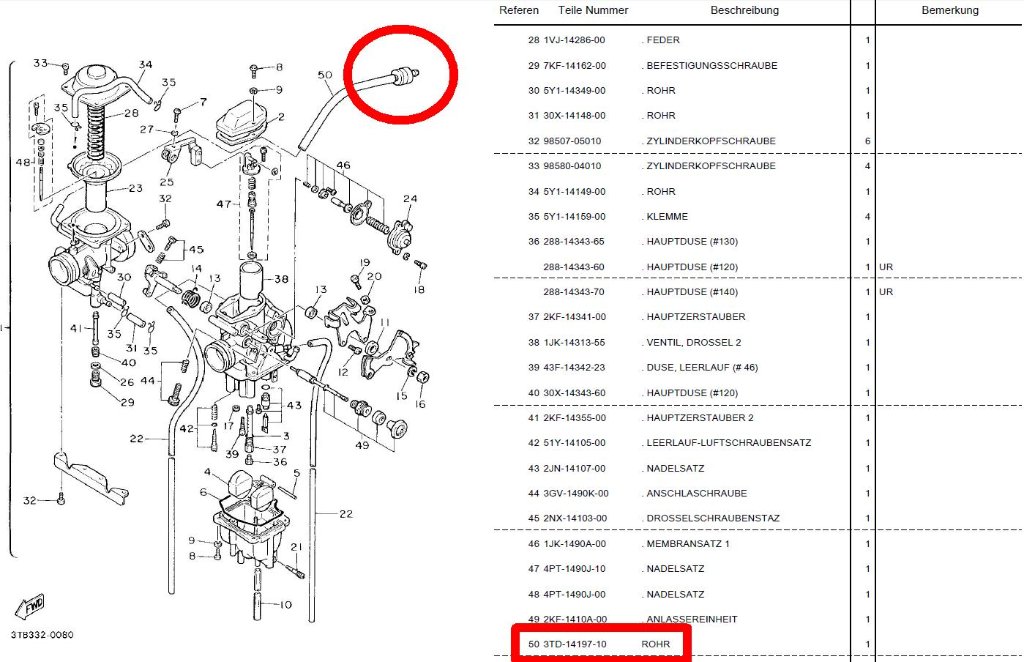

Was wirklich defekt ist ist dieser Filter: siehe Anhang.
Das Teil ist ähnlich einem Benzinfilter. Innendrin Schaumstoff mit Metallgitterchen. Das Teil war zu mit Spinnennestern. Zum reinigen hatte ich es aufgemacht (aufgeschnitten) und da bröselte der Schaumstoff dahin. Mit Panzertape wieder zugemacht und wieder angebaut. Gebraucht oder als Nachbaur gibt es das Teil nicht. Wenn dann nur Neuteil als Direkt-Import aus Japan und dann wohl ~30 €.

Re: Stottern bei 3.500 U/min in allen Gängen
Dieser Filter dient nur dazu, dass kein Dreck in den Gasschieberdeckel kommt, da aber dort sich die Luft nur hin und her bewegt und nicht permanent einströmt kannst du auf den Filter verzichten, wenn du nicht ständig im Dreck fährst. Wichtig ist, dass der Schlauch halt nicht direkt im Spritzbereich hängt und dass er frei und durchgängig ist.
Wenn er zu war, wäre dass eine mögliche Fehlerquelle für dein Problem.

Ein Hallo nach langer Zeit, weil ich wegen was anderem mal wieder hier bin.
Soll ich mal schreiben woran es lag? Es lag natürlich an mir, und meine Tollpatschigkeit hat noch einiges dazu beigetragen.
Da die Ansaugstutzen porös waren, hatte ich sie irgendwann mal selbst gegen billige ausgetauscht. Das muss Anfang der 2010er gewesen sein. Dann hatte ich auch mal den Vergaser reinigen lassen, sowie einige Zeit später auch mal selber gereinigt. Irgendwann dazwischen schlich sich das erwähnte Stottern ein. Dann hatte ich den Vergaser nochmal ausgebaut ... obwohl ich hier davor warnte, dass ich das vermeiden will ... und zack einen der Stege der Schwimmerachse abgebrochen, weil die fest war. Dann hatte ich diesen Steg mit "benzinfesten" Zwei-Komponentenkleber wieder angeklebt, aber der war doch nicht benzinfest. Dann suppte der Vergaser über den Überlaufschlauch, aber nur ab und an. Irgendwann war mir alles zuviel und die Werkstatt hats gerichtet. Ein gebrauchter und von außen übel aussehender Vergaser, von dem nur die Seite mit Schwimmerkammer verwendet wurde. Das war am härtesten zu verkraften, denn meine XT hat ja noch nicht viele Kilometer und also auch der Vergaser nicht. Zudem wurden neue und teure Ansaugstutzen eingebaut. Zudem wird das teuerste Benzin getankt (Aral Ultimate 102). Danach rannte sie wieder wie eine Rennsemmel! :)
Allerdings bin ich dieses Jahr keinen einzigen Kilometer gefahren. Das Wetter war auch nicht passend. Zuviel Regen.
Was ich dann noch bemerkte, weil ich es zwar wusste, aber nie drauf geachtet hatte. Es gab bei den 1990er Jahre XTs eine 3TB die wegen Abgasnorm gedrosselt wurde und ein moderneres aussehen bekam. Exakt diese habe ich ungedrosselt. Das neue Modell kam 1996 raus und ab 1.1.1997 durften nur noch gedrosselte verkauft werden. Ich habe also das neue Modell ungedrosselt. Sozusagen das letzte (neueste) Modell der urigen XT 600. Das stiftet ein bisschen Verwirrung bei der Ersatzteilebsorgung, insbesondere bei den Ansaugstutzen, da die ab 1997 darüber gedrosselt ist, aber beide Modelle eben als das neue Modell gleich gelistet werden. Da also aufpassen, dass die sozusagen "alten" Ansaugstutzen für 33 kW / 45 PS bestellt werden.
Yamaha XT600E 3TB bis Erstzulassung 31.12.1996 = 33 kW / 45 PS (ohne EU-Norm 2 Abgasnorm-Drosselung).
Yamaha XT600E 3TB ab Erstzulassung 1.1.1997 = 29 kW / 39 PS (mit EU-Norm 2 Abgasnorm-Drosselung).
Fazit: Wer spart hat den Ärger ...
