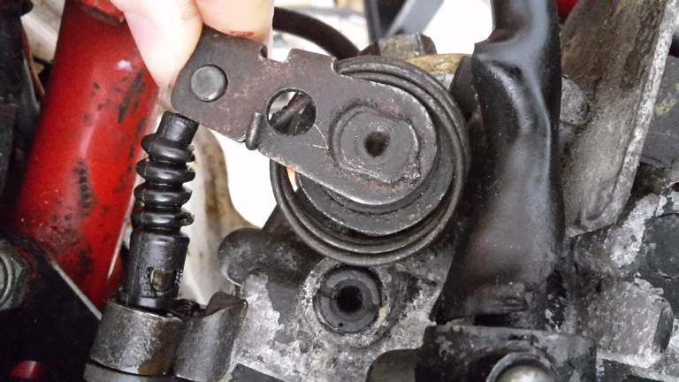

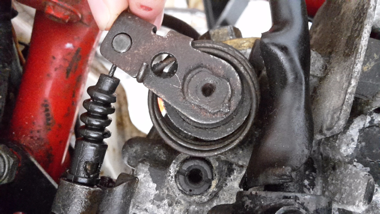

Nach 1 Stunde kräftigem, aber einseitigem Beintraining bin ich nicht weiter als vorher. Ein paar Fehlzündungen und hin und wieder ein kräftiger Rückschlag. Am ende hat sie noch ein wenig geröchelt/gerumpelt, aber es fühlt sich nicht so an wie es sollte. Bevor ich mich jetzt zu Tode trete deshalb wieder Fragen an euch. :D
Erstens der Dekohebel. Den Zug hatte ich ja getauscht. Vorhin hab ich mich da nochmal dem Thema Spiel gewidmet und 2 Fotos gemacht vom Spiel des äußeren Hebels. Beträgt ca. 0,5cm und sollte zuviel sein oder?
Die Leerlaufschraube habe ich 3 Umdrehungen rausgedreht, ansonsten ist es eigentlich der alte Vergaser, der letztes Jahr noch lief.
Ein Kollege meint es könnte noch der Zündzeitpunkt sein?

Der Dekohebel sollte 1-2 mm Spiel haben, anhand der Bilder ist das zu viel meiner Meinung nach...
Den Zündzeitpunkt kannst nicht einstellen, hab ich das jetzt richtig verstanden das der Motor nur getauscht wurde...?
Steuerkette ist also unberührt geblieben...?
Tippe auf Vergaserproblem, hast Du an den Choke gedacht...?
Irgendwas zündet ja schon wir Du sagst, denke das Gemisch macht Probleme...
