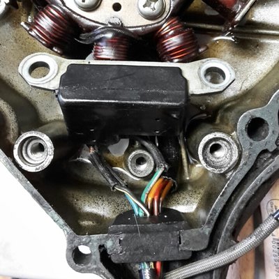

Bei der Lima muss noch der Stator angeschraubt werden, gibt es dafür auch eine NM Vorgabe? Und wenn nachher der Deckel wieder draufkommt, gibt es da vielleicht ein Drehmoment, dass mir die Dichtung schont?

Nimm für die drei Schrauben an der Lima unbedingt einen passenden Kreuzschlitz (Gr3). Diese Schrauben werden auch mit Loctite eingeklebt.
Drehmoment für die Schrauben des Gehäuses... 10Nm.

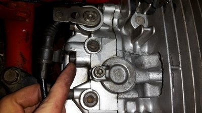

Der Deckel ist da, aber die Welle will nicht richtig in die Aufnahme rutschen. Ignoriert man sowas großzügig oder was könnte ich noch machen? Scheint zu dick zu sein.
Mein Finger müsste auf die Schraube zeigen, an der die Halterung der Welle befestigt wird oder? Darunter der Deckel versteckt dann wohl die Aufnahme des Drehmomentnehmers und kann einfach ab?

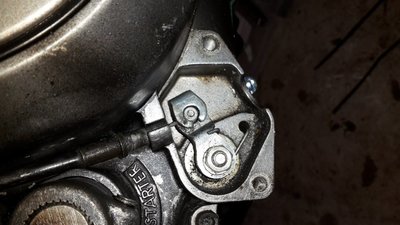

Das Problem mit der unteren Aufnahme des Dekozugs besteht weiter. Der entsprechende Deckel passt auch ohne Zug nicht.
Ansonsten sitzt erst einmal fast alles, der auspuff kommt morgen dran, dann das Öl rein und dann könnte Freitag getreten werden, außer ihr sagt, dass der Dekozug so nicht bleiben darf.
