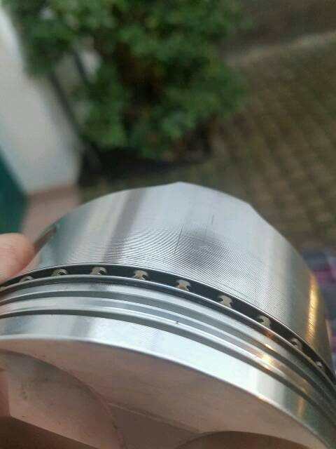

Definitiv ja. Und dann noch drauf achten, dass der 1. und 2. Verdichtungsring nicht identisch sind, bei J.E. aber (meist) gleiche Höhe haben, wodurch man sie versehentlich vertauschen kann. Der zweite Ring ist ein sog. Minutenring, hat also eine ganz leicht konische Mantelfläche, und ist i.A. schwarz, während der obere Ring blank, leicht ballig, und gelegentlich auch verchromt oder sonstwie beschichtet ist.Makes hat geschrieben: Da das N auf der Unterseite war ist er wohl falsch herum drauf gewesen. Wäre ne Erklärung für das Öl...
Der Kolben frisst ohne Öl sofort. Wie sieht er denn aus?Kann Ölmangel am Kolben ein Grund sein, schließlich wäre dann ja auch die Zylinderwand trocken und der Kolben hätte ja ohne das Öl noch mehr Spiel.

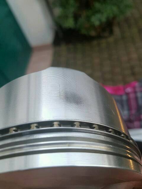

Hoffe das klappt jetzt vom Handy, identisch zum Kolben sind in der Laufbuchse auch blanke Spuren...

Schaut gut aus, aber es ist der Zylinder möglicherweise etwas groß gebohrt worden (ausmessen lassen!), was man am ziemlich kleinen Tragfleck erkennen kann. Ob die Ringe stimmen, seh ich von hier aus nicht. Dazu sind sie scheins noch zu wenig gelaufen.

Auf dem Bild sind die Ringe gar nicht drauf, ist nur der Schatten der Ringnut...
