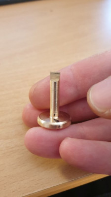

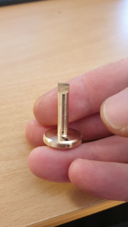

Ich hatte mir extra heute Morgen noch einen Schraubenzieher gedreht, damit ich den Vergaser nicht ausbauen muss um das Leerlaufgemisch einzustellen. Da hat es leider auch keinen Unterschied gegeben.
Mehr zu, dann mag Sie den Leerlauf nicht mehr so und hat so ein bisschen beim Gas loslassen Probleme.
Mehr auf dreht Sie bisschen höher. Was dann aber auch beim ruckeln keinen Unterschied macht. Leider.
CDI habe ich auch getauscht, die war es auch nicht...
Jetzt bin ich ziemlich Ratlos... außer den Vergaser nochmal raus nehmen und in seine Einzelteile zu zerlegen ob ich was finde....

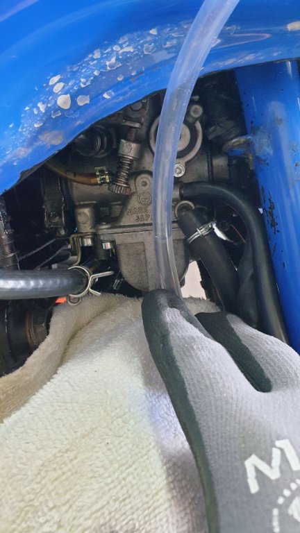

- Später dann, mir gedacht, Ok, liegt vielleicht doch an zu wenig Sprit der ankommt. Also geprüft wieviel Sprit in 10 Sekunden aus dem Tank kommt. Das sind ca. 200ml, auf beiden Seiten ohne Leistungsverlust. Dann Probiert das gleiche aus dem Vergaserablassventil heraus zu holen, dass hat nicht geklappt, es waren nur 100ml. Aber 100ml in 10 Sekunden sollte für den Vergaser auf jeden Fall reichen.
- Vergaser also wieder raus und nochmal unter die Lupe genommen. In meinem Vergaser Reperaturkit waren noch zwei O-Ringe die ich nicht zuordnen kann. Ein richtig kleiner und ein etwas größerer. Wo die hinkommen wollte ich gleich mal schauen. Trotzdem nochmal alles sauber geblasen, auch das AirCut Ventil nochmal ausgebaut und sauber geblasen.
Diesmal aber die Baromterdose abgelassen und die Schläuche geknickt, so dass da auch keine "Falschluft" gezogen werden kann. ... Tja, richtig, keine Änderung...
