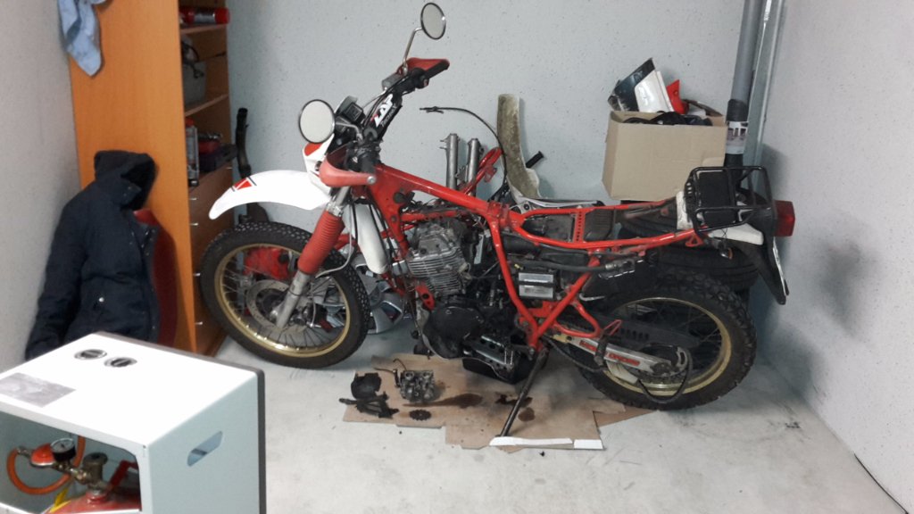

Es geht endlich weiter, oder eher endlich mal los...
Sitzbank, Tank, Vergaser sind raus.
Jetzt klemmen die ersten Schrauben, das ist natürlich wenig verwunderlich bei dem Alter.
Da geht es mit viel WD40 und vielleicht auch mal einem Föhn dran.
Wie genau ist eigentlich der Motorschutz vorne am Rahmen befestigt? Kriege den da einfach nicht ab.
Und laut Handbuch soll die Lima demontiert werden, ist das wirklich notwendig?
