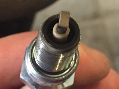

Sieht recht mager aus...
Bedüsung original?
Schwimmerstand korrekt?(6mm unter der Schwimmerkammerkante mit Durchsichtigem Batterieentlüfterschlauch kontrollieren die am Ablaßdraufgestekt wird und dann hochgezogen)
Bedüsung original?

Re: Keine Endgeschwindigkeit
Sieht doch gut aus...
Das Kerzenbild ist zwar nicht schlecht, sagt aber nichts aus, wenn du nicht direkt nach der Vollgasfahrt, noch im Fahren den Motror ausmachst und sofort nachschaust.
Das Kerzenbild war nach einer Vollgasfahrt. Habe so gut wie alles was ich gemacht und kontroliert habe mit Fotos festgehalten.
