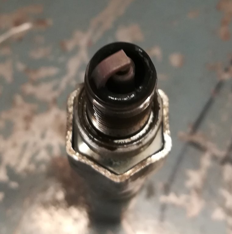

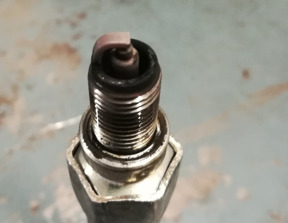

Ok werde ich probieren!
Hab mal noch die Kerze in den Anhang gepackt, sieht für mein Verständniss eigentlich ok aus (Kerze war vorher Blank)
Ölstand sinkt im moment fröhlich ab, da muss ich also nochmal dran.
