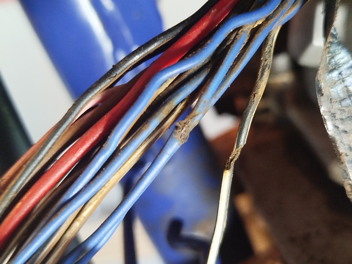

Die Stecker hinter der Lampe sehen gut aus. Allerdings gab es einen Kabelbruch direkt unterm Tank.
U.a. das blaue und schwarz/weiße Kabel. Durch letzteres funktionierte weder Zündschloss noch killschalter.
Ursache war vermutlich ein zu fest angezogen er Kabelbinder hier an dem Halter:
Somit ist das schon mal gefunden und gelöst

Gefunden ist doch schon mal gut! Aus schlechter Erfahrung empfehle ich, nicht nur Pflaster drauf, sondern durchknipsen, abisolieren und vernünftig verbinden. Schon wenn ein paar Litzen durch sind, kann es Schwierigkeiten geben.
Beiträge: 5795
Re: Systematisches Vorgehen bei Motorgeräuschen
Abschneiden, minimalversiv verlöten und mit Schrumpfschlauch tarnen :P
Wenn das Lötzinn nicht angenommen wird, Litze mit etwas abschmirgeln.
