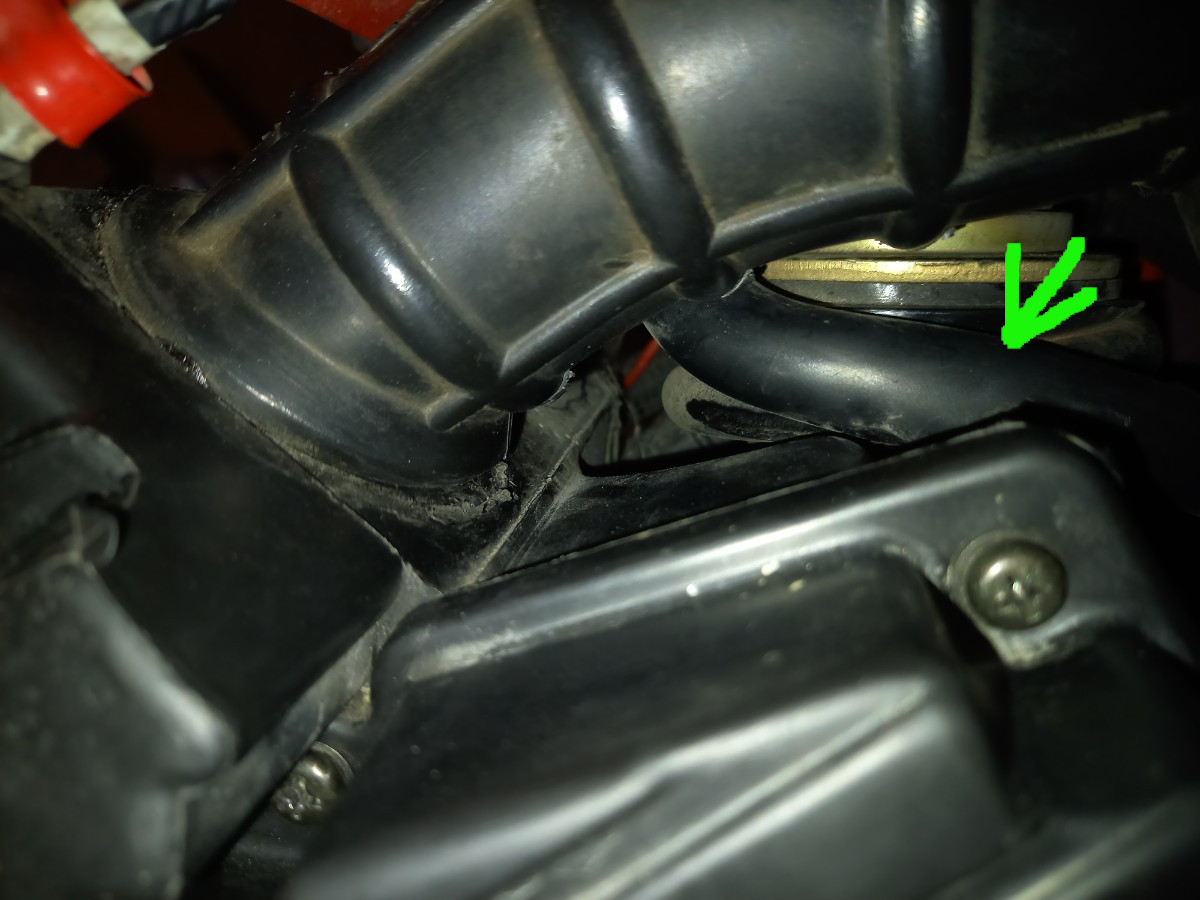

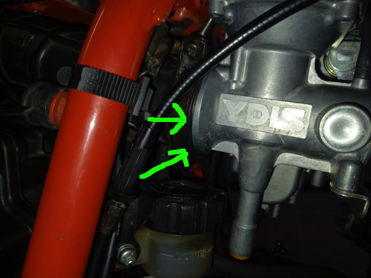

Die hinteren Schläuche gefallen mir gar nicht. Exact so sah das bei mir auch aus. "Passt schon, sitzt ja noch ein Stück weit drauf" - nein, passt eben nicht.
Auf den zweiten Blick saßen die schief und waren deutlich undicht.
Problem: Die 40 Jahre alten Schläuche sind steinhart, dadurch, dass die einen lange Zeit so montiert waren, ist die Dichtfläche innen nicht brauchbar, schief, eingedrückt.
Dadurch, dass die Schelle weniger als 50 Prozent den Flansch überdeckt, wird das Ganze beim Festziehen noch schlimmer.
Die Schläuche kannst du so ohne Widerstand nach hinten wegdrücken.
Die Schläuche müssen den Flansch komplett überdecken. Im Idealfall sogar 1mm weiter drüber stehen. Dann hast du ne Chance mit den alten Schläuchen.
Weil das sind Probleme, die sich über Jahre hinziehen. Wenn sie übern Winter steht, sind die Probleme bei den ersten Fahrten schlimmer. Bis die Schläuche Sprit aufsaugen und sich wieder minimal dehnen, bzw elastischer werden.
Kontrolliere auch mal den markierten Schlauch an der Feder - die scheuern immer an der Stelle.

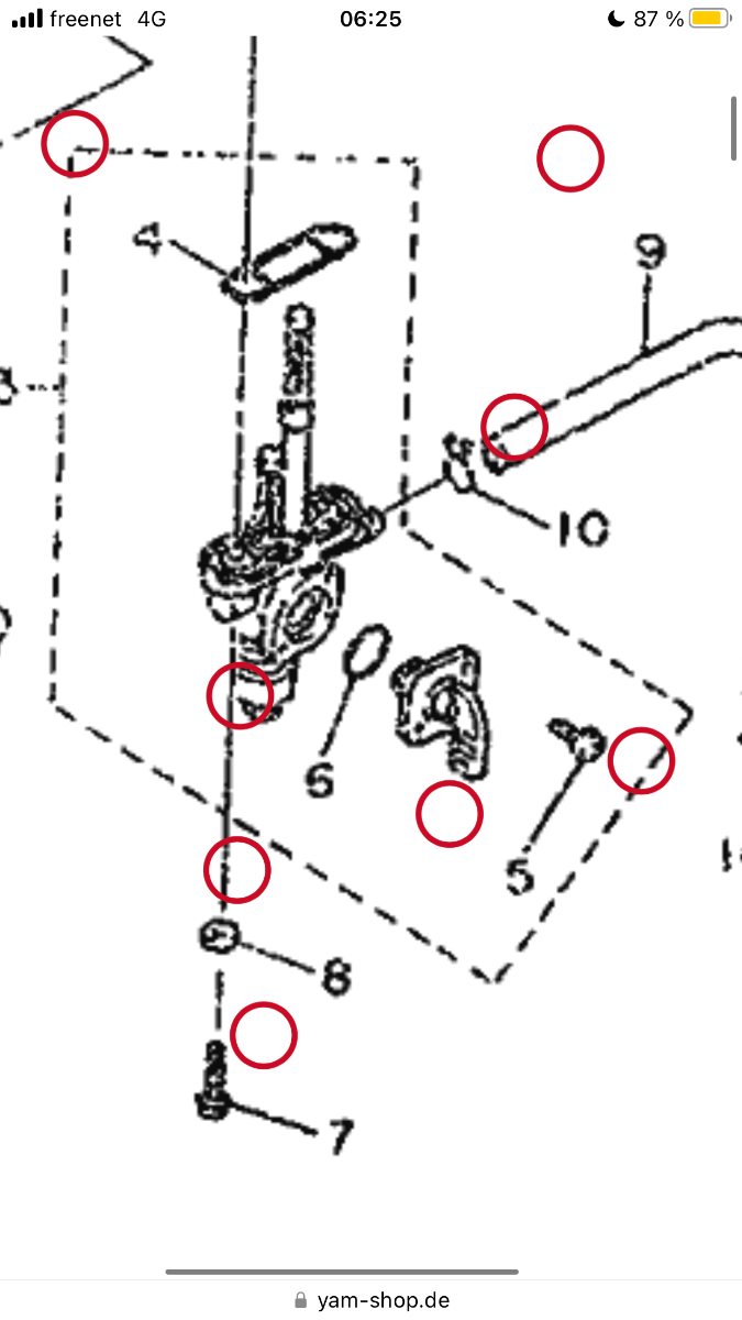

Der originalhahn hat delber keine Dichtungen, nur die Dichtung zum Tank. Wenn bei der Demontage der Lack abblättert, haste an der Dichtstelle die nächste Baustelle.
Und zudem noch zwei Dichtscheiben (8) für die Schrauben. Also ich hab mit fehlendem Lack an der Stelle keine Probleme. Hauptsache die Stelle ist sauber und glatt damit die Dichtung dichten kann. Wenn man den Tank und den Benzinhahn säubern möchte muss der Hahn nunmal ab.

So zum Thema Schläuche, die lassen sich mit dem Finger nicht nach hinten wegdrücken, Schelle sitzt also fest.
Bremsenreinigertest ist negativ, auch wenn der Motor warm ist und das Problem auftritt, ich weiß dieser Test ist nicht 100%sicher...
Dass sie nicht 100% anliegen, liegt an der Schlauchlänge, ja. Das ist auf jeden Fall ein Thema.

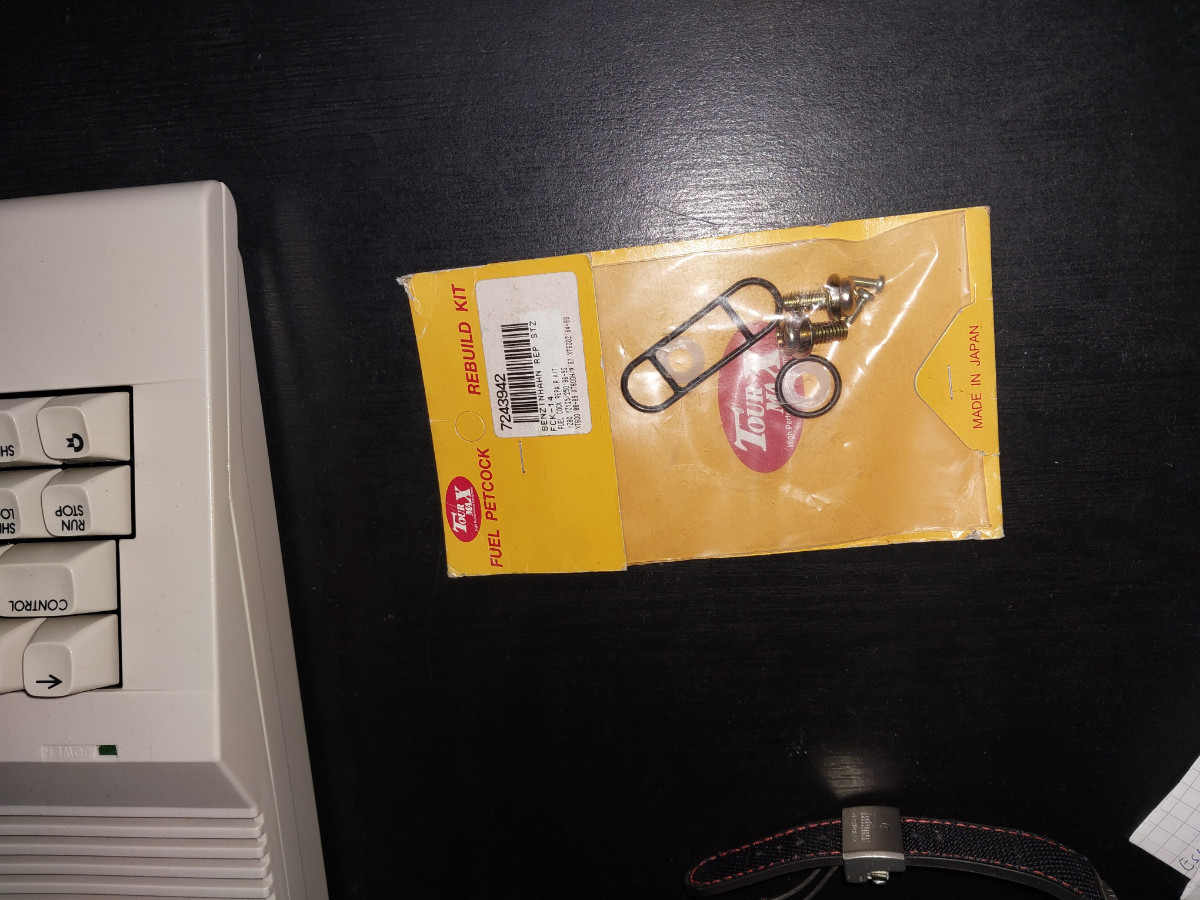

Dichtungen und Dichtscheiben würde ich persönlich vor dem Zusammenbau erneuern. Wäre ja ärgerlich wenn es dann sifft… und der Hahn sich nur mit einer Zange drehen lässt…

Dichtsatz sieht so aus:

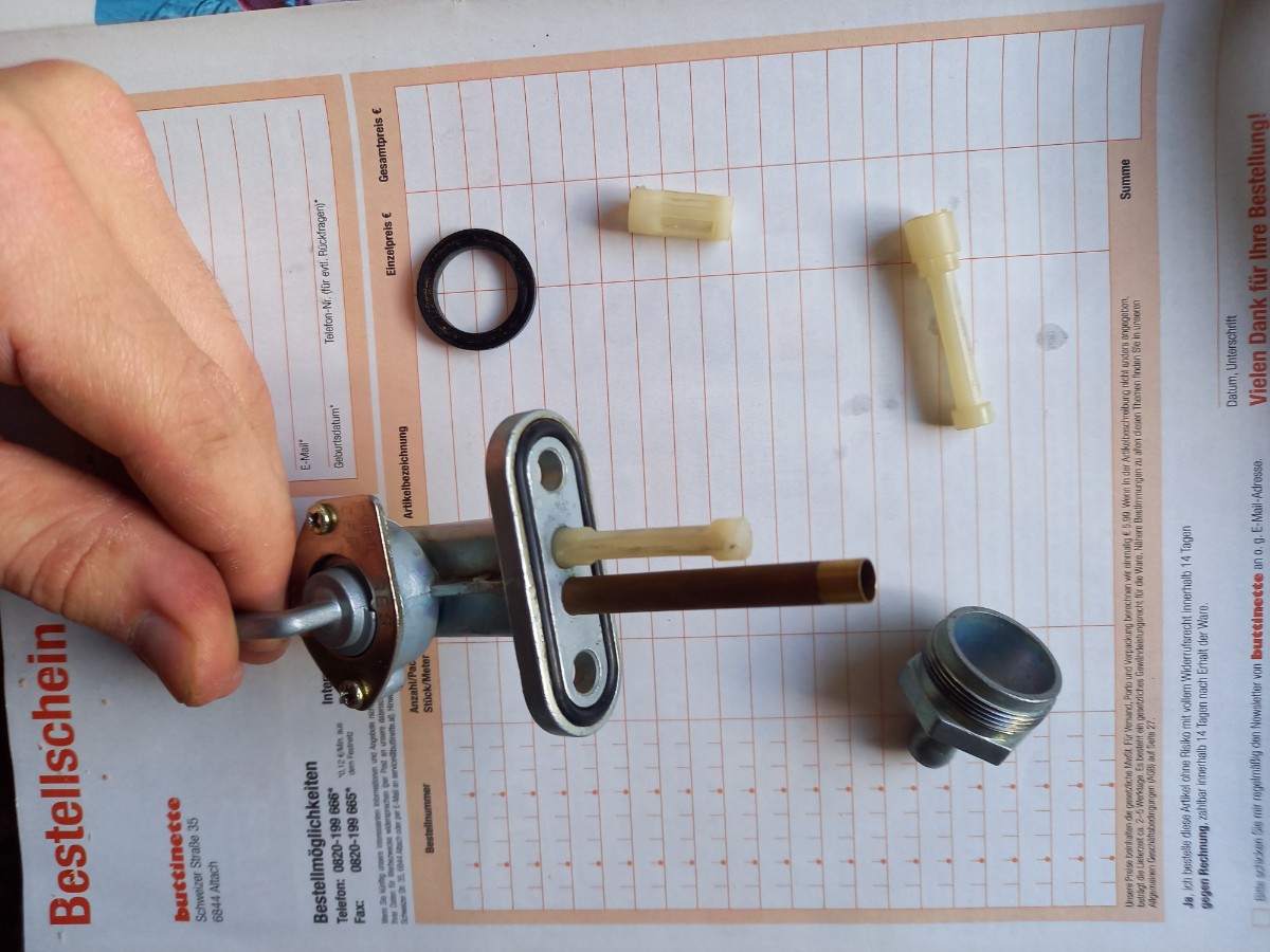

Tank gereinigt mit Zitronensäure und Benzinhahn zerlegt und gereinigt. Der Hahn war nicht sonderlich schmutzig, hab dann im ausgebauten Zustand den Durchfluss getestet... ging nichts
Fazit: Das Filterelement unten am Auslass (also nicht die zwei Filter, die in den Tank stehen) war zu. Also nach 37 Jahren hat sich wohl das Plastik vom Sieb zugesetzt
Also hab ich zuerst probiert, provisorisch kleine Löcher mit einer Nadel reinzumachen, um zu testen. Aber keine Chance, da ging nichts durch.
Dann dachte ich, was solls, zum Testen wirds auch mit den Filtern im Tank reichen. Also kurzer Hand den kleinen Auslassfilter beim Zusammembauen weggelassen und Durchfluss gemessen...
Wuff, in 1min 500ml! Vorhin waren es in 2min 200ml
Testfahrt perfekt, keine Probleme mehr!
