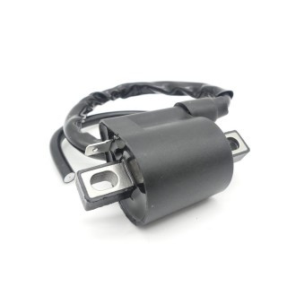

Der 6,3 mm Flachverbinder zur Zündspule war verdächtig lose. Nachbiegen hat nicht viel gebracht.
Außerdem war das Kabel innen verrottet, Widerstandswert nicht gut.
Kurzerhand hab ich einen neuen Verbinder an ein neues Kabel gecrimpt und an die Zündspule gelötet.
Das orangene Kabel zur CDI wird jetzt mit einem Japan-Steckverbinder angeschlossen.
Probefahrt heute nachmittag.
