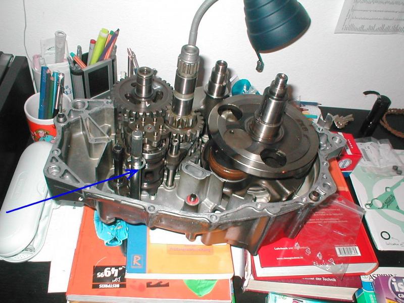

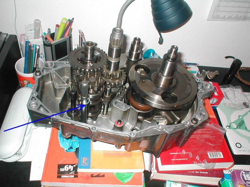

Der motor soll am Stück bleiben ja, so hats bei mir auch angefangen - passiert ist folgendes: :mrgreen:
(Pfeil hat nichts zu sagen)
