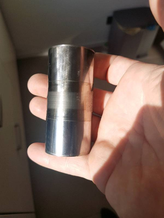

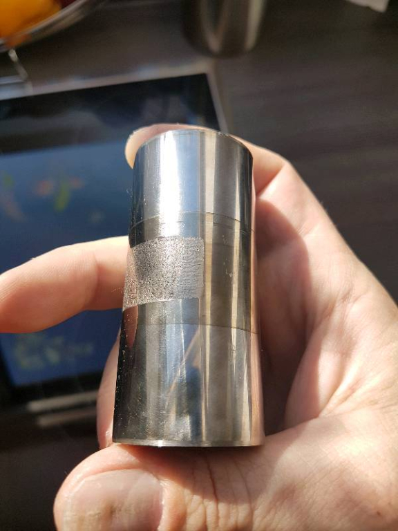

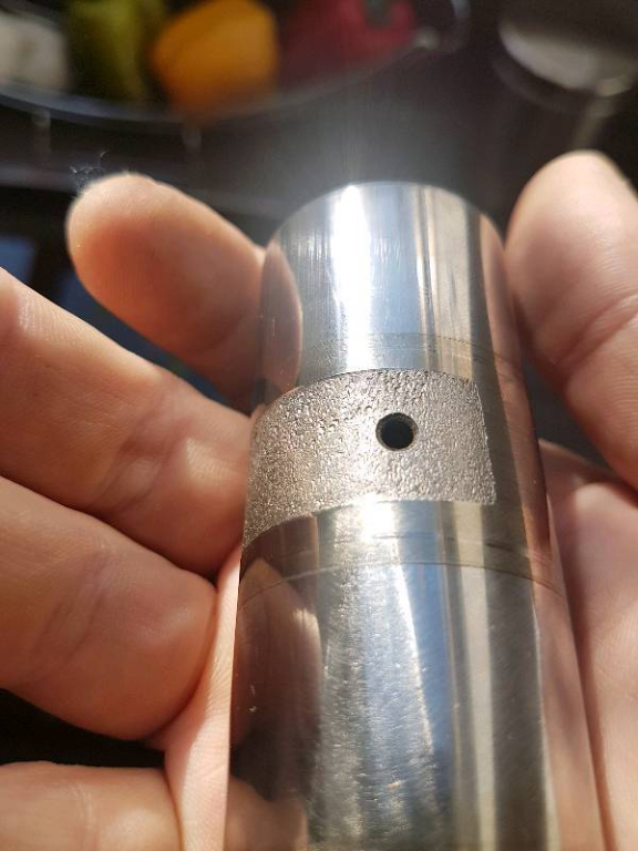

Habe heute von Moritz den Hubzapfen geschickt bekommen nachdem wir uns die Woche noch mal darüber unterhalten haben.
Beurteile das eindeutig als Materialfehler, es sieht aus als wenn die gehärtete Fläche einfach abgeplatzt ist.
Aber seht selber...

Autsch :shock:
Hab ich auch noch nicht gesehen.
Sieht aber auch so aus, als wäre das mal trocken gelaufen? Oder hats da einfach nur Stückchen mit durchs Lager gezogen - wahrscheinlich beides.
Man sieht auch, dass die Lauffläche Anlauffarben hat, die war deutlich heißer als der Rest.

Hab sie ja nun nach 15 min Betrieb wieder ausgebaut und auf dem Tisch noch mal befummelt, da ließ sich etwas Spiel erahnen in manchen Positionen...
Was mir nur auffiel war das sie ein höheres Kippspiel hatte als die alte mit defektem Auge..
Moritz hatte sie ja nun auch auf dem Tisch und hat interessehalber das Ding auseinandergepresst, er meinte das hätte er auch noch nicht gesehen...
Es sind ja auch 'nur' etwa 2/10 die da fehlen, gerade eben die Gehärtete Schicht...
Weiß einer wie breit das Nadellager ist, diese Nut kommt mir irgendwie etwas schmal vor...?
Gruß Makes
2012-2014 XT600 3TB E. BJ. 91
Beiträge: 3442
Re: unregelmäßiges klappern nach Überholung
Die Farbe ist normal und ist keine Anlauffarbe, die eine erreichte Temperatur wiedergibt, sondern eine "normale" Oxidationsschicht. Gibts auch an Kolbenbolzen, ohne dass die die blauen 300° erreicht hätten. Bei den 600ern gabs mal eine ganze Serie, bei der die Einsatzhärte des Hubzsapfens zu dünn war, da zerrüttet das Nadellager dann die Lauffläche. Sieht man relativ häufig, ich hab mittlerweile auch ein paar solche Zapfen daheim liegen.
