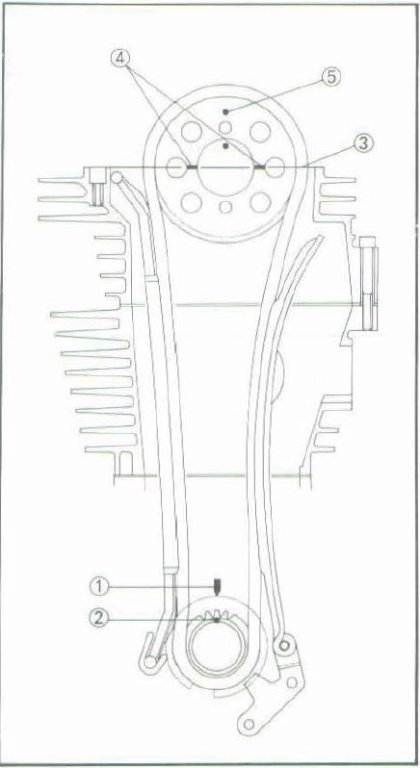

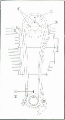

Für die KW gibt so nen nicht übersehbaren Pfeil in der linken Motorgehäuse-Hälfte eingegossen, der zur Körnung auf dem KW-Zahnrad-Rand ausgerichtet wird. Dieser Punkt auf dem KW-Zahnrad sollte - wie ich nun gelernt habe - mittig zur Nut des Halbmond-Keils stehen.
War bei der alten - verschlissenen KW der Fall, bei der neuen von Moritz leider nicht.
Ah jetzt versteh ich das. 1/2 im Bild.
Wichtig ist nur, dass die Kurbelwelle beim Einstellen so steht, dass der Kolben exakt auf OT steht.
Wenn das Ritzel versetzt aufgepresst wird, passt das dann natürlich nicht, wenn man sich nach der Markierung richtet.
Ich kenn niemanden der sich nach der Markierung richtet, ehrlich gesagt. Weil bei der Montage/beim EInhängen der Steuerkette hab ich freien Blick auf den Kolben und kann da viel genauer sehen und einstellen, wann der auf OT steht.
Anders gesagt: wenn das Ritzel um einen ganzen Zahn verdreht aufgepresst wird, oder um 2, 3, 4, 5 etc Zähne verdreht aufgepresst wird, kannst Du den Motor ganz genauso betreiben wie wenns ab Werk ist, nur halt diese Markierung nicht benützen. Die braucht man aber eh nur für diese eine Montage, danach ist das dank Polrad/Freilauf nicht mehr zugänglich. Auch nicht zur Kontrolle.
Sehr blöd natürlich, wenn wie in Deinem Fall die Markierung nicht passt und der Motor nach Handbuch praktisch auf UT eingestellt wird.
Unschön ist es auch, wenn das Ritzel z.B einen halben Zahn verdreht aufgepresst wird, also mit dem maximal möglichen Fehler.
Das mit dem Steuerzeiten einstellen geht so wie im Bild, nur dass Du auf die Markierung am Primärritzel pfeifst und einfach den Kolben auf OT stellst.
Steht der Kolben auf OT, dann muss die T-Markierung am Polrad mit dem Kontroll-Loch im Lichtmaschinendeckel fluchten, dann ist die Welle korrekt zusammengepresst.

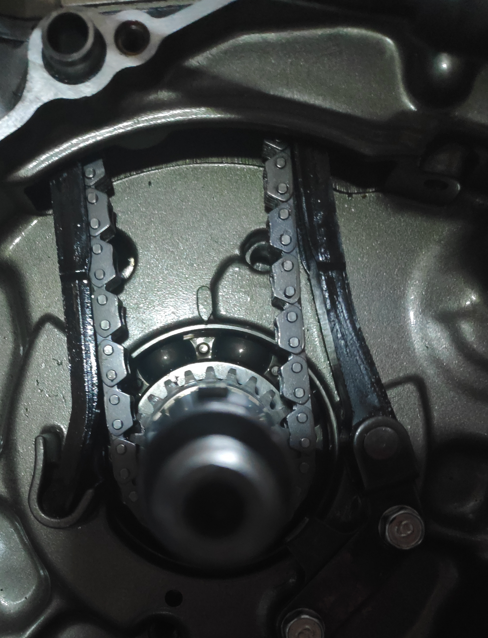

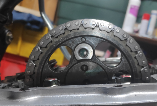

Rissprüfung i.O. Ritzel auf der KW schaut gut aus - keine Risse, also sehr wahrscheinlich falsch aufgepresst.
Falsch - weil die Markierung auf dem Ritzel nicht in zum Pleuel oder Halbmond-Keil ausgerichtet ist.
Ich habe davon mal 2 Bilder gemacht - so sollte es doch jetzt hoffentlich passen :|
Mein Endoskop taugt zum Kolben auf Ventil-Berührungspunkte checken/ausschließen leider nicht, zu wenig Schärfentiefe/Brennweite...
Da muss ich nochmal mit einem anderen ran um Kolben-Ventil-Berührungen auszuschließen.
Ventilspiel einstellen ist am ausgebauten Motor mal um Welten einfacher! Einlass-Seite ist ja noch ok, aber die Auslassseite ist ja mal purer Horror!
Das Tool von Kedo zum den 4-Kant drehen ist super, aber Hupenbefestigung am Rahmenrohr und Kupplungszug sind komplett im Weg.
Gibt's ein Tipps wie das auf der Auslassseite geht ohne speziell bearbeiteten, gekröpften Ringschlüssel geht?
Matthias
Markierung im Motorblock zur Feder für das Polrad ausgerichtet, Ritzel Zahn in Flucht;
Nochenwelle ausgerichtet;

Die Fotos sind gut, das Ritzel sitzt prima. Jetzt wirds bestimmt was :-)
