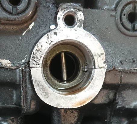

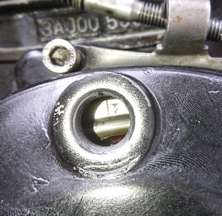

Steuerkette ist wohl nicht übergesprungen.
Aber der Stift des Drehzahlmesserantriebs steht bei OT nicht genau senkrecht zur Trennfuge.

Ist das mit dem Senkrecht stehen original so? Ich meine mich zu erinnern, dass bei meiner 3TB es auch nicht senkrecht stand, obwohl Nockenwelle gepasst hat. Die Bohrung für den Stift ist nicht senkrecht zu den Markierungen.
Das ist aber bloß eine wage Erinnerung und ich kann mich auch täuschen, ist zu lange her

Mit neuer Steuerkette stand der Mitnehmerstift bei mir senkrecht (43f).
Die Steuerkette hat sich inzwischen wohl gelängt, und die Nockenwelle steht etwas später.
Ich hab gehört, daß der Motor so drehfreudiger wird.

Also wenn der Stift tatsächlich gerade sitzt, habe ich eben dazu gelernt 8-)

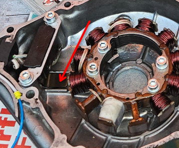

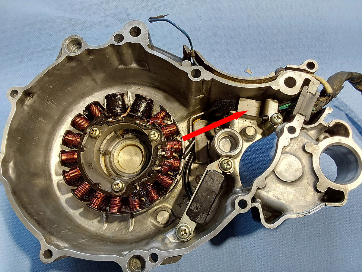

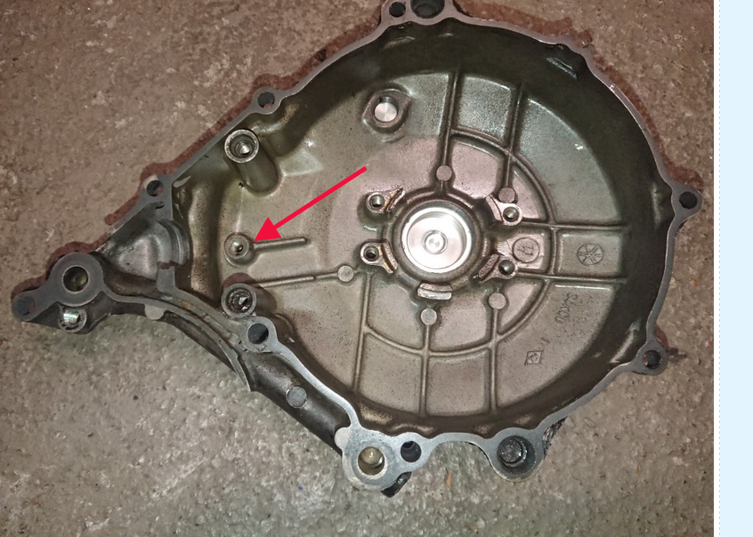

Mögliche Ursache für den Pickup-Ausfall:
Bei meiner Lima fehlt das Abdeckblech für das Lima-Kabel.
Das wird unter die Pickups geschraubt.
Abdeckung Limakabel.png (251.21 KiB) 1604 mal betrachtet

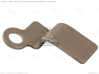

Abdeckblech Limakabel.png (52.38 KiB) 1600 mal betrachtet
Wenn das fehlt, werden die Pickups vielleicht verspannt.
Leider ist das kleine Blechstück nicht mehr lieferbar.
Aber sowas kann ich herstellen. Hoffe ich doch.
Wenn ich wüßte, welche Stärke das Blech an der Verschraubung hat.

Re: Motor ruckelt ab 5000
Beitrag von Vicinity »

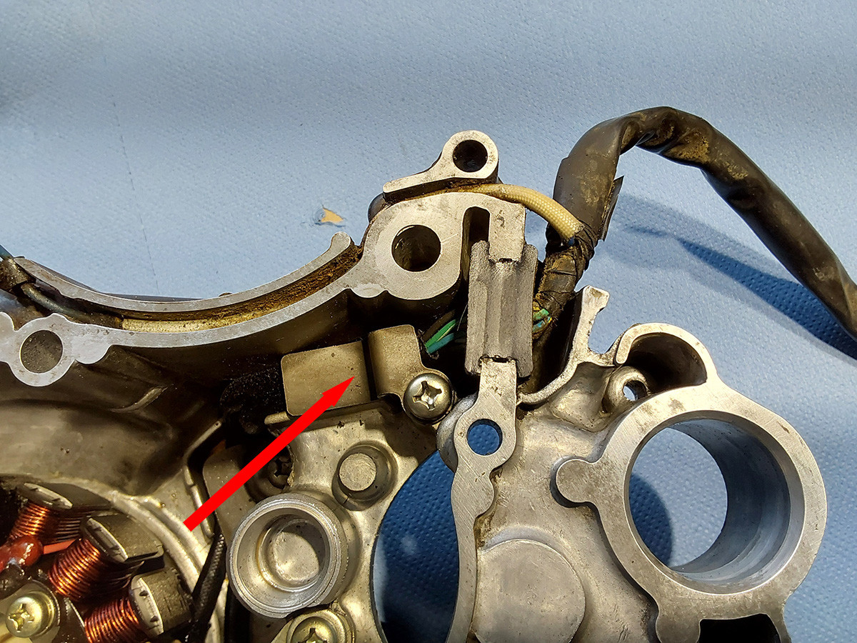

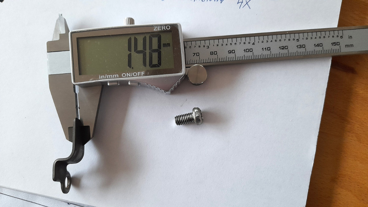

Hab meine LiMa gerade ausgebaut.
Stärke 1,5mm
XT 600Z 3AJ BJ.88
Beiträge: 1397
Danke! Mal sehen, ob sich was Passendes findet.

Entwarnung.
Das Kabelschutzblech wird nicht mit den Pickups verschraubt.
Die alten Pickups sind ca. 60.000 km gelaufen.
Das Kabelschutzblech, das du von CMSNL gepostet hast, ist aber an einer anderen Stelle verbaut – zumindest bei meiner 3AJ.
XT 600Z 3AJ BJ.88
