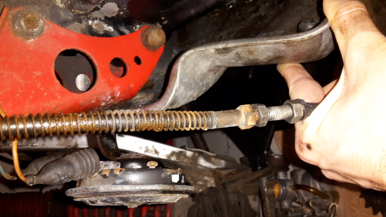

Ansonsten war ich im Baumarkt, 24er Nuss, Hammer und Brenner sind gekauft. Habe jetzt den Kreuzschlitz vom Drehzahlmessernehmer und die Inbusschrauben der Ölleitung an der Lima ausgiebig erhitzt und bearbeitet, auch einen Torx eingeschlagen. Da tut sich nichts. Gedanken an eine kleine Flex und eine neue Ölleitung wie einen Nehmer nehmen Formen an, spricht da was gegen? Dürfte doch bei Motoritz vorrätig sein oder?
Da kann man den Knubbel erahnen, an dem der Motorschutz noch hängt.

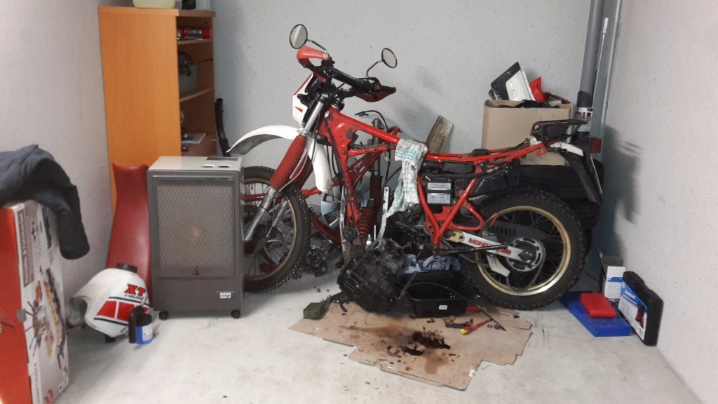

Es ist vollbracht. Der Motor ist raus und hat dem Kollegen, nicht mir, die Finger gequetscht.
Soweit so gut. Morgen würde ich dann gerne testen ob der andere Motor dreht. Gibt es da etwas besonderes zu beachten?
Beim Einbau bin ich mir etwas unsicher, wahrscheinlich hänge ich den Motor zuerst an Schwingachse ein und befestige dann die Schrauben am Rahmen?
Dann wäre es super, wenn mir nochmal jemand erklären könnte was, wo und wie ich beim Einbau schmieren muss. :?

Motor einfach reinwurschteln, die Dreiecksbleche aber zum Schluss.
Die Öltaschen im kopf auffüllen durch die Öffnungen im ZK-Deckel.
Den Zulaufschlauch mit heißem Öl befüllen und entlüften. Am Besten die Ölpumpe auch füllen - dazu muss diese allerdings ausgebaut werden.
Die Entlüfterschraube aus dem ölfilterdeckel raus machen und mit ner Speitze ca 100ml Öl einfüllen - das bringt Öl an die Schmierstellen und du hast auf alle Fälle mal ne kleine Sicherheitsreserve.
Ich würde das dann noch nen Tag stehen lassen (mit Öltank bis max aufgefüllt), damit das Öl Zeit hat in die Pumpe zu laufen - wenn die pumpe nicht ausgebaut wurde. Ob du die Pumpe ausbaust, musst du selber entscheiden.
Das wäre jetzt meine Version.
Vorsicht ist geboten, wenn aus der Entlüfterbohrung kein Öl austritt. Wobai sich der Kreislauf von selber entlüftet - aber man weis, ob Öl gefördert wird, oder nicht.
