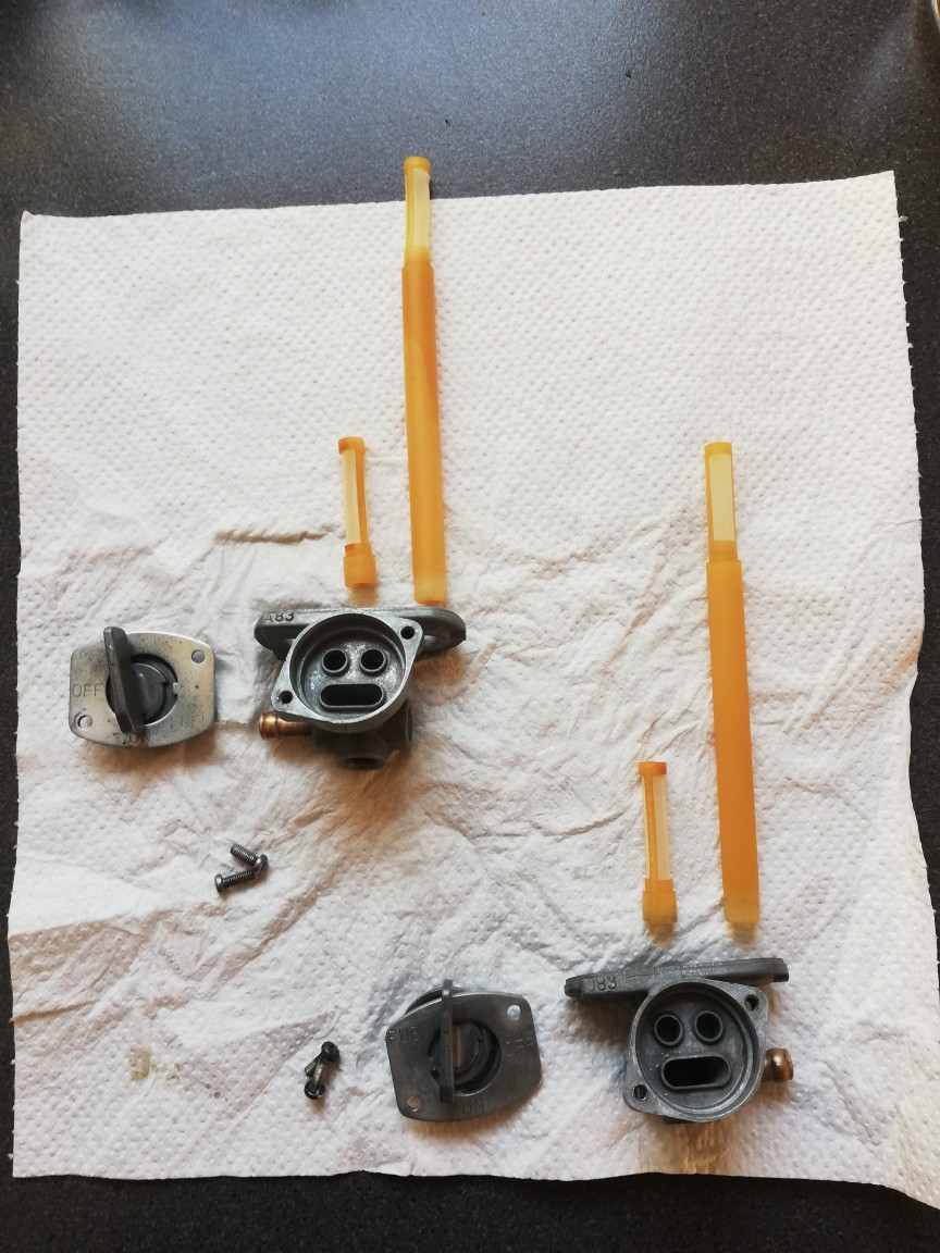

Seeehr interessant und Glückwunsch zum Erfolg!
Ich wüsste gern @Paul, wo genau dieses Filterchen sitzt. Ich glaube nämlich nicht, dass meine beiden 3aj-Hähne sowas haben.

Re: Motor benimmt sich komisch
Beitrag von Lucky2 »
Bei meinem Benzinhahn ist der Auslass direkt unten, also der Benzin fließt direkt senkrecht nach unten, nicht 90°...
Und da unten sitzt ein drittes Filterelement. Der Hahn hat also 3 Filter.
Kann natürlich sein, dass einer der Vorbesitzer den Benzinhahn mal getauscht hat, keine Ahnung ob der Original ist.
Beiträge: 5854
2KFan hat geschrieben: ↑
So 13. Sep 2026, 18:20
Und so in echt …
Meiner sieht genauso aus, ohne Wasseresack/Sieb unten.
