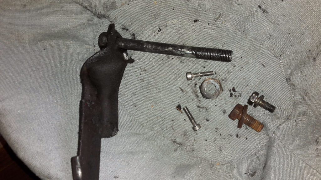

Es geht weiter. Natürlich nicht völlig reibungslos. Die Aufnahme für den Schalthebel war verknaddelt. Also bin ich da mit der Feile bei und schon passt das wieder. Dann fiel auf, das ich doch mal ein Foto der Demontage hätte machen sollen... Ich habe ein Körbchen mit Zubehör zum Schalthebel, kriege die Reihenfolge aber nicht wirklich zusammen. Besonders irritiert mich die lange Schraube mit dem Blech. Wer kann mit den richtigen Platz verraten?

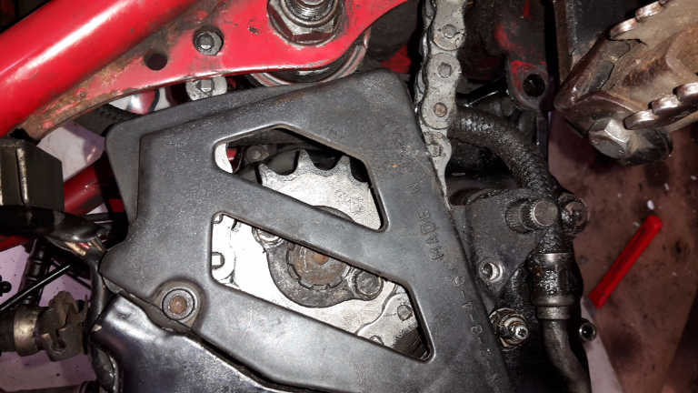

Re: XT600 43F Kurbelwellenlager
Beitrag von Makes »
Das Blech ist der Schutz für die Ölleitung unten hinten am Motor, der Bolzen die Befestigung des Motors am Rahmen unter der Schwinge...
Auf dem 2ten Bild siehst die Stelle schon wo der Bolzen mit dem Blech hin gehört...
Gruß Makes
Beitrag von timmae »
Unten rechts also? Hatte ich mir gedacht, aber der griff da einfach nicht. Muss ich nochmal versuchen.

Beiträge: 5751
Linke Motorseite unten hinten bei der Ölleitung.
Das Blech ist mir auch übriggeblieben, hab glaub ich 20 Minuten überlegt wie das dran war :mrgreen:
