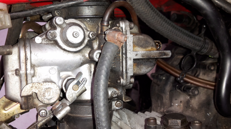

Jetzt war ich gerade wieder am Vergaser. Hab bisher nur einmal gesehen wie Züge eingehangen wurden, selber noch nie gemacht. Das Handbuch hat auch eher eine Richtung vorgegeben.
Zuerst der Choke Zug, eigentlich alles gut. Aber irgendwie ohne Spannung und die kommt auch nicht, wenn ich den Choke öffne.
Dann die Gaszüge. Nummer 1 wunderbar, bei Nummer 2 liegt die Öffnung direkt am Vergaser. Da passt der Pinnökel nicht rein oder übersehe ich da was?
Re: XT600 43F Kurbelwellenlager
Die Gaszüge sitzen, so wie es für mich Sinn gemacht hat. Der linke nach links hinten und der rechte vorne rechts. Kommt das hin?

Wenn der Vergaser das macht was er soll beim Gas geben sollte es richtig sein....
Auf dem Bildern ist leider nicht viel zu sehen, bzw das was ich sehe sieht iwie anders aus als bei meiner 2kf oder damaligen 3TB...
Habe beide Züge auf einer Welle der Drosselklappe Links am Vergaser sitzen, der glaub ich obere zieht auf der untere zu...

Sieht definitiv anders aus als ein normaler XT600 Vergaser... bei mir ist die Scheibe mit der Zugansteuerung auch auf der linken Seite und ist mit der Achse des Schiebers verbun, über dem Choke... und definitiv nicht rechts...

Das ist der Vergaser, der vorher schon drauf saß. Jetzt wo ich den Zug vom Choke am Vergaser befestigt ist, kann er den Pin auch rausziehen.
Auf der Schwimmerkammer steht auch eine Nummer
"43 00 4A 23"
Jetzt muss ich aber nochmal eine Dichtung für den Limadeckel bestellen, hab ich scheinbar beim Einbau versaut. Von da suppt es.

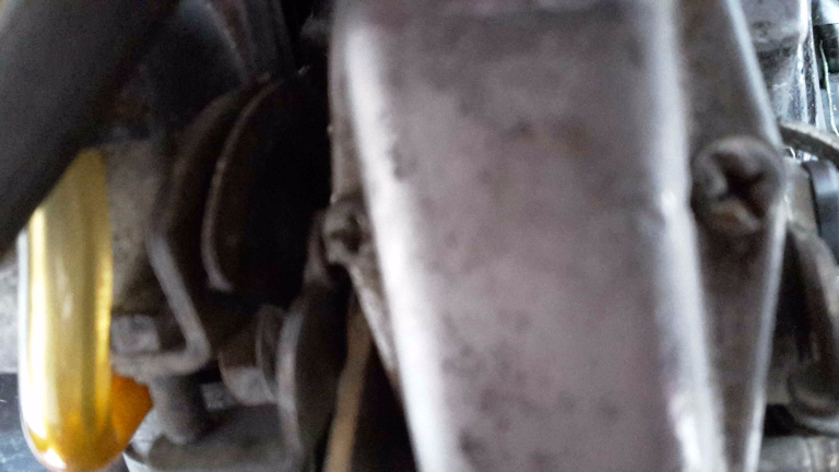

Bild 2 sind die Gaszüge von oben. Reagiert so wie es soll.
"43 00 4A 23"

Keine Panik....
Scheint der richtige Vergaser zu sein, steht 43F drauf und Google sagt es mit auch.
Wenn alles funktioniert kann es ja nicht so falsch sein, scheint nur die Anlenkung in der Mitte beider Gaser zu sitzen, wurde wohl mal geändert...

So sieht das an meiner 43F (Bj. 84, unrestauriert, unverändert) aus. Vielleicht hilft's ja. Gaszüge werden offensichtlich zwischen den Vergasern eingehängt.

Das sieht sehr gut aus. Danke.
