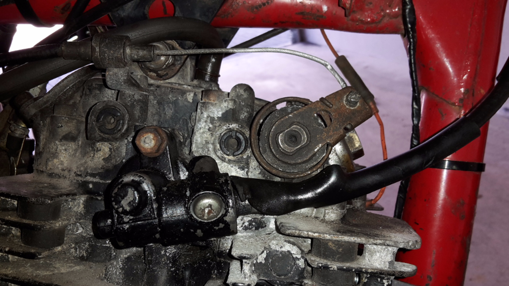

Probleme sind noch da und zwar der Dekozug, den habe ich zwar befestigen können, fürchte aber er müsste noch mehr Spannung haben, um den Hebel senkrecht zu stellen oder?

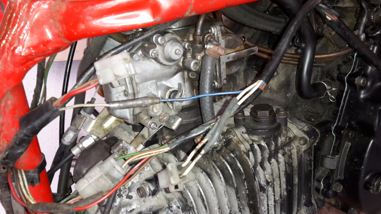

Dann die Verkabelung... Da hilft mir das bucheli nicht weiter. Gibt es eine bebilderte Anleitung für alle Kabel rund um den Vergaser?

Geh' mal davon aus, dass der Zug zum Deko gerissen ist - der Dekohebel soll 0,5-1mm Spiel haben, das wirst du nicht mehr einstellen kommen.
Original hat ein neuer Zug nur sehr wenig freie Länge - den habe ich gerade bei mir gegen neu getauscht.

Der Kabelbaum sollte eigendlich nich am Vergaser rumhängen sondern lang genug sein um den Strang aus der Lima an der Rahmenstrebe nach oben zu führen mit Kabelbindern. Die Steckverbindungen kann man dann unter der Linken Seitenverkleidung unterbringen auf höhe des Ansaugschlauches vom Lufi...

Könnte mir jemand ein paar Fotos machen, die zeigen wie die Kabel zusammengehören? Finde dazu sonst einfach nichts... Wäre wirklich super.

Die Elektronik ist so gut wie bezwungen, da hatte ich wohl Tatsache ein Brett vorm Kopf...

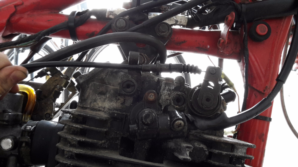

Das Foto vom Dekozug sieht deshalb so merkwürdig aus, weil jemand den Nippen in die Aufnahme geschweißt hat. die habe ich also getauscht, aber der neue Zug scheint zu kurz zu sein. Mir fehlen einfach 3 cm.

Schraub mal den Halter eine Schraube weiter nach rechts, also über die Auslasskipphebel...
an der Stelle ist auch ne Senke das sich der Halter nicht verdrehen kann, dann sollte die Länge auch passen....

Re: XT600 43F Kurbelwellenlager
Jetzt wo du es sagst macht es Sinn. Der Halter war allerdings schon fest, bleibt spannend mit dem Teil.
Was meinst du mit schon fest...?
Das Teil musst Du doch losgeschraubt haben beim Motor zerlegen das der Ventildeckel runter geht...
