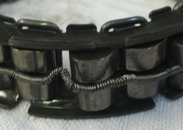

es ist immer wieder peinlich, wenn das Moped geschoben werden muß oder auf dem ADAC-Lkw angeliefert wird!
Batterie iO; Anlasser drehte ´lastfrei´ durch (surrte nur), aber wegen des defekten Freilaufs (siehe Bild) kam kein Drehmoment an der Kurbelwelle an. Nach Abbau des Anlasserdeckels konnte ich es am hinteren, inneren Kettenrad bereits testen: es lies sich in beide Richtungen gleich leicht drehen . Gehäusedeckel ab, Polrad ab und getrennt => Freilauf fällt wegen defekter Feder direkt auseinander! Vielleicht tut es da auch nur eine neue Feder!
Also: Bei einem Hamburger Teilehändler nachgefragt soll der Freilauf komplett ca. 350 € kosten! In der E-Bucht gesucht und ein Angebot von einer XTZ 660 gefunden; der Verkäufer war freundlich und hat den Freilauf ´vermessen´. Maße hörten sich gut an; 45 € ; gekauft; war eben um 15:30 Uhr da, alles wieder zusammengebaut (vorher Dichtungen bestellt); Probefahrt um 17:00 positiv abgeschlossen !
Außen 75 mm; Innen 58 mm; Bolzenhöhe 11 mm; 22 Bolzen

Passt aber leider nicht bei der 1VJ, da ist der Durchmesser am Zahnrad, auf dem der Freilauf läuft 63,25mm
Was mich interessiert, wie kommt man an den Käfig

mit dem Begriff IMBYAM60003 findet man einen Käfig für 80 +25 Versand

Habe beim xxxmotocykle nachgefragt und dinen Freilauf für 1VJ NEU für 75 +8€ Versand angeboten bekommen.

45 € für einen gebrauchten! Passen sollte der immer, sonst bringt der nix!
Bleibt aber jedem selbst überlassen,
- Original und gebraucht,
mittelgünstig aus Osteuropa oder
sogar für nur 35 € einen aus China
Wichtig in diesem Post finde die Info, dass der Freilauf von der XTZ 660 in den 3TB-Motor passt, nicht der absolute Preis ...
