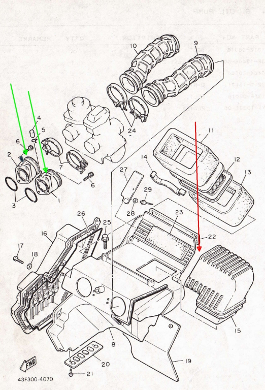

Hallo, habe mir gerade eine XT600 43f angeschaut, welche ich auch gerne kaufen möchte, allerdings haben wir es nicht geschafft die XT zum Laufen zu bringen. Sie soll zuletzt ohne Probleme im April gelaufen sein, steht seitdem draußen nur unter einer Plane. Hatte leider keine festen Schuhe an, die XT stand auf matschiger Wiese, alles nicht ideal. Batterie hatte Saft.
Will daher noch mal einen Versuch starten, was kann ich draußen vor Ort alles machen, Kerze und Funke prüfen, Startpilot wohin genau sprühen?

Zum Starten in den Gummi"schnorchel", roter Pfeil (falls der noch dran ist, sonst in das eckige Loch desselben)...wenn sie läuft, an die Ansaugstutzen, grüne Pfeile, da kann man evtl. erkennen, ob sie Falschluft zieht und die Stutzen zu erneuern sind...
