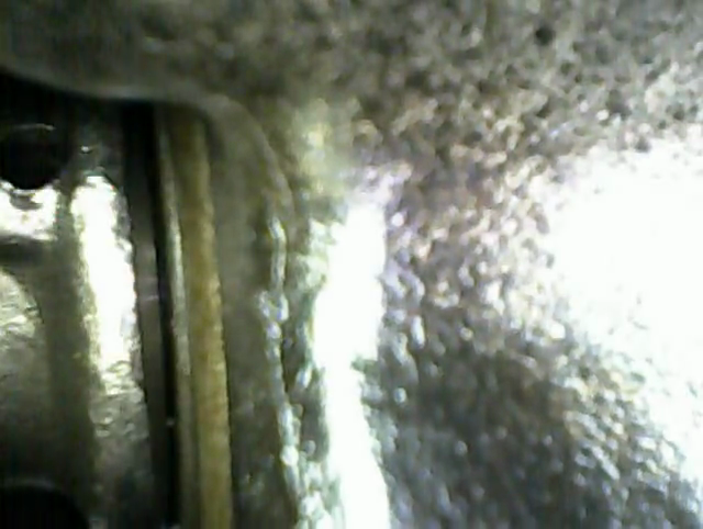

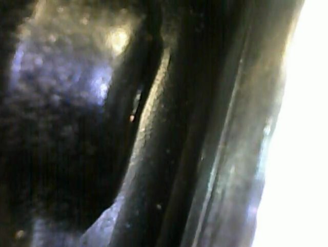

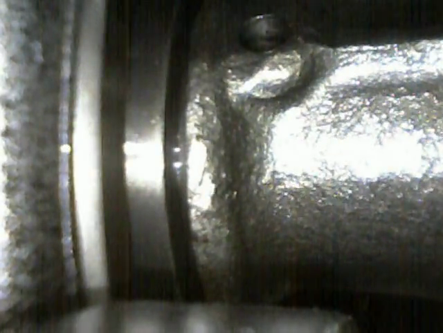

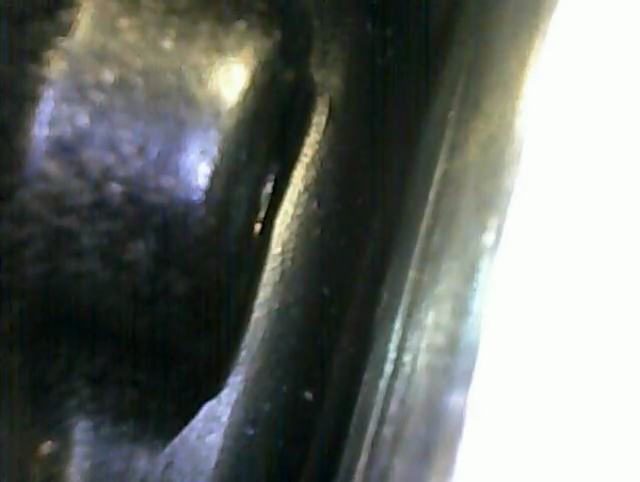

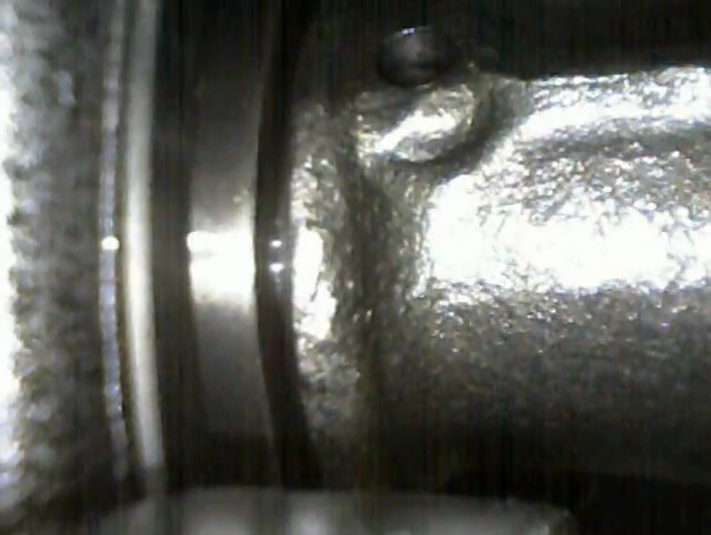

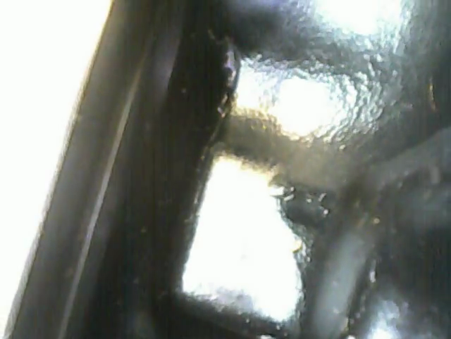

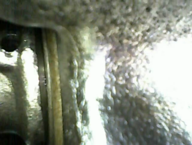

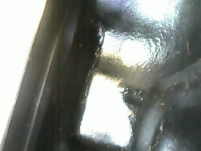

Meine Frage ist jetzt: Bei dem Achsialspiel der Kurbelwelle und der Ausgleichswelle, kann ich da den Motor ungestraft zuschrauben und meine Fehlersuche woanders fortsetzen (Lautes Klopfen alle 10 sec gepaart mit Motoraussetzer) ?
Muss noch dazusagen, dass jeweils ein Lager je Welle im Motorblock wandert (Außenring).
Ein kleines Video wollte ich hier anhängen, wo man das genaue Spiel aber nicht sieht, aber erahnen kann.
Radial ist kein Spiel spürbar. Das Achsialspiel ist jeweils zu ca 0,8 mm. Ich weiß, dass das alles längst über
jeder Tolleranz ist, aber wie gesagt, bei dem Aufwand einer ordentlichen Reparatur, kann ich gleich ein neues Moped
kaufen.
Ich denke mir achsial wirken eh weniger Kräfte und da kein Radialspiel da ist, müsste das ganze noch einige
Zeit halten. Ich will eh nicht weit fahren damit. Ich weiss, dass die grosse Gefahr das Berühren der Kurbelwellen-
Ausgleichsgewichte mit dem Gewicht der Ausgleichswelle ist, da ist aber noch sicher 1mm rundum frei,
auch bei Schieben in die entgegengesetzen Richtungen.

Der Zylinder ist herunten ich hab die Fotos mit einer Teleskop-kamera gemacht.
Die Zahnräder und deren Sicherungen sehen aus wie neu. Im Motor (Öl is ganz weg)
blieb nix zurück, was nach metall aussah (habe das Öl auch nochmal gefiltert)
Beite Seitendeckeln sind ab und Lima MAgnet abgezogen.
Die Lima saß immer fest.
Steuerkette hatte ich schon erneuert, steuerkettenzahnräder sehen aus wie neu.
Zähne fehlen nirgends (wo ich hinsehen kann)
Motoradmechaniker, wo ich ihn hingebracht hatte, sahen keinen Sinn darin,
Lager einkleben anzufangen, das halte nix und ginge nach 3000 km wieder von
vorne los und der ganze Aufwand mit Abziehen und Einpressen ...
Auf die Idee, in den Motor überhaupt hineinzuschauen bin ich zufällig
gekommen, nachdem ich Zylinder, Ventile Kolben usw. überholt hatte.
Wollte ihn schon zuschrauben, da hab ich das Spiel bemerkt.

Das heißt jetzt, dass ich auch in der Mitte des Motors die unzugänglichsten Stellen erleuchten
soll, um festzustellen, ob dort hinten, wo man nix sieht, mit den Zahnrädern was nicht stimmt.
Meine Videokamera ist nicht frei fokusierbar, aber das nutzt eh nix, weil man hat so ein kleines
Blickfeld und weiss gar nicht wo man ist, wie in einer engen finsteren Höhle eben.
Und dort hinter der Ausgleichswelle kann ich dann eh gleich gar nix beurteilen, ob das so gehört
oder nicht. hell reinleuchten bringt nix, weil alles spiegelt und blendet.
