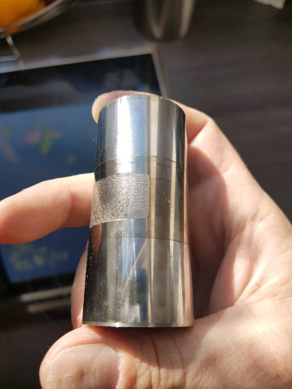

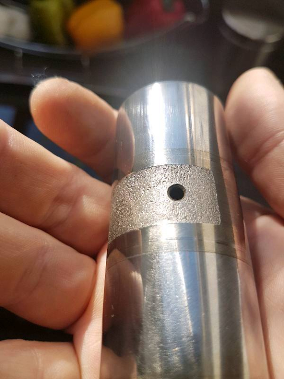

Habe gestern die Jungfernfahrt versucht aber nach 1000m abgebrochen, der Motor klingt dann wie eine Dampfmaschine wenn er ca 10 Minuten läuft, auf dem Moped klingt das dann so übel das ich mich nicht mehr getraut habe wirklich Gas zu geben.
Da ich es nicht genau lokalisieren kann wo es herkommt hab ich heute nochmal Ventile gecheckt, Deko überprüft, und letztendlich das Öl wieder runter gelassen und den rechten Deckel aufgemacht um nochmals alles zu kontrollieren. Leider auch da nichts gefunden.
Hab dann den Motor an der KW mal auf OT gedreht und über die Kupplung auf dem OT hin und her gewackelt, jedes mal wenn der Kolben von Schub auf Zug wechselt hab ich ein klopfen als wenn das Pleul Auge nen mm Spiel hat...
Das war aber alles top, der Bolzen ließ sich kaum merklich im Auge kippen, alles mit reichlich Öl zusammengesetzt...
Kann der Kolben durchs kippen selber so einen Lärm machen..? Wäre dann etwas viel Spiel meiner Meinung nach...
Ich weiß langsam nicht mehr weiter... :twisted:
