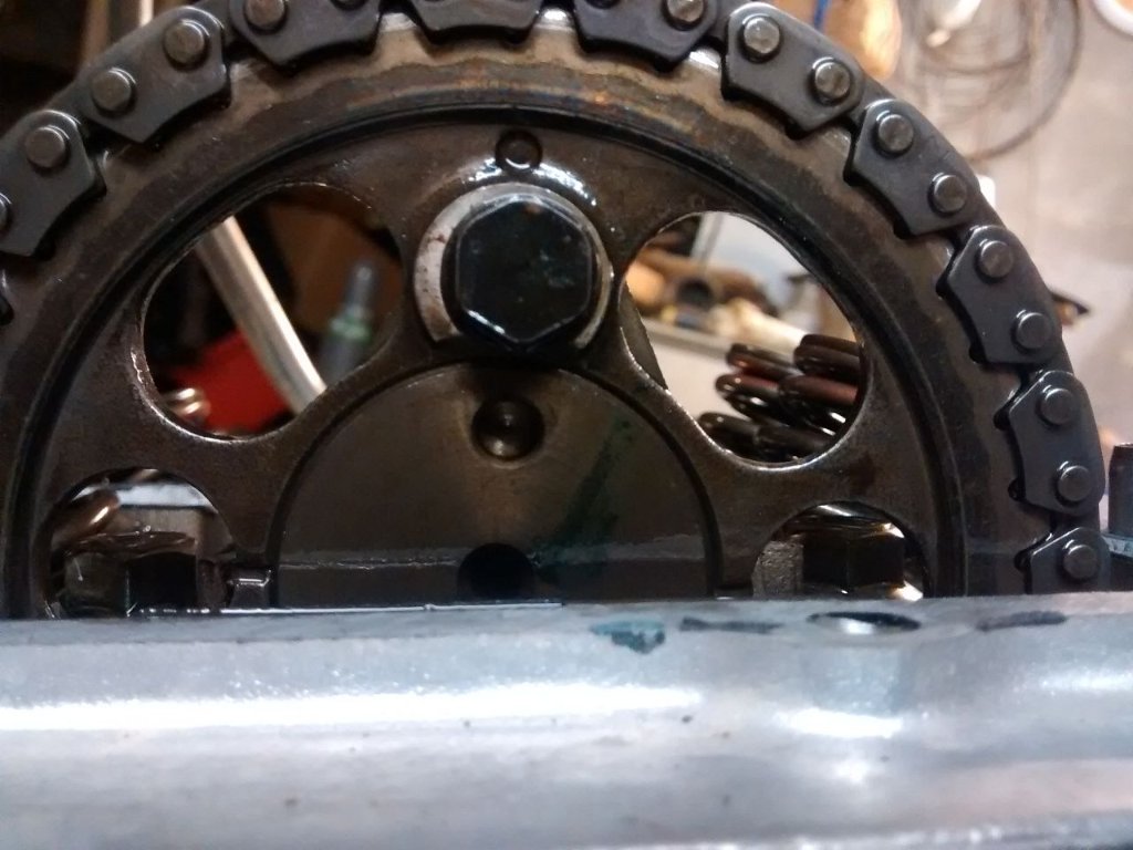

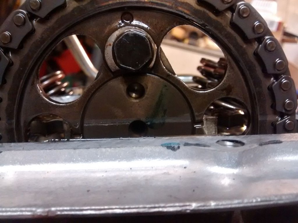

Die Steuerzeiten waren/sind auch etwas daneben, so wie im ersten Bild waren sie, ich hab die Nockenwelle jetzt einen Zahn nach hinten versetzt (Sieht zwar auf dem Bild nicht so aus, aber jetzt ist die Markierung nur noch halb so weit von der Planfläche weg als vorher, nur halt auf der anderen Seite)
Vorher
Vorher
Nachher
Nachher
Das hat auf jedenfall eine deutliche Verbesserung gebracht, jetzt dreht sie viel williger aus als vorher (Hab jetzt auch zum ersten mal das rote REV Lamperl leuchten sehen, vorher wollte sie garnicht so hoch drehen)
Das hat die Höchstgeschwindigkeit auch von 115 auf ca 125 laut Tacho gebracht, allerdings schafft sie die ~125 im 4. Gang und im 5. kommt fast nichts mehr.

Edit: Achja, was sagt ihr zu den Steuerzeiten? Stimmt das so mit der abweichung von der Markierung oder ist da irgendwas nicht richtig?
