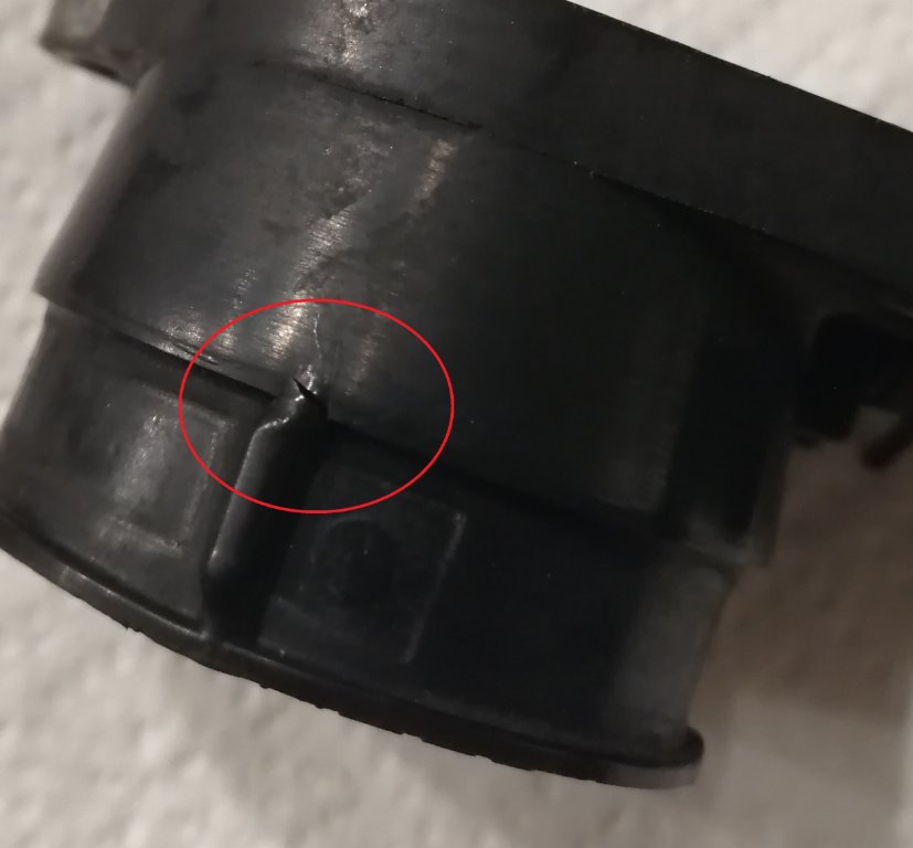

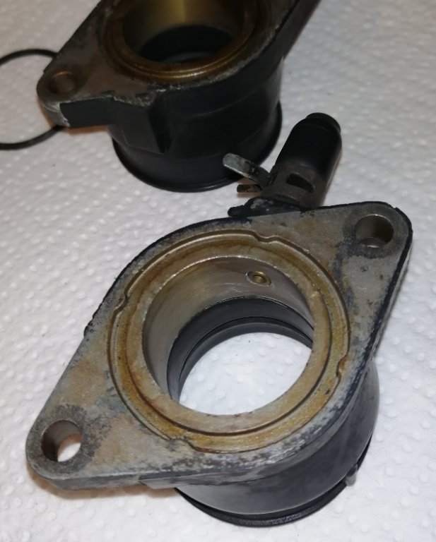

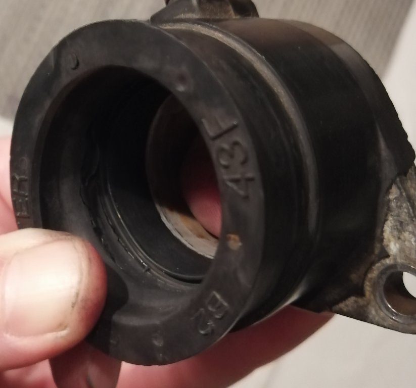

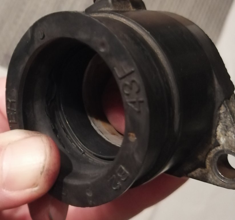

Hallo Leute,
Ich habe mal die Ansaugstutzen abmontiert und ein paar Fotos gemacht. Von außen lässt sich eine kleine Stelle erkennen, die evtl Luft durchlassen könnte. Innen sind wenn man das Gummi aufdrückt kleine Risse zu erkennen., allerdings nur im Bereich wo der Flansch den Vergaser umschließt. weiter Richtung Motor kann ich kein Problem erkennen. Bin aber auf eure Einschätzung gespannt. Ggf. gibt es eine Kaufempfehlung für neue? Taugen die Sets von Tourmax oder Kedo (http://www.kedo.de/produkte/27301.html) ? Oder besser original bei Yamaha kaufen?
Vielen Dank und schönen Sonntag
