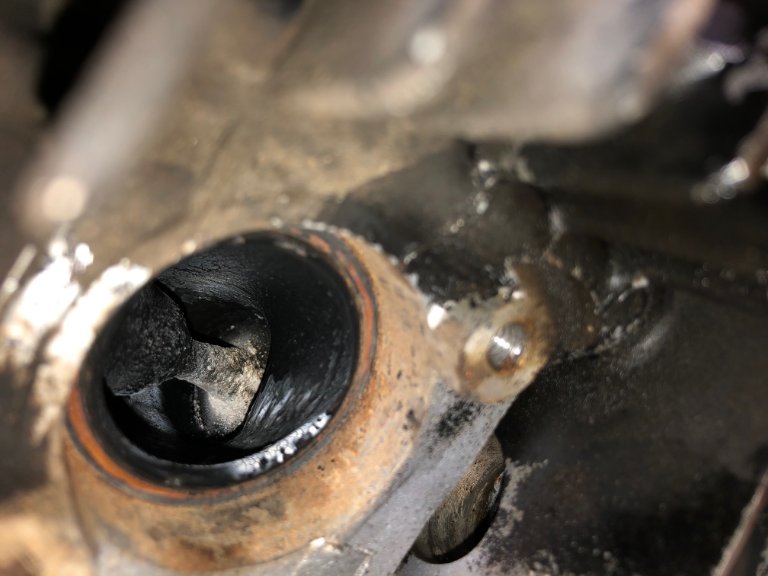

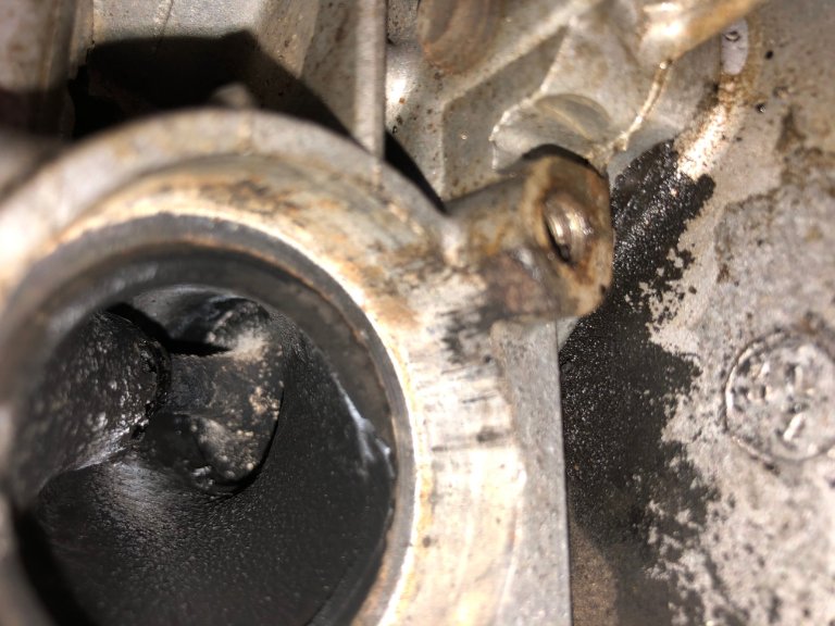

im Zuge meiner allgemeinen 2KF-Revision zeigte sich mir folgendes Bild im Auslass (Bilder sin im Anhang)

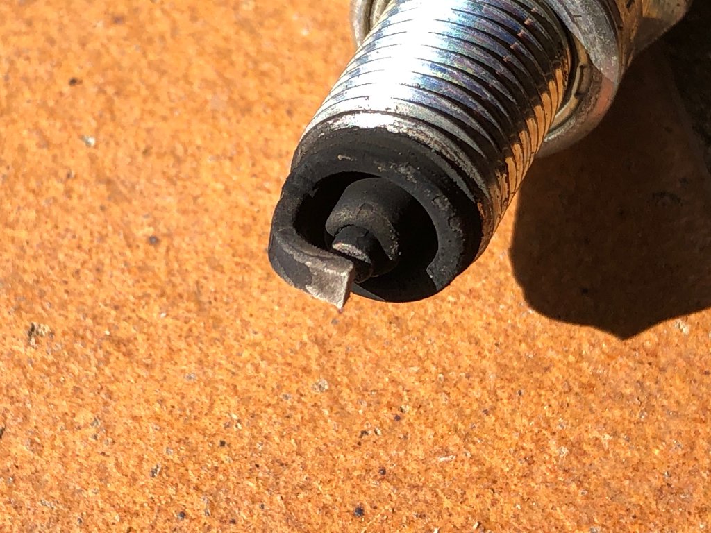

Das Kerzenbild sieht so aus:
Was haltet ihr davon?
Noch normal? Läuft zu fett? Wird Öl verbrannt?

Das Kerzenbild ist nur aussagekräftig, wenn du nach einer Fahrt mit >4.000 Umin den Killschalter ausmachst und die Kerze anschaust.
Und auch das ist in Zeiten des "bleifrei"-Sprits eher schwierig.
Ach ja: vor dem Rausschrauben der Kerze die Karre abkühlen lasssen ...
Re: 2KF Auslass Ruß Ölkohle Kerzenbild
Danke für die Info, das war definitiv nicht der Fall!
Dir wird halt schon ein wenig Öl mit verbrennen...
