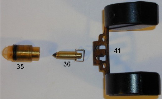

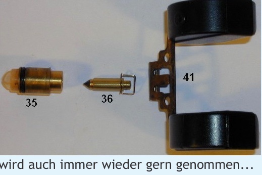

verdrecktes Filtersieb über Schwimmernadel-Ventil (35)
wird auch immer wieder gern genommen...

Ja, das würde ich auch prüfen. Der Hinweis ist gut - und hat mir auch schon geholfen.

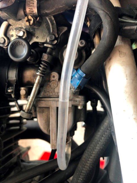

Schwimmerstand mal prüfen wie schon erwähnt, da gibts doch den Trick : Prüfung in eingebautem Zustand mit transparentem Schlauch am Schwimmerkammer-Ablass :)

Vergaser waagerecht, Pegelstand im Schlauch ca. Höhe Schwimmerkammer-Dichtfläche;

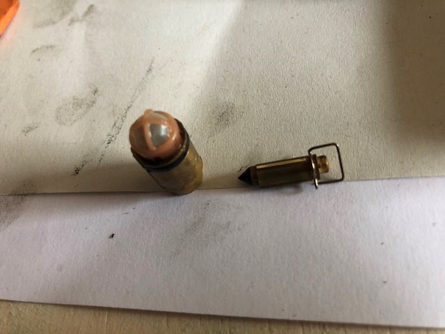

Das Sieb ist auch sauber, im Durchgang ein kleiner Krümel.... :roll:

Der Schwimmerstand sollte mWn ca 6-7mm unter der Kante (Schwimmerkammerdichtung) sein.

das passt auch... jemand noch eine Idee?

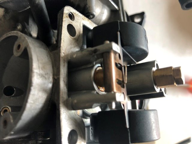

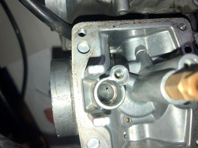

Nachdem ich heute den Vergaser wieder zusammen und eingebaut hatte kam Sprit vom Tank.
Allerdings ist der Vergaser dabei übergelaufen und zwar von der Seite des Sekundärvergasers am Schlauchanschluss! Das hatte ich bisher noch nicht.

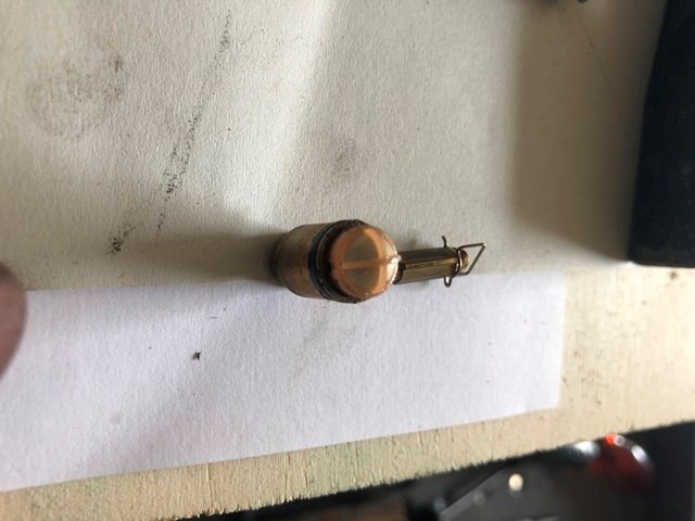

Vergaser also wieder demontiert und Schwimmer-Nadelventil inklusive Einsatz (35+36) erneuert.
Gleiches Problem!!! Ich werd narrisch🤢

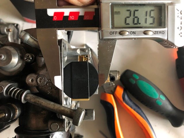

Der Kunststoff-Schwimmer selbst sieht dicht aus und ich habe ihn auch wieder bezüglich Lage via Federblech (26mm) überprüft.
Was stimmt denn da nicht???
