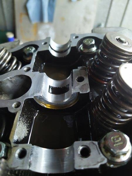

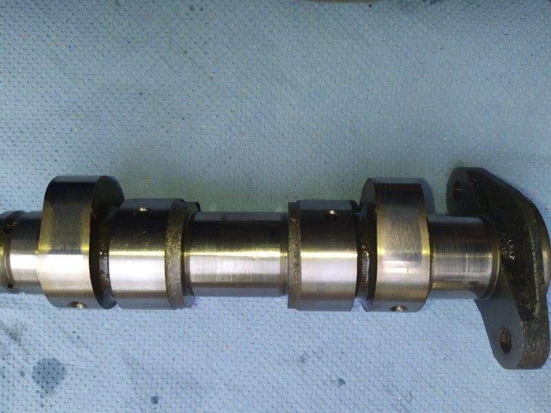

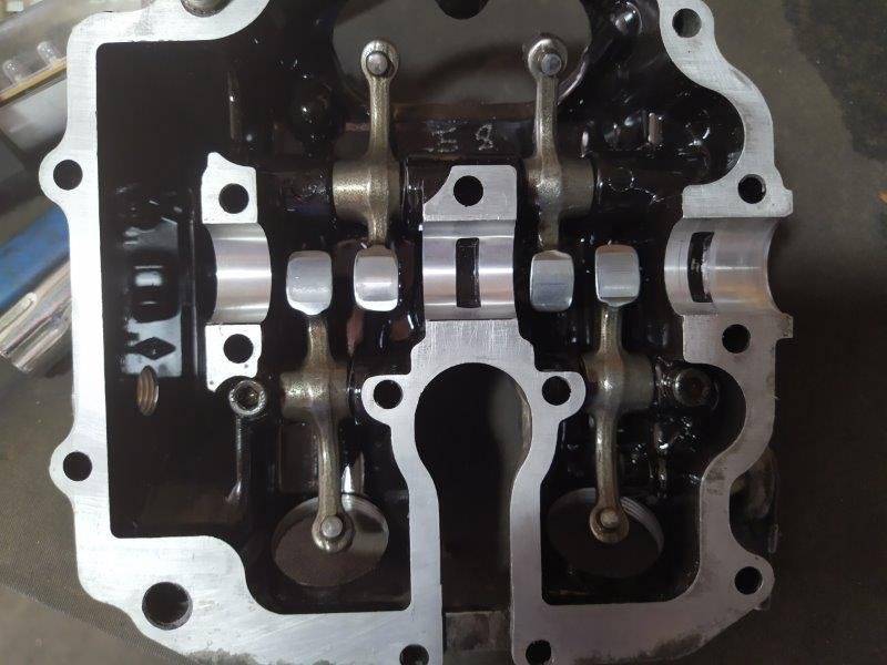

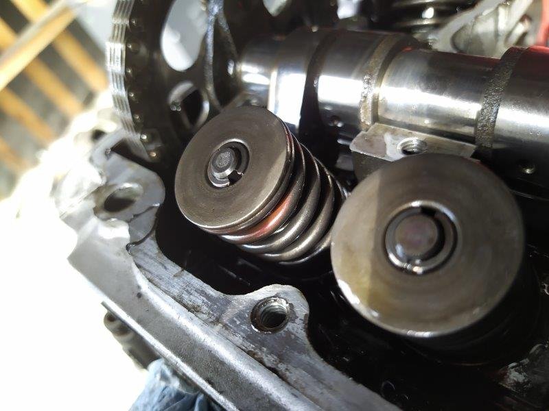

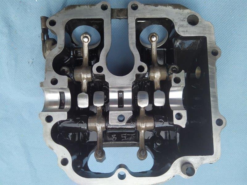

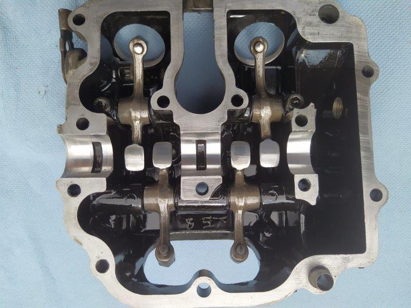

Ich hab mal ein paar Bilder von Kopf, Ventilenden, Nockenwelle etc. gemacht:
http://www.luebke-lands.de/media/XT600/
Vielleicht hat ja jemand Lust sich das anzusehen, sind 8 Bilder, und kann mehr sehen als ich. Sehen die Lagerflächen, Kipphebel, Ventil Enden ok aus?
Das linke Einlassventil sicher nicht, wobei ich nicht weiß, ob sowas schon so hörbare Geräusche machen kann?
Was mich auf jeden Fall irritiert: die Orientierung der Ventilfeder, das wirkt auf mich wird durchgemischt, hat damals ne Meisterwerkstatt für mich gemacht weil ich kein Werkzeug für die Federn hatte und mir ist damals nix aufgefallen. Jetzt wirkt das irgendwie nicht mehr so OK auf mich, aber die werden sich ja nicht im Betrieb umgedreht haben
Macht sowas evtl Geräusche wegen der falschen Massenverteilung?

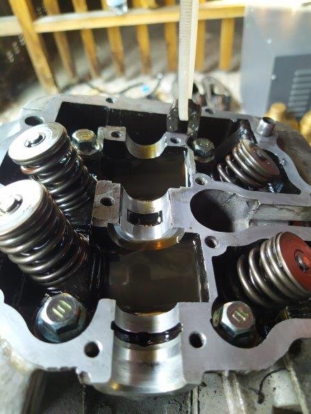

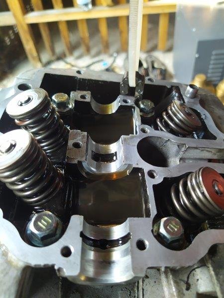

Re: Geräusche am 2KF Motor
Die NoWe-Lager sehen doch noch gut aus. Soweit auf dem Bild erkennbar ist die NoWe selbst auch noch ganz gut m Schuss. Das eine Einlassventil ist allerdings ziehmlich zerdengelt. Den geschilderten Radau wird das aber nicht machen.
Die Laufflächen der Kipphebel sehen auf den Bildern auch noch vertretbar aus.
Danke für die schnelle Antwort, da hilft mir aber auch schon mal ein wenig weiter. Zu wissen was es nicht ist, ist auch ein Schritt in die richtige Richtung. Würde man so ein Ventil sinnvollerweise tauschen wenn man jetzt eh schon so weit vorgedrungen ist? Tauscht man sowas ggf einzeln oder muss da volles Programm, alles Ventile, alle Schaftdichtungen ( die sind relativ neu ), Führungen, oder nur nach Begutachtung?
Sollte man die Federn ( falls das überhaupt falsch ist, was man da sieht ) richtig drehen?
Hallo nochmal.
Hab eben doch schon mal angefangen, ums kurz zu machen, inzwischen ist der Zylinderkopfdeckel ab, dabei fiel mir auf, dass die Schraube genau unter der Aufhängung zum Rahmen zu lang war, also nie Zug entwickeln konnte... aber direkte Folgen davon konnte ich nicht so recht sehen...
Ansaugstutzen fielen auf jeden Fall beim Vergaser ausbauen auseinander, also eine fiel, und beim rechten bedurfte es auch nur wenig Kraft..also neu.
An den Ventilen konnte ich durch die Kanäle wenig sehen, in den Zylinder kann ich leider gar nicht sehen trotz viel Getrickse mit Lampe und Spiegel.
Steuerkettenspanner hatte ich draußen, da gingen noch 9 Klicks mehr und auch 9 Klicks vom wieder einbauen zum Aufsetzten auf der Schiene.
Die Schiene selber kann ich noch nicht richtig erwischen, aber wenn das so weiter geht, mache ich eh noch den Kopf runter
Wobei dafür vermutlich dann doch der linke Deckel mit runter muss...
In Hoffnung auf Tipps oder Mitleid
