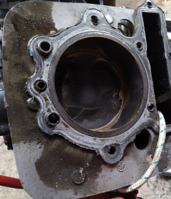

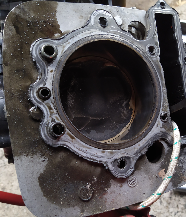

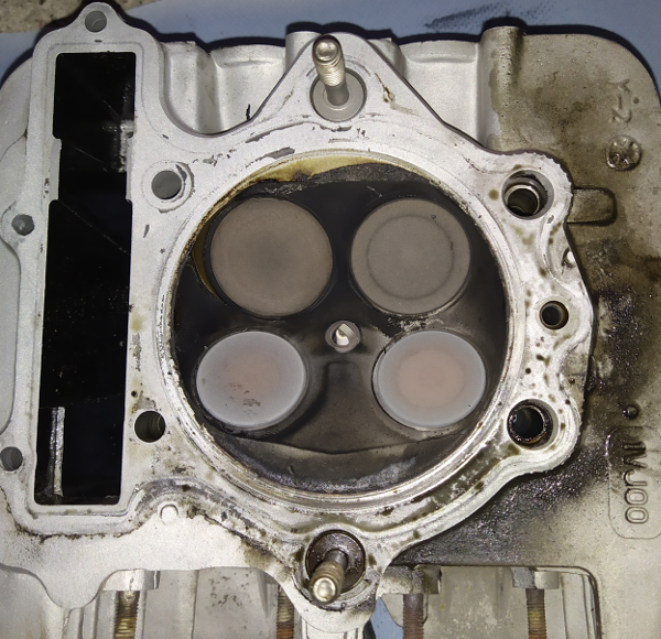

Der Kopf :
Kopf Unterseite
Kopf Unterseite
Man kann denke ich erkennen, dass es in Fahrtrichtung rechts ölig ist, und Richtung Steuerkettenschacht scheint es auch durch geblasen zu haben
Das würde auch erklären, warum der Motor schonmal Öl raus geblasen hat, wenn man Vollgas gefahren ist...

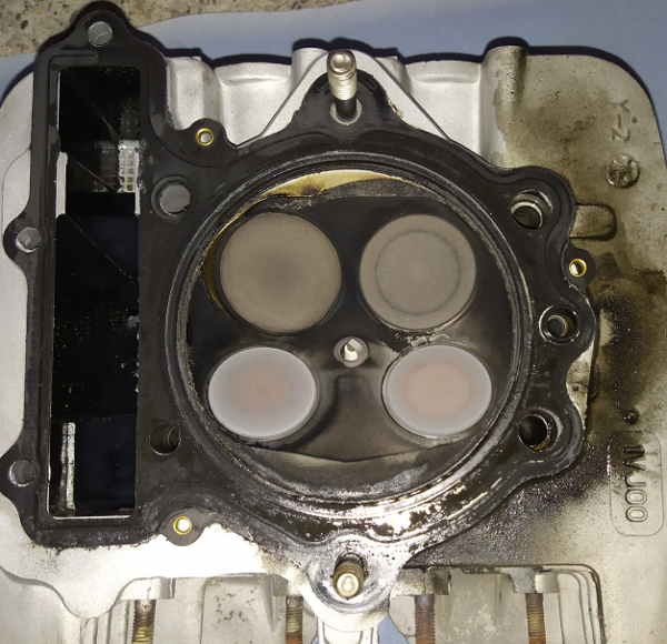

Hier noch mal mit Dichtung:
Kopf Unterseite mit Dichtung dran
Wenn ich das richtig sehe, scheint es auf der einen Seite über, an der anderen unter der Dichtung durch geblasen zu haben.

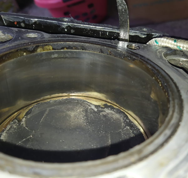

Der obere Rand der Laufbuchse hat ringsrum etwas Ablagerungen, aber das ist auf ganzem Umfang in etwa gleich
Oberkante Laufbuchse
Zu guter Letzt finde ich, für ca. 2000 gefahrene Km ist das ganz schön viel Ölkohle, es ging wohl nicht nur raus, sondern auch rein...
Ölkohle
Ölkohle
Spätestens um das richtig sauber zu machen muss der Topf auch runter, sonst brösel ich nur alles voll und hab am Ende noch nen Klemmer...

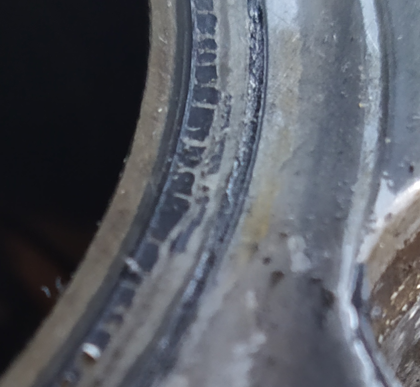

Kleiner Nachtrag, hatte das Bild vom Zylinder selber vergessen, der Vollständigkeit halber :
Christoph

Das war an der Ölbohrung undicht. Nimm die beiden O Ringe original Yahama!
Bin mir nicht sicher, ob der geblasen hat, weil eigentlich wäre die ganze Fläche der Dichtfläche dann braun - wie zum Steuerkettenschacht - hier hat er etwas durch gelassen.
Der innere verfärbte Rand ist abhängig von der verwendeten Dichtung.
Der Kopf verformt sich meistens im Bereich zwischen den Auslässen nach unten - da wo der vordere Bolzen ist.
Der lange Weg zum Steuerkettenschacht kann auch Ärger machen, besonders bei der alten Version.
Mach die Dichtflächen sauber und lege den Kopf auf den Zylinder und probiere, ob sich die Fühlerblattlehre einschieben lässt.
Ich behaupte mal, dass du ab 1/10 Probleme sicher bekommst. 0,03...0,04...0,05...0,06 könnte noch durchgehen.

Die original Yamaha Dichtung hat eine silber/graue Beschichtung, die sich festbrennt. Ich glaube, dass die mehr verzeiht, als diese Blechdichtungen. Wobei die Blechdinger top sind, wenn die Teile einigermaßen plan sind.
Beiträge: 5693
Re: Zylinderkopfdichtung undicht
Wobei am Steuerkettenschacht (zylinder) ist ja ein dünner sauberer Kreis zu sehen => hier hat die Dichtung angelegen.
Ich glaub gar nicht, dass der geblasen hat. Ich seh nur Öl...
