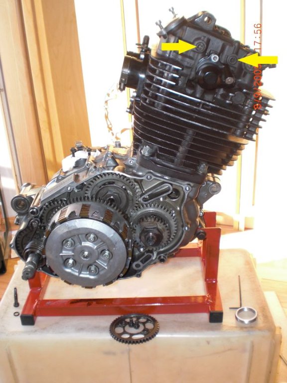

Könnten das die Wellen der Kipphebel sein? Horch dort mal mit einem Stetoskop oder Schraubendreher, die rechten Wellenenden sind von aussen sichtbar.
Den Sebring zum Testen anbauen ist eine gute Idee, damit sollte auch eine Standardbedüsung zurechtkommen.

das werd ich tun, aber was kann da kaputt gehen und wie erkennt man Verschleiß an den Kipphebelwellen?
Gruß Franz
Re: Gemisch zu mager?
Verschleiß bei den Kipphebelachsen wär bei dem Motor ein exotischer Fehler. Würde Ventilspiel nochmal prüfen, irgendwo muss das Klappern ja ursächlich herkommen, und das ist halt normalerweise zu viel Spiel irgendwo.
