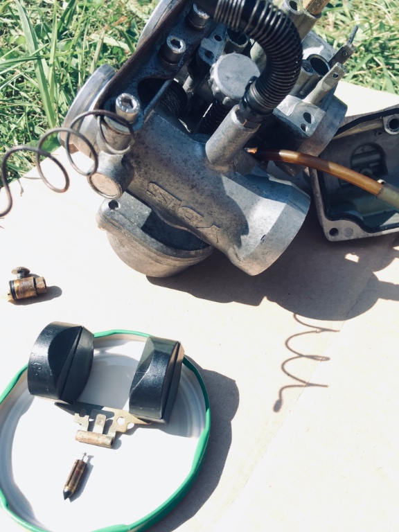

Zu 2. Der Vergaser hat zwei Schwimmer (siehe Foto unten).
Zu 4. Habe mir grad ne Reparaturanleitung für XT600/600Tenere 1983-1990 geliehen (Verlag Bucheli) .. ist ähnlich aber teilweise etwas anders.
Mich irritiert grad:
Im Video (oben) sieht man, dass die Schwimmernadel mit einem gebogenen Bügel versehen ist, der eine ´Verbindung´ mit dem Schwimmergestell herstellt.
Bei meiner Schwimmernadel ist jedoch kein Bügel (siehe Foto), und der Schwimmer (hier) fällt ganz runter. Auf dem Video ist zu sehen, dass der Schwimmer durch diesen Bügel scheinbar nicht ganz nach unten fällt, sondern in seinem Weg nach unten begrenzt wird.
1. Ist das relevant bzw. ist das die Funktion des Bügels? Würde Sinn machen, denn so wird die Nadel ´vertikal´ beweglich gehalten und auch mal nach unten gezogen statt nur durch ihr Eigengewicht .. ist jetzt eine Vermutung von mir bzw. kann ich es mir so erklären, anhand des Videos.
2. Ist die Version mit Bügel eine neue Version?
Außerdem ist in dem Messingkörper der Schwimmernadel (oben der Gummikegel) unten ein dünner Edelstahl(?)Stift axial eingelassen, der sich wiederum ca. 3mm hineinschieben lässt (gegen etwas Widerstand). Kann man auf dem Foto am Schatten erkennen.
3. Ist das eine weitere Möglichkeit den Schwimmerstand einzustellen bzw. das Wirken mit der Schwimmernadel abzustimmen?
Hier mal ein Foto ..

Der Bügel ist tatsächlich relevant. Ohne den wird Wird das Nadelventil nicht angehoben bei niedrigem Pegel in der Schwimmerkammer. Es Läuft dann kein Benzin nach.
Der Schimmerstand wird mittels biegen der Messingnase eingestellt. (Siehe Handbuch)
Btw haben wir da wohl aneinander vorbeigeredet; für mich ist das halt ein Schwimmer und nicht zwei. :) Und ja, der sollte schon gleichmäßig sein.

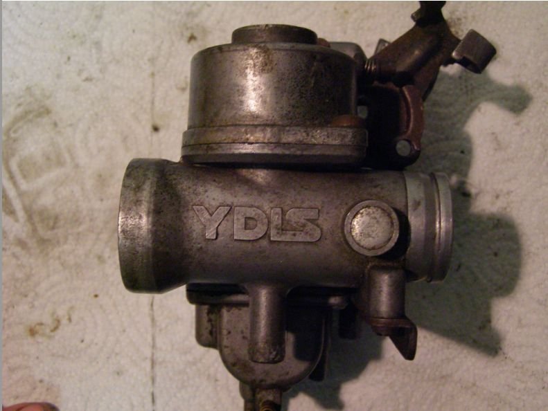

5. Ist das ein 2KF-Vergaser .. YDIS oder Mikuni?
YDIS ist keine Marke, es steht für "Yamaha double intake system". Die Marke ist Teikei.
Ob der Vergaser von der TT/2KF/Tenere stammt, siehst Du manchmal an Gehäuseaufdrucken und der Art, wie das Zuleitungsröhrchen zum benzinhahn gebogen ist. So wie das bei Dir ausschaut, hast Du einen Aluminiumdeckel
am Unterdruckvergaser und einen metallschieber ohne Gummimembran. Dann hast Du auf jeden Fall einen alten 43F-Vergaser aus der Bauhreihe vor der 2KF etwa 1982 bis 1983. Der Vergaser der 43F und der Tenere aus dieser Zeit wurde gerne als "Tuningvergaser" für die neueren Modelle verbaut. Macht aber genau das selbe.
Besonders an dem Vergaser ist die aussenliegende Hauptdüse, die Du bitte sehr sorgfältig behandelst - Ersatz ist entweder sauteuer oder nicht lieferbar. Hier ein Bild mit fehlender abgerissener Düse:

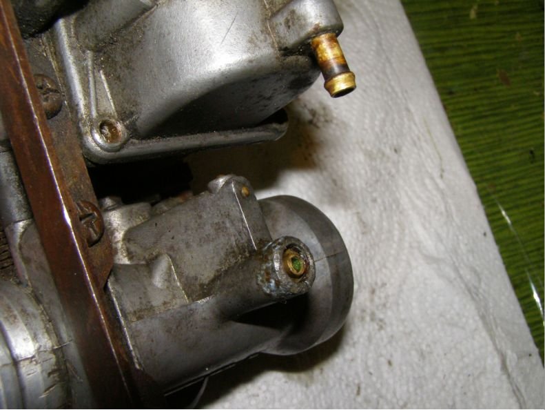

Etwas besonders an Deinem Vergaser ist das Schwimmernadelventil. Es gibt da zwei Varianten, die "gängige" Variante passt bei Dir nicht, sondern erst bei den Vergasern ab etwa 1985. Such' mal nach einem alten Vergaserthread des Users "Rehburger", da findet sich der passende Schwimmer bzw. das Schwimmernadelventil. Optisch unterscheiden sich die Ventile direkt.
Die Höhe des Schwimmerstands ist bei Deinem Vergaser mit 25-27mm einzustellen, wenn ich mich recht erinnere. Es gibt eine Methode, den Schwimmer-Stand zu kontrollierne, allerdings in eingebautem Zustand. Hier der Wert aus dem Handbuch (Clymer). Benzinstand im PVC-Röhrchen aus dem Baumarkt 6-8mm unter der Dichtfläche
Einstellen tust Du den Schwimmerstand dann nachdem Du dir ein neues Schwimmernadelventil nebst Sitz bei kedo gekauft und eingebaut hast wie folgt (hier ein alter Beitrag von mir aus dem nichtmehr eistierenden XT-Wiki:

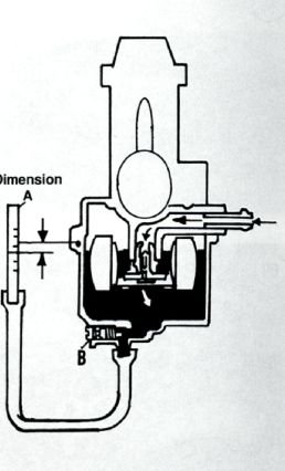

Es gibt zwei gängige Methoden, den Schwimmerstand zu kontrollieren.
Die erste Methode ist z.B. im Bucheli 5097 - der Reparaturanleitung zur XT 600 und Ténéré ab 1983 - beschrieben. Auf die se Weise ist die Messung in eingebautem Zustand möglich, allerdings muss zur Korrektur des Schwimmerstandes der Vergaser ausgebaut werden.
Die zweite Methode wird bei ausgebautem Vergaser und demontierter Schwimmerkammer vorgenommen. Sie sollte bei jeder Vergaseröffnung kontrolliert werden. In diesem Zustand lässt sich der Schwimmerstand auch korrigieren.
Beschreibung der Methode eins:
Ein durchsichtiger PVC-Schlauch (L=20 cm, Dinnen=5mm oder 6mm) wird unten an die Schwimmerkammer angeschlossen und in einer U-Führung nach oben gelegt, ca. 10cm über das Niveau der Schwimmerkammer hinaus. Im Serienzustand befindet sich dort ein schwarzer Überlaufschlauch, der in Richtung Schwinge auf die Strasse geführt wird und offen bleibt.
Danach wird die Schwimmerkammer an der Ablass-Schraube (siehe Bild) geöffnet. Dabei ist der Benzintank offen und das Motorrad steht weitestgehend gerade. Das Benzin läuft nun in das PVC-Rohr und steigt dort auf den selben Stand wie im Vergaser. Als Messwert dient ein Vergleich zur Dichtkante der Schwimmerkammer aussen. Der Benzinstand im Schlauch soll 5-7mm unter der Dichtkante der Schwimmerkammer liegen, ansonsten muss nachkorrigiert werden (siehe Methode 2).
Fingerzeig (1):
Vorsicht, die Schwimmerkammer-Ablass-Schraube ist recht weich und kann durch falsches Werkzeug leicht beschädigt werden. Nach dem Messen das Zudrehen nicht vergessen.

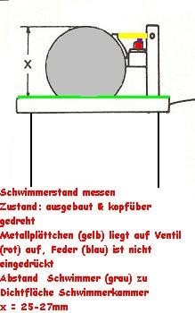

Das Plättchen am Schwimmer (im Bild gelb), das auf das Nadelventil (im Bild rot) drückt und das zum Verändern des Schwimmerstandes minimal verbogen wird, wird durch Kippen des ganzen Vergasers um die Querachse soweit angehoben, dass es zwar aufliegt, aber den federbelasteten Stift (im Bild blau) im Schwimmernadelventil nicht hinunter drückt.
Gemessen wird jetzt mit der Schieblehre, dem Geodreieck oder dem Maßstab der grösste Abstand zwischen Schwimmer und Dichtflächenkante im rechten Winkel zur Dichtfläche. Der Schwimmerstand ist in Ordnung, wenn das Maß (im Bild x) 26mm +/- 1 mm beträgt. Ist dem nicht so, muss an dem Plättchen in die entsprechende Richtung gebogen und nochmals gemessen werden. Biegen am besten mit einem kleinen Schraubendreher. Da das Plättchen nur schwach gebogen wird, macht es viele Biegevorgänge ohne Probleme mit.
Fingerzeig (2)
In der oben angegebenen gekippten Position haben die Schwimmergestelle normale Vergaser (nicht Fallstromvergaser!) meistens eine Position von etwa 45° zur Vergaserdichtfläche – genau in dem Moment, in dem sie auf dem Ventil aufliegen. Hat man keine Einstelldaten für einen Vergaser, ist das ein guter Anfangswert.
