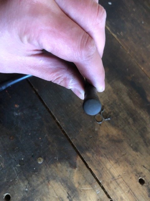

Falls mal jemand die gleichen Probleme hat:
Das Gummi vom Stecker hab ich tatsächlich nur mit einer ganz kleinen Spitzzange Stück für Stück hoch und dann raus gezogen.

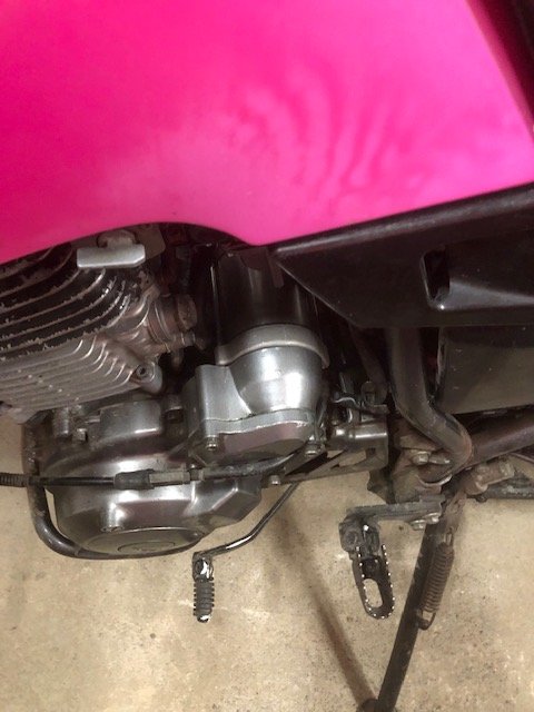

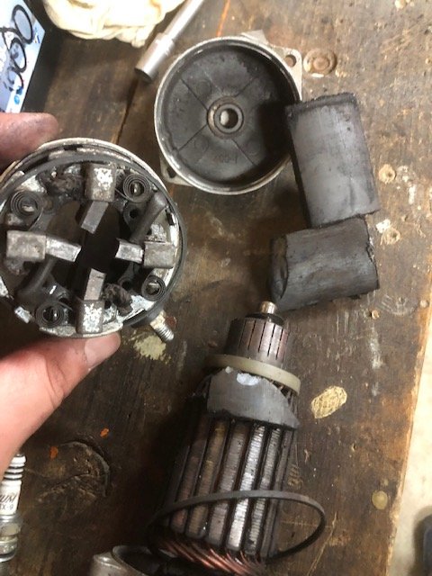

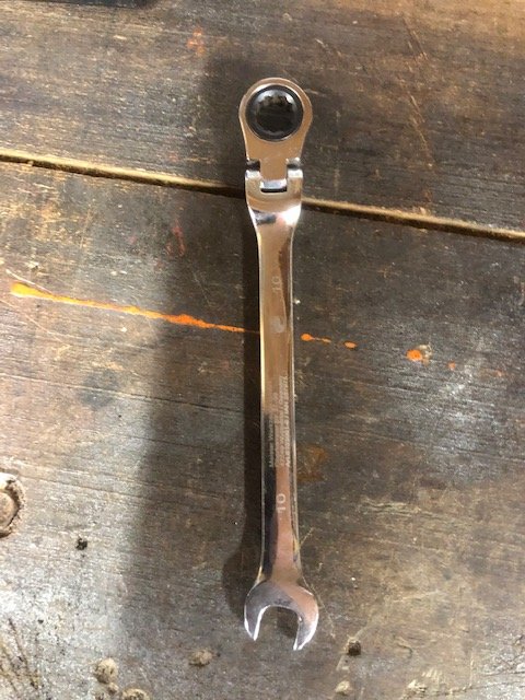

Es war der Anlasser. Zum Ein- und Ausbau kann Vergaser, Krümmer usw. tatsächlich dran bleiben. Anlasser um 180 Grad drehen und nach rechts entnehmen. Allerdings braucht man so einen Schlüssel wie auf dem Bild.
Die Kerze war es aber leider nicht.

Jessas Maria, sowas hab ich auch noch nicht gesehen, den hats ja komplett zerbröselt

Ich auch nicht. Aber ist auch mein erstes Viertakt Motorrad. So fortschrittliche Technik mit Anlasser usw. habe ich sonst nicht.

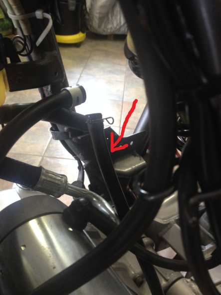

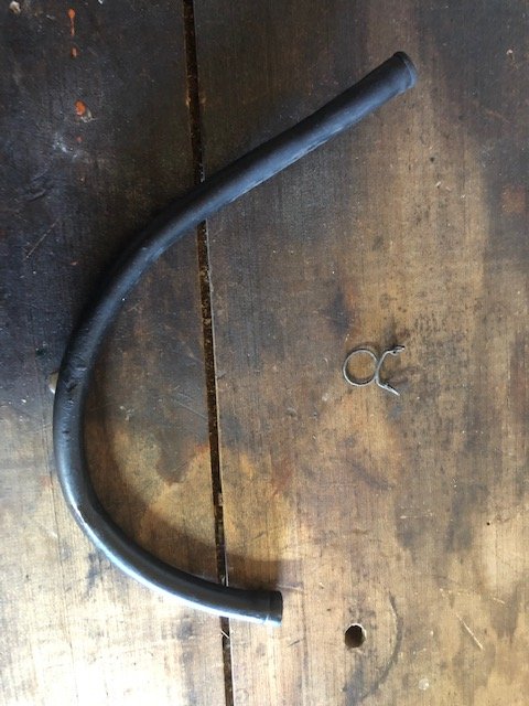

Beim fahren roch es verbrannt und nun frage ich mich, wo dieser Schlauch hin kommt. Lag auf dem Motorblock Richtung Auspuff. Vom Vergaser ist er schon mal nicht. War dicke voll mit schwarzem Rotz.

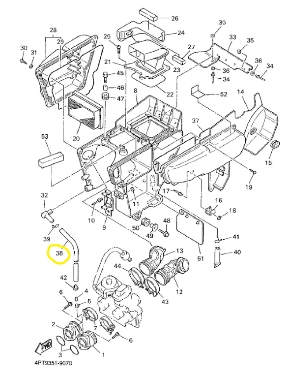

Das ist der Ablaufschlauch der Airbox, der geht auf der linken Seite runter Richtung Ritzel, da gibts eine eigene Schelle zur Befestigung
Im Bild die Nr 38

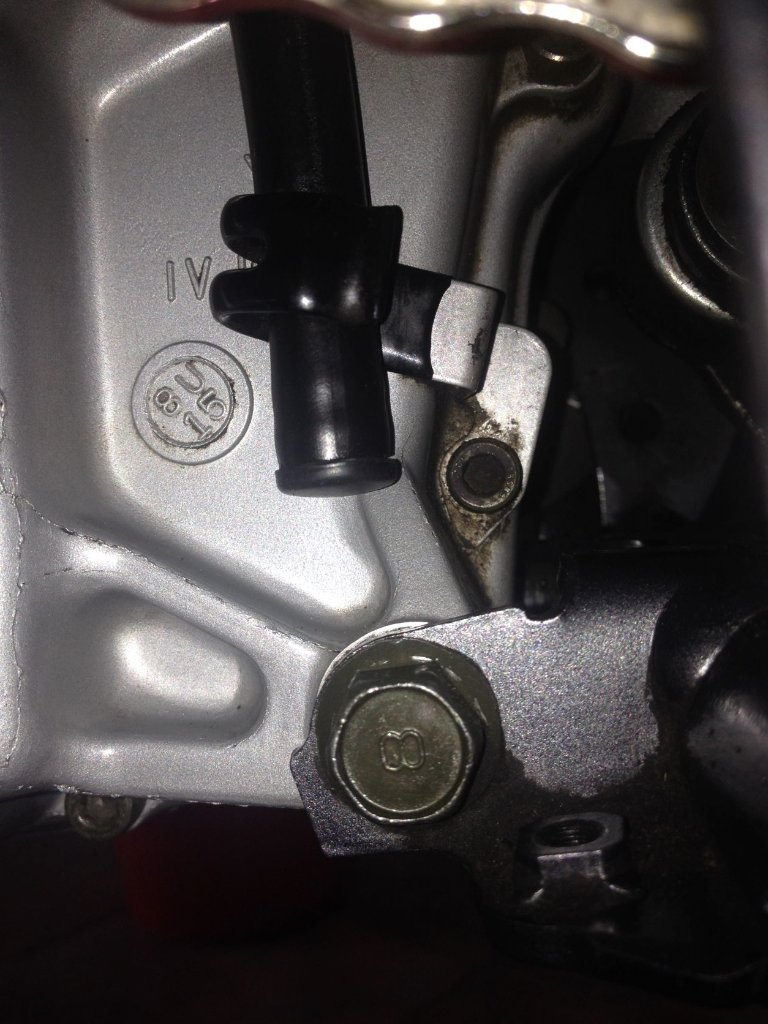

und hier die Befestigung unten:
Bilder sind von der DJ02, bei der 3TB könnte diese Schelle auch woanders sitzen und anders gebogen sein
Im Bild die Nr 38
Grüße, Stücki

Das werde ich nochmal prüfen, vielen Dank erstmal!
