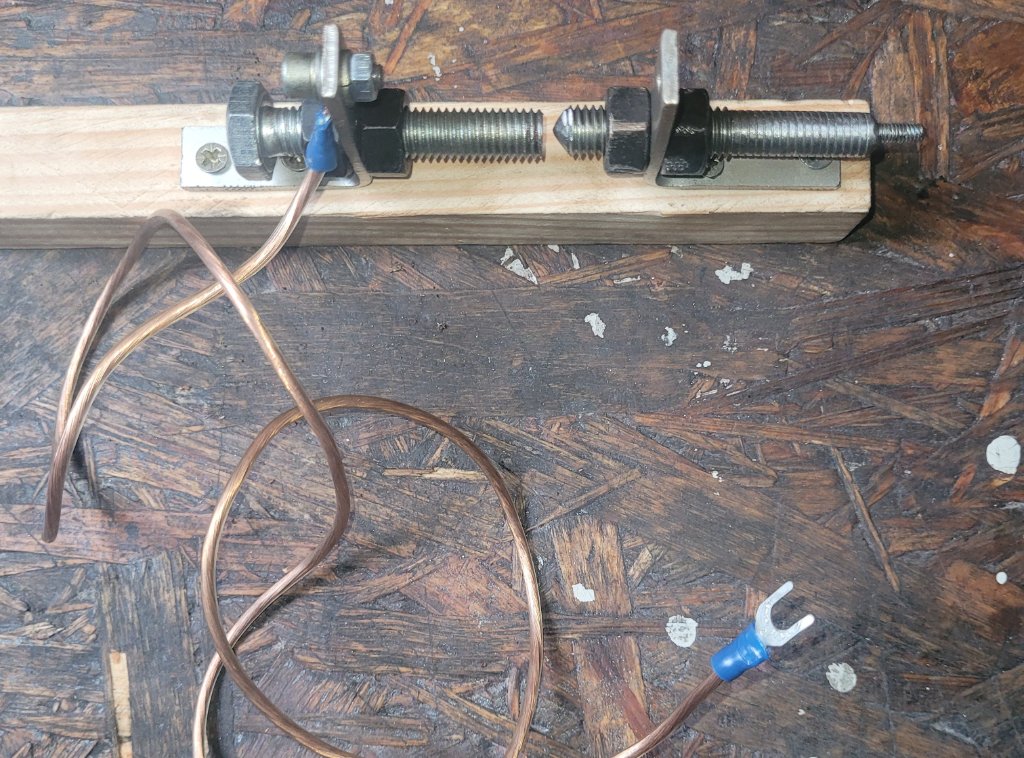

Aktuell will der Motor nicht mehr starten. Ich habe die Elektrik im Verdacht. Zündfunke ist da, aber ich messe ohne Entstörwiderstände nur eine max. Zündstrecke von 3mm. Was meint ihr? Ist der Zündfunke vielleicht einfach zu schwach um das Gemisch zu zünden?

Elektrodenabstand verringern hat auch nichts gebracht. Als ich das scharz-weiße Kabel von der CDI (43F-51) getrennt habe, hat sich die Zündstrecke um ca. 1mm verlängert aber startet nach wie vor nicht.

Bei dieser Zündfunkenstrecke ist vielleicht noch erwähnenswert, dass es passiere kann, dass wenn sie zu weit eingestellt ist, kein Funke überspring. Soweit logisch.
Aber es kann passieren, dass der funke dann in der Sekundärwicklung der Spule überspringen kann und diese beschädigen kann.
