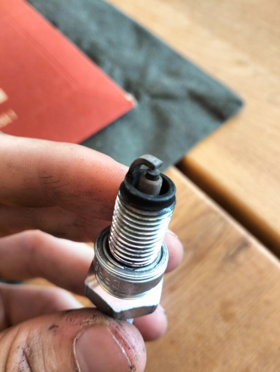

Habe sie letztens mit choke einfach nur gestartet und laufen lassen. Der Anfang war ganz normal (Rasenmäher) und ganz allmählich wurde sie langsamer und langsamer wie quasi ohne choke und ist bei einmaligen leichten Gasgeben sofort ausgegangen. Auch einmal um den Block ist sie nicht gekommen. Mich wundert es nur, weil sie so normal klingt beim Start. Habe Zündkerzenbild überprüft, hätte gesagt etwas zu fett. (Siehe Bild) Habe eine halbe Umdrehungen reingeschraubt, bin jetzt bei 2. Ich bin leider etwas überfragt, was ich noch prüfen kann.

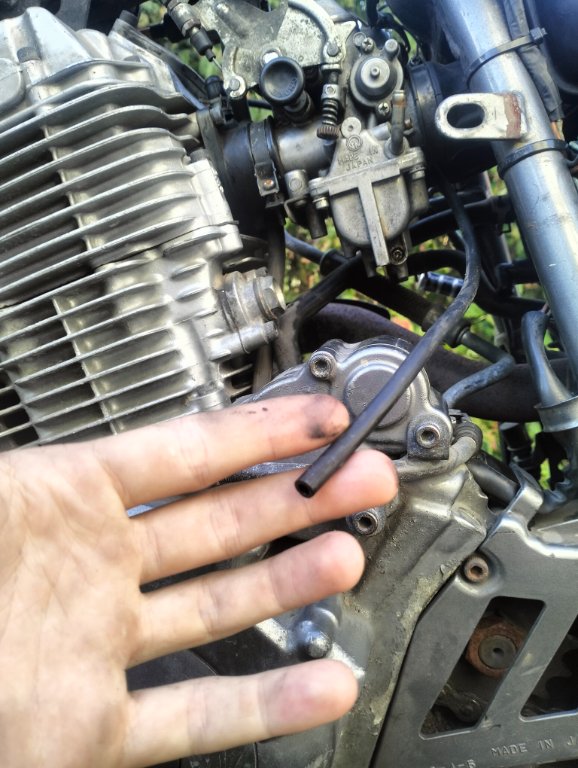

Mein Benzinschlauch passt soweit, mir ist aber aufgefallen, dass beim rückstandschlauch am Luftfilter, der Dreck bis oben hin steht.
Habe es jetzt Mal sauber gemacht. Wollte auch den rückstand am Motor testen, aber da ist nichts, wo was sein sollte?!
Beim nächsten Bild, Stelle ich mir die Frage, was ist das denn für ein Schlauch?
Sorry für die vielleicht offensichtlichen fragen, aber ich bin wie ihr wisst ja noch ein Leie :p

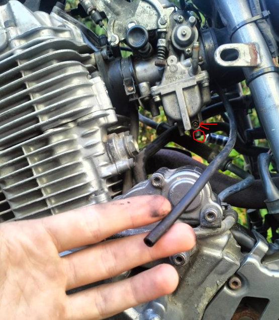

Beiträge: 532
Re: Drehzahl wird schwächer, nimmt kaum Gas an, geht aus
Auf diesen Stutzen musst du einen Schlauch stecken und das Gegenstück in einen Kanister am Boden.
Dann muss der Benzinhahn auf sein und der Tankdeckel geschlossen(Normalzustand)
Motorrad bleibt aus.
Dann die Schraube an der Schwimmerkammer etwas aufdrehen(nicht ganz raus) Bitte ein sehr gut passendes Werkzeug benutzen, die sitzen gerne fest und sind schnell rund gedreht.
Die Schraube dichtet hinten über einen Konus die Schwimmerkammer ab und ein paar Umdrehungen zurückgedreht gibt sie die Bohrung frei.
Dann sollte theoretisch der komplette Tank in einigermaßen gleichbleibenden Durchfluss leerlaufen. Wenn du 5 Liter durchgelassen hast, reicht das vollkommen.
Sollte vorher der Durchfluss nachlassen oder sogar aufhören, mach mal den Tankdeckel auf. Dann siehst du ob es die Belüftung ist.

Hi, danke für die ausführliche Erklärung, ich werde das heute noch ausprobieren. Bloß noch eine doofe Frage. Welchen stützen genau meinst du in deinem ersten Satz? Alles andere habe ich verstanden :))
Svoeen hat geschrieben:
Mo 2. Okt 2023, 17:41
