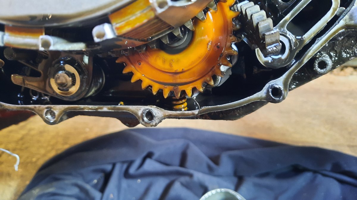

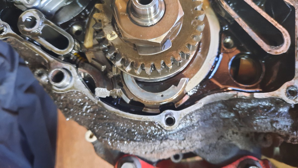

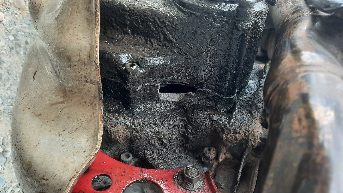

ich war in Argentinien unterwegs, kurz vor El Bolson, dann hörte ich einen metallischen Schlag und ein Schwall Öl ergoß sich auf meine Vorderrad. Das Verbindungszahnrad zur Ausgleichswelle war gebrochen und durch die Fliehkräfte hat es das Gehäuse durchschlagen.
Hat das schon jemand mal erlebt?
Bilder sind leider nicht im Hochformat.
Loch im Gehäuse
Loch im Gehäuse

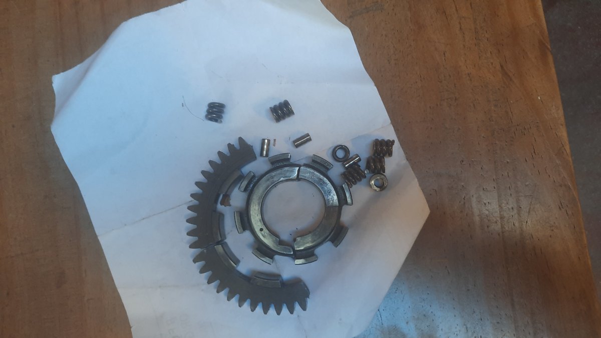

das was im Getriebe noch übrig war

ganz Arbeit! So schlimm hatte ich es noch nicht, aber bei mir sind 1 oder 2 Federn gebrochen und unten drin gelegen, Laufleistung ich glaube zwischen 80.000 und 104.000 km. Danach habe ich aufgemacht, weil er dann endgültig das Zeitliche gesegnet hat, da habe ich die Restfedern gefunden.

kann es sein, dass die Ausgleichswelle locker geworden ist, und weil sie bei der Kurbelwelle angestanden ist, deswegen das Zahnrad aufgegeben hat?

Für mich siehts so aus, als wäre der Innenteil des Ausgleicherrades an der Keilnut zuerst gerissen, und wäre im Lauf der zeit auch gegenüber ermüdet, um dann das Aussenrad auch zu spalten. Schöner Mist.
