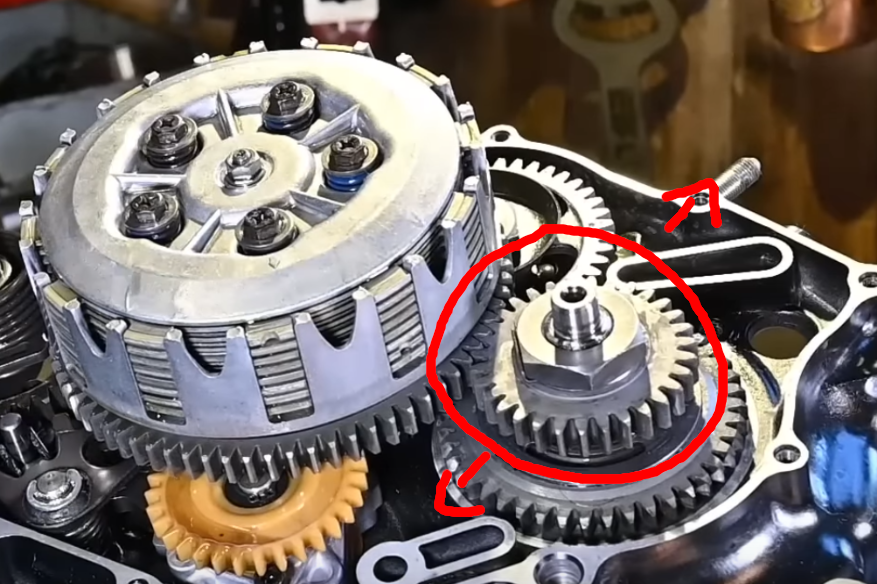

Meine XT600E 3TB/3UW (zusammengebastelt vom einem Vorgänger, laut Anzeige 32tKm, wird aber mehr sein, dafür ist die zu verbastelt..) hat, soweit ich letzens beim tauschen der Kupplungsscheiben feststellen konnte, ein Lagerschaden im Kurbelwellenlager rechts. Das Ritzel hatte etwas spiel im Lager (nach oben und unten bei aufrechtem Motor), das Ritzel selber viel mir aber nicht als mitgenommen auf. Trotzdem hab ich Sorge, dass der Motor sonst die Tour im Sommer nicht mehr mit macht. Zudem meinte mein Nachbar, der selber auch schraubt und Kross fährt, dass die etwas unglücklich klingt und wohl echt was am Lager sei. Also muss ich da ran und meine erste Motorrevision machen.

Das Zahnrad hat Spiel im Lager ? Das geht nicht, die Zahnräder sind auf der Kurbelwelle. Das die Kurbelwelle da so stark eingelaufen ist, halt ich für unwahrscheinlich. Ich könnte mir eher vorstellen, dass der Lagersitz ausgenudelt ist und daher das Spiel. Aber das ist bei der 3TB auch der verstärkte Sitz. Falls das der Fall sein sollte, musste Du Dir noch Lagerkleber besorgen. Das Lager links wirst Du ohne Presse nicht wechseln können, da das Steuerkettenrad runter muss. Und auf jeden Fall C3 Lager, ohne erhöhtes Lagerspiel platzt Dir der Motor.

Hier hab ich das Rahnrad markiert, welches Spiel hat. Obs das Lager selbst oder der Lagersitz ist, weiss ich nicht. Soweit ich gelesen habe, ist aber spiel im Lagersitz eher nicht so gut, und auch nicht wirklich reparierbar, oder?

Am Ende kann man es erst bewerten, wenn alles auseinander ist. Ich bin auf jeden Fall dafür, den Motor selbst zu machen, lass Dir halt nur Zeit. Schau Dir die Videos von Nils Homann oder vom Hedos auf youtube an.
Wenn der Lagersitz aufgeweitet ist, müsste der Motor eigentlich "rumpeln".
Reparieren - schau mal die Beiträge von Daniel43f. Einkleben könnte gehen. Oder Du schaust nach einem gebrauchten Motorgehäuse.
Aber wie gesagt, erstmal auseinander nehmen und genau anschauen.

Zum markierten Zahnrad - das ist auch mal gerne einfach locker, weil sich die Mutter gelöst hat…

Ich denk dann macht es Sinn, die einmal hin zu legen und die Mutter nach zu ziehen. Wobei es mich wundern würde, weil das Zahnrad ja auf der Kurbelwelle zentriert sitzen sollte. Ich schau mal rein.

Das rappeln war die lose Mutter auf der Kurbelwelle, die nur durch das Sicherungsblech gehalten wurde. Das war aber auch abgebrochen. Noch ein paar km, dann währ wohl der Motor durch gewesen :D
Jetzt ist ein neuer Nutenstein eingeklebt, neues Blech und Mutter wieder fest drauf, jetzt rappelt nichts mehr :)

Genau, das klappern im Motor ist weg.
Tbh war mir das anfangs nicht so krass aufgefallen, aber seitdem es weg ist klingt das Moped schon auch richtig :D
Es gibt ne kleine Nase an dem Sicherungsblech das wohnt in der Nut vom Nutenstein. Die Nase war zum teil abgebrochen und das Blech hat nur noch an einem winzigen Eckchen gehalten.
Ich glaub an dem Motor war auch schon mal jemand, vielleicht wurde die Mutter nicht genug angezogen.. vielleicht aber auch einfach pech, ich weiß es nicht :)
