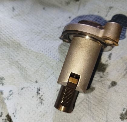

3) Kettenspanner ausgebaut -> nur 3 klicks übrig, aber nicht am Ende -> dann sollte das doch nicht zu den Geräuschen führen, oder?

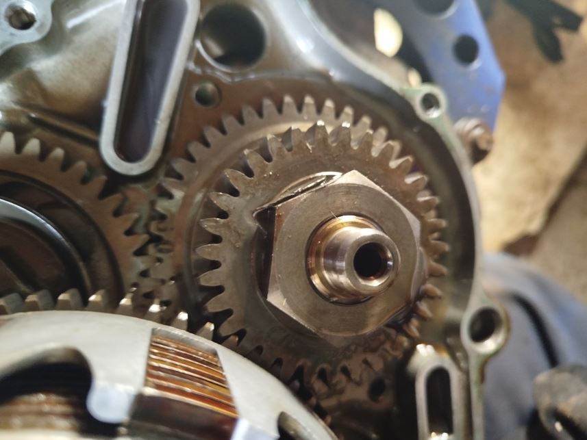

4) Mutter auf der rechten Seite auf der Kurbelwelle kontrolliert -> Fest und Sicherungsblech sauber an der Mutter anliegend -> dann sollte die Passfeder dahinter auch ganz sein, oder sollte ich die Mutter lösen und da noch drunter schauen?

3 verbleibende Klicks sind schon sehr wenig.

Mein Spanner ist noch 2 Clicks vorm Ende,
