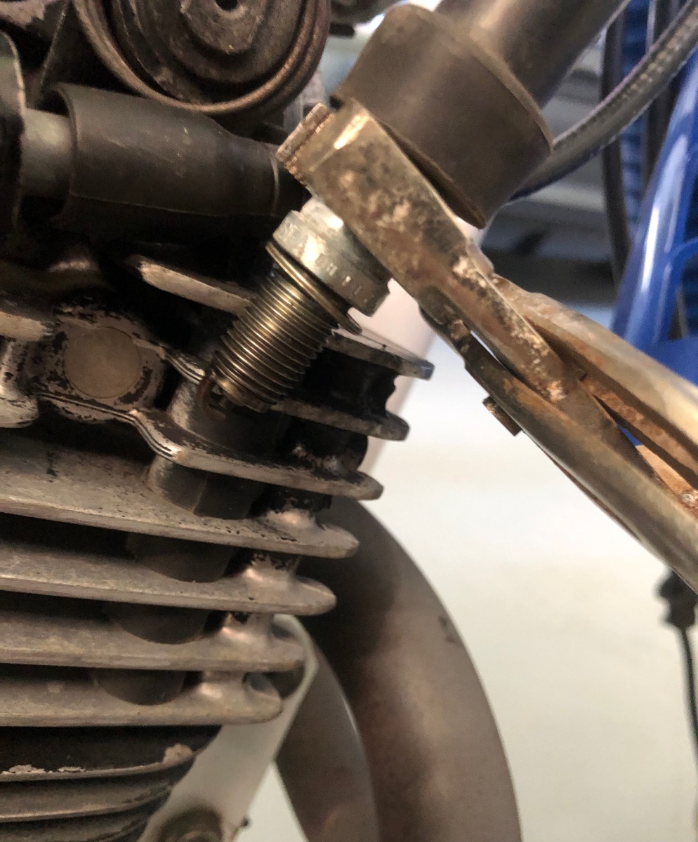

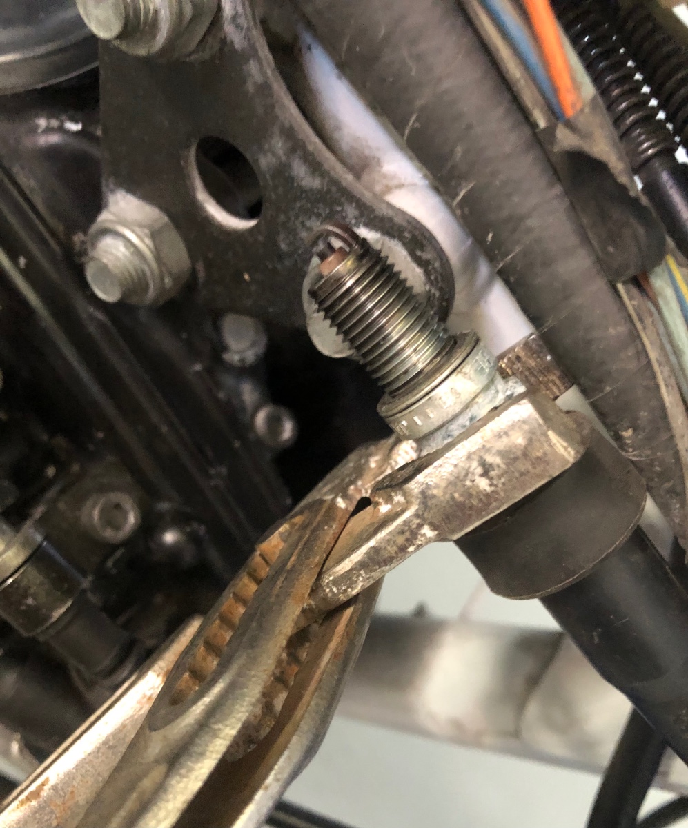

Wie kann ich das mit einfachen Mitteln testen?
- Beiträge: 2104
Re: 1te 2KF springt nicht mehr an
Zündkerze mit Gewinde an Motor (Masse, ev. mit Kupferdraht randüddeln) und mal kicken. Den Funken sieht man.
- Beiträge: 5795
Ich würde dir raten beim Testen immer ein Starterkabel zu nehmen und Kerze und MotorMasse damit verbinden.
Manche Spulen können intern durchschlagen, wenn der Funke nicht bei der Kerze überspringen kann. Dann springt er halt intern und beschädigt Lackdraht.
Muss nicht sein, kann aber.
Kein Funke :
…wenn das so richtig war…
Ich hab irgendwie den Killschalter in Verdacht.
