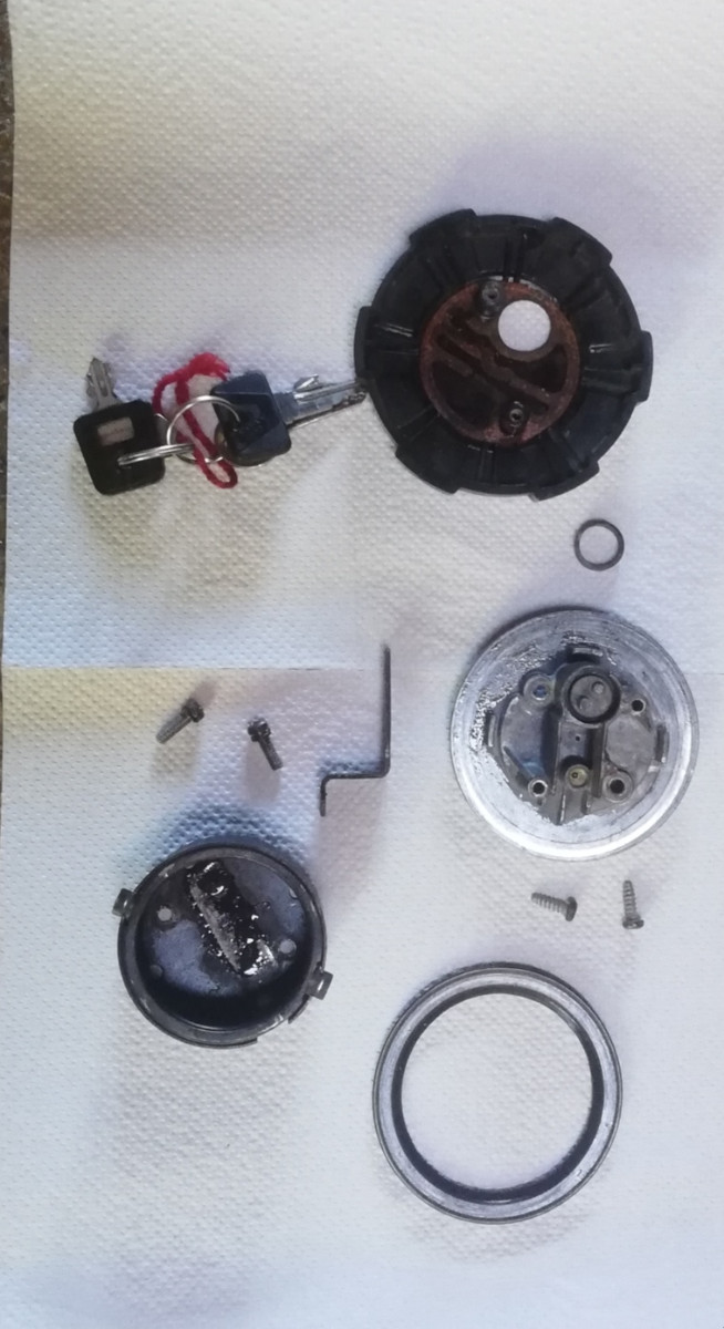

Auf der Suche nach der Ursache für die penetrante Müffelei (ich habs kürzlich auch im 30 Schritte entfernten Zelt dauernd in der Nase gehabt) hab ich eben den Tankdeckel aufgeschraubt zur Ursachenforschung.
Das wieder Zuschrauben gelingt mir nicht, weil der Sperrriegel immer wieder aushakt aus dem Schließzylinder und klemmt. Mehrfach etwas hingebogen, aber es klappt nicht.
Ich suche Tricks dazu.
Mein 3aj-Tankdeckel, das unbekannte Wesen

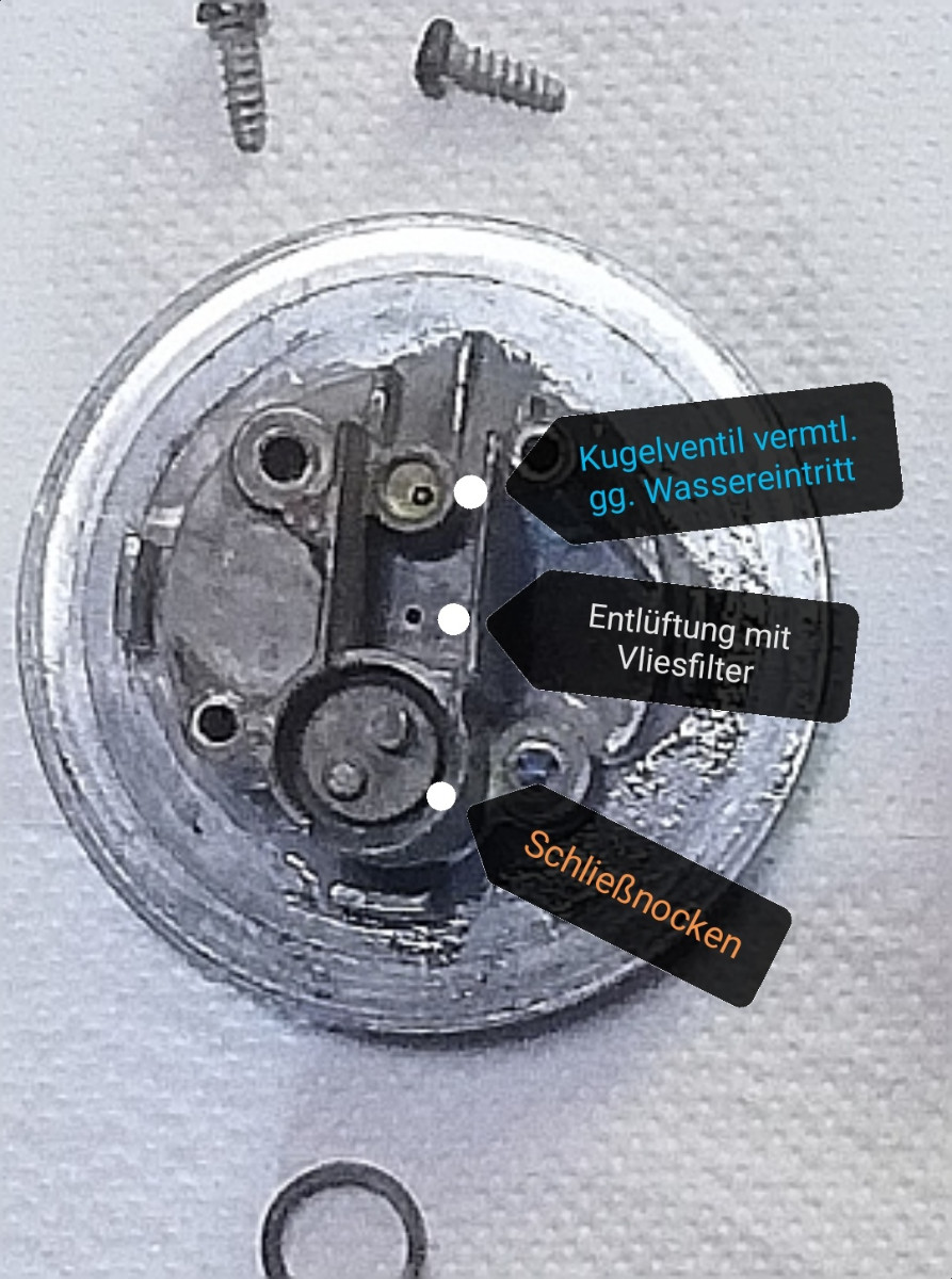

Hab's jetzt endlich hingekriegt, nach gefühlt 20 Versuchen. Anbei noch ein wenig Erläuterungen.
Was ich nicht gefunden habe ist, wie man den Schließzylinder ausbaut bzw. tauschen kann, falls ich einen neuen Deckel brauche und keinen weiteren Schlüssel möchte.
