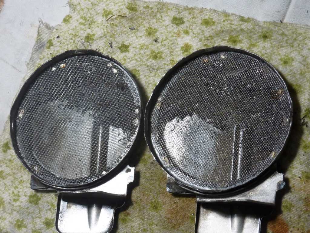

Habe das auch an zwei 34L Motoren aufgehabt.
Auch hier sollte man genau hinsehen
Im richtigen Licht sieht man es, ein Bild des Grauens:
Halbvoll oder halbleer?

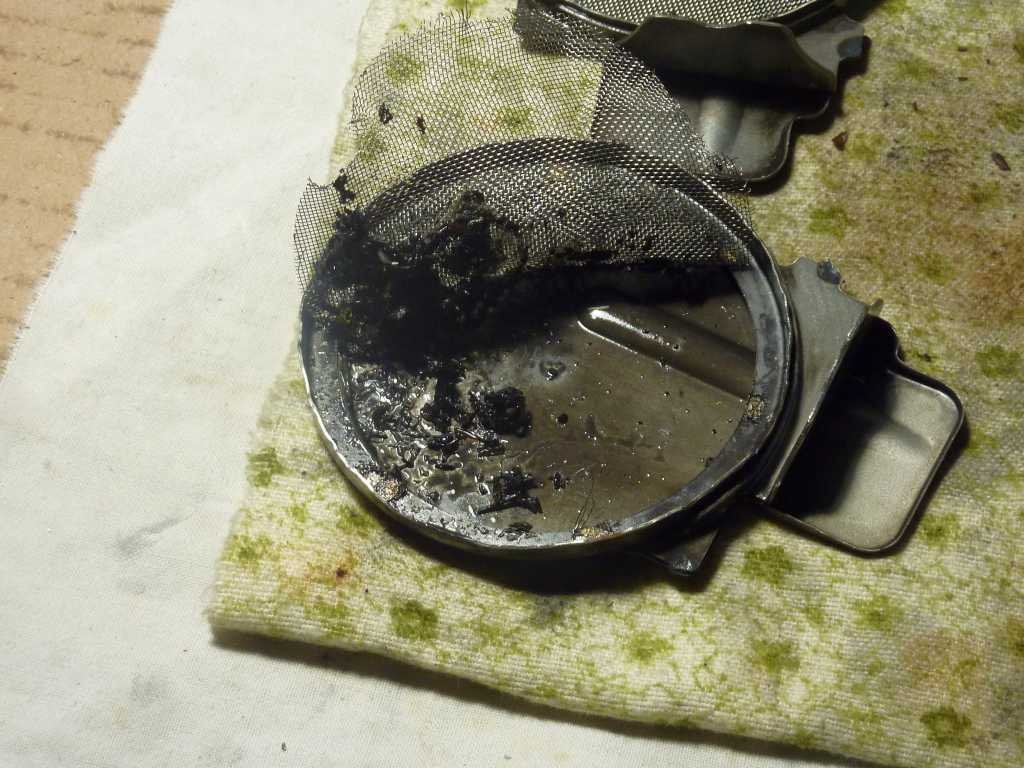

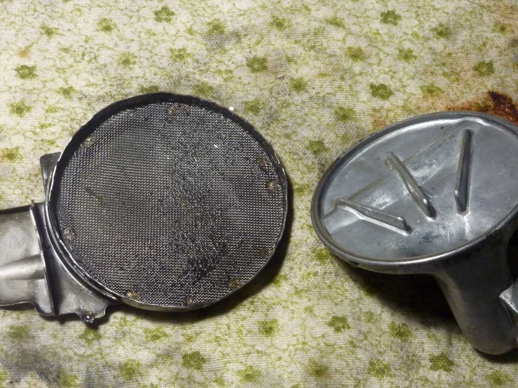

Weil ich den Dreck nicht vollständig durch den Trichtereingang wieder herausbekommen habe musste ich das Sieb entfernen
Interessanterweise 90% schwarze harte Dichtungs/Dichtmassenreste,
der Rest waren Aluspäne von Gewinde(resten) Stahlkrümel (vermutlich 5.Gang Getriebe) und Fusseln, also feine Reste vom Ölfilterpapier denke ich.

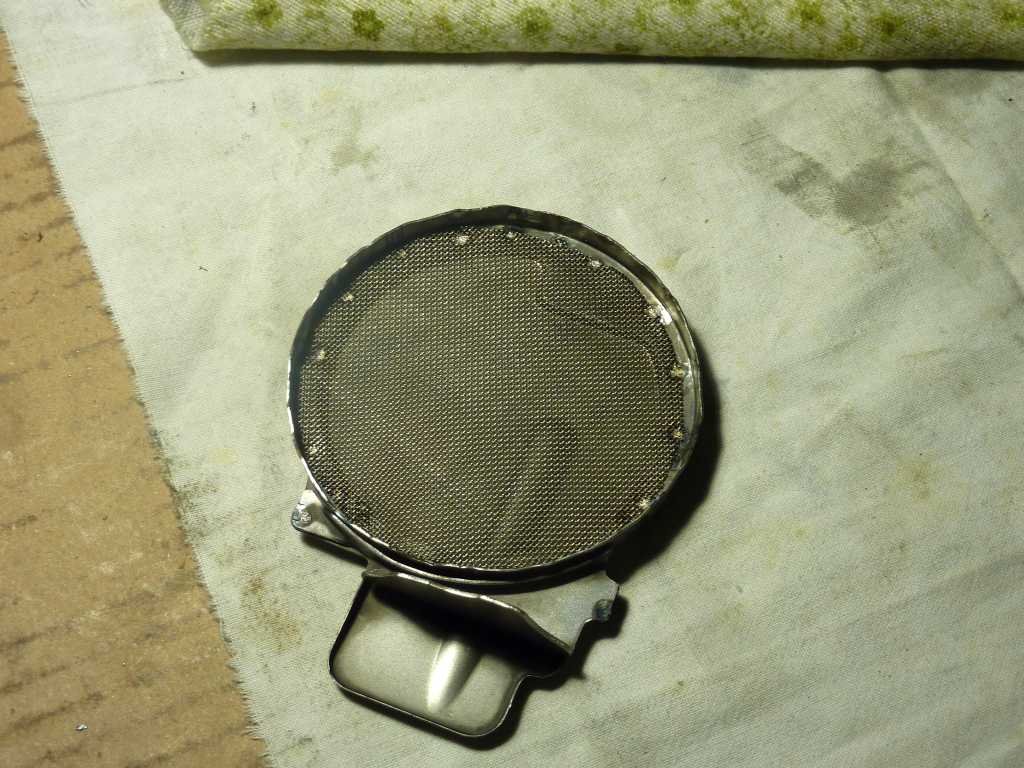

Ich habe ein neues Sieb ausgeschnitten und mit der Punktschweißzange eingesetzt.
Da man einen Teilausschnitt nicht anpunkten kann und mein Silberlot alle war habe ich den Deckel nach dem zurückbördeln (=vorsichtig hämmern) in der Fuge aussen rundum mit Dirko HT versehen.
Wenn das vorher ordentlich entfettet ist und man sparsam arbeitet hält das bestens und sollte mMn. sogar besser als vorher sein. Bezogen auf das Ansaugen von "ungesiebtem" Öl.
Wer ein WIG-Schweißgerät hat und damit gut umgehen kann sollte damit auch ein neues Sieb einsetzen können.

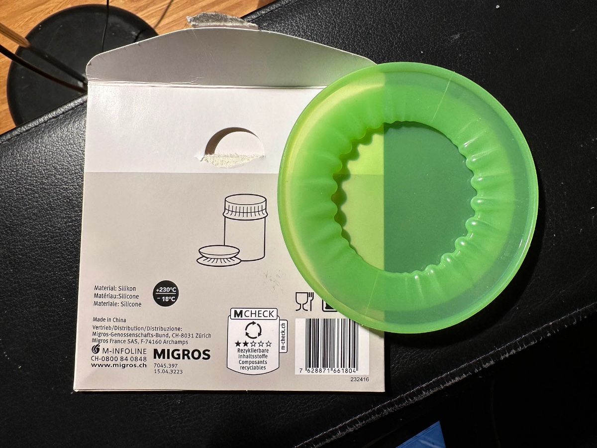

das scheint mir eine gute lösung zu sein. habe soeben für 1.95 ein silikondeckel gekauft. ca. 1mm dick, hitzebeständig bis 230°, das müsste gehen oder? habt ihr demnach dichtung und gitter einfach übereinander gelegt und umbördelt? ohne irgendwelches festmachen?
merci für deine info
Martin

ciao Motorang. ich wollte noch wissen was du von meiner "dichtung" hältst. besonders ob die angegebene nhitzebeständigkeit 230° ausreicht? ich nehme an du hast einfach einen ring aus der silikonbackfolie. ja?
merci Marti

230°C sind mehr als genug!
Da wäre dein Motor/Öl eh hinüber wenn es da so warm werden würde.
Du solltest bei der dünnen Silikondichtung nur sicherstellen das diese da bleibt wo sie ist.
Also irgendwie beim bördeln aussenrum mit einklemmen.
Nicht das sich der dünne Ring Richtung Pumpe verabschiedet.
Meiner Meinung nach ist das einfacher mittels Flüssigdichtung sicherzustellen.
Oder halt kpl. weglassen. Original war da ja auch nichts an Dichtung.
