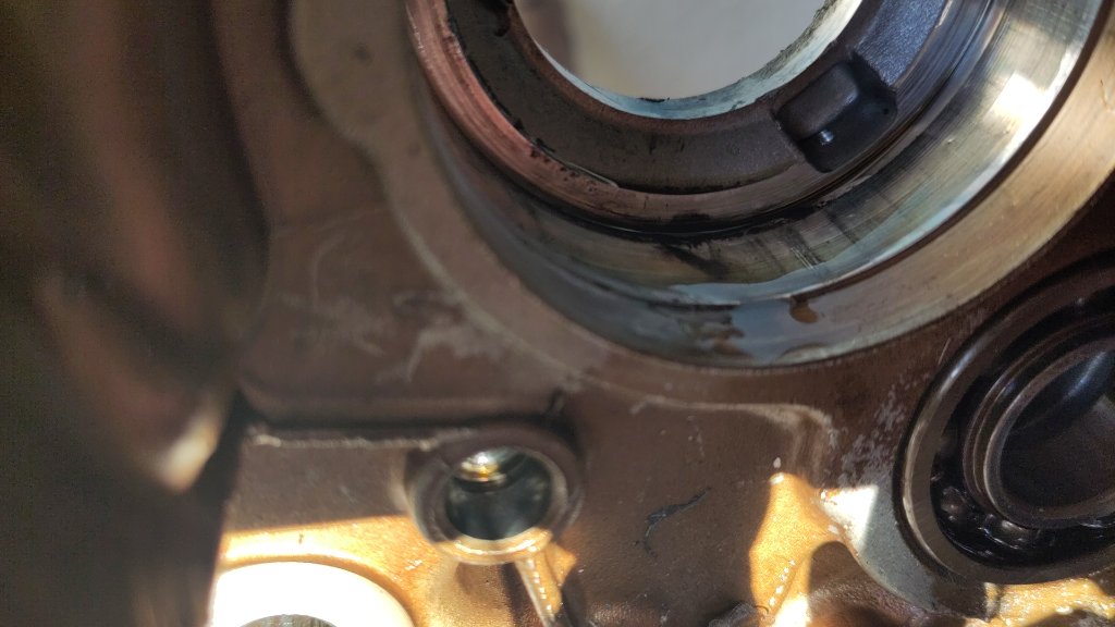

Hinter der in dem obigen Bild blau markierten Nase befindet sich ein winziger Kanal zur beölung des dahinter liegenden Lagers, siehe angehängtes Bild eines anderen Motors. Man erkennts sehr schlecht, tolle Handy-Kamera.
Wie viel man da also abnehmen darf, damit die Kette da nicht schleift, ist also wirklich eine sehr heikle Frage...
Ein geeignetes Werkzeug um die Wandstärke zu ermitteln besitze ich Grad nicht
Wauschi hat da nichts gemacht / nichts machen müssen.
Ich muss noch überlegen, wie ich damit umgehen.

Ich würde als erstes die Theorie mit der Kettenbreite prüfen. Etwas dort vom Gehäuse wegnehmen wäre für mich kein gangbarer Weg. Würde die Verwendung eines größeren Ritzels etas ändern? Das bringt die Kette weiter nach außen ... für die richtige Übersetzung müsste man dann halt auch einen größeren Zahnkranz verwenden und eine längere Kette, in Summe bringt das aber eine feinere Abstimmbarkeit und weniger Verschleiß. Mit wieveil Zähnen am Ritzel testest Du das gerade?

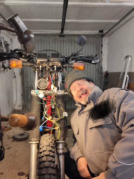

Weiter geht es:
Der Kabelbaum ist transplantiert und der Motor dreht auf Knopfdruck, schon Mal ein schönes Zeichen. Jetzt muss ich die restliche Kabelage identifizieren und Stecker belegen. Man merkt natürlich, dass der Kabelbaum für ein anderes Motorrad konzipiert ist, hier sind Kabel Recht straff, dort gibt es zu viel Kabel. Organisiert wird am Ende wenn alles läuft...
Andere Baustellen sind die Position des Ölkühlers, den Werd ich wohl irgendwo anders am Rahmen festschellen. Ferner ist die Sache mit dem Ritzel noch ein Ding. Auf 16 Zähne geh ich doch ungern, da dann meine verkürzte Lieblingsübersetzung nicht mehr so leicht umzusetzen ist.
Grüße!
IronChris
Beiträge: 323
Re: 3AJ Motor in 34L
Beitrag von IronChris »
Ich bin am Samstag ne Runde gefahren!!!!
BBRRRRRAAAAAP BRRAAP so gut :D
Das kupferne Gestrüpp wurde von meinem Vater gestrickt, ganz formidabel. Der kabelbaum von der 3AJ wurde nicht zerstückelt, es wurde vorn ein ein bisschen herumgekabelt um den kabelbaum an die Verbraucher und Schalter anzupassen. Läuft.
Nach langem hin und her Überlegen, Überlegungen mit verschiedenen Ritzel, Betrachtung von 34l und 3aj-kettenblattträgern bin ich auf keinen richtigen grünen Zweig gekommen... Mir ist völlig bewusst, dass die Kette an dieser Nase am Motor kratzt, wenn man das originale Ritzel einfach umgekehrt montiert. Jedoch weiß ich auch, dass einige es so machen... Bewusst oder unbewusst. Ich dachte mir, das könnte eine Katastrophe werden - oder der beste Tag der Welt
Dann hab ich die Kette montiert, die Kiste angeschmissen und bin losgefahren. Alles perfekt. Was für ein Gefühl... Was hab ich nur drei Monate lang gemacht, ohne Motorrad zu fahren? Habe ich gelebt?? :shock:
Am starterdeckel kommt etwas Öl raus, ferner müssen noch reifen neu und meine 15:48 Übersetzung drauf, dabei gleich Lager und simmerringe hinten erneuern. Grad fahr ich ohne Kühler und der Motor wird bei 10° feucht um die 80° heiß, da möchte ich auf lange Sicht den Kühler mach Kedo -vorbild an den Lima-Deckel-Schauben befestigen. Aber es geht alles
Leider habe ich bei der Jungfernfahrt irgendwo den linken Plastikdeckel verloren und sowas wird ja in gold aufgewogen... :roll: wird sich schon was finden.
Aber alles geil

Bedenke dass die Motorradketten nur innenrum genormt sind (die Schnittstelle zum Ritzel). Wie breit/hoch die Kette AUSSEN baut kann hersteller-/modellspezifisch unterschiedlich sein. Ungedichtete (ringlose) Ketten sind sowieso schmaler. Welche Kette hast Du denn aktuell drin (genaue Bezeichnung laut Schachtel)? Dann könnte man vergleichen ...
Und: wieviel kannst Du am Motor beilegen, und das Sicherungsblech greift trotzdem noch in den Vielzahn ein?

ich habe auch einen günstigen 3TB Kicker only Motor revidiert und in meinen 34L Rahmen verpflanzt. Dank der Info hier habe ich das Thema Ritzel vor dem Einbau genau angeschaut. Dazu den Motor auf der Werkbank auf die Kupplungsseite gelegt, Ritzel montiert (15z mit Standardabsatz) und mit einer offenen,alten DID 520 gold Kette (20mm Nieten Breite) die Abstände gecheckt.
- Die beiden Dome für die Blechverschraubung musste ich auf das Maximum zurücksetzen
- Das Sicherungsblech für den Wellendichtring nachbiegen und die Löcher aufbohren, so dass es bündig aufliegt.
- Danach habe ich Ritzel/Welle mit der offenen Kette hin- und her gedreht
Ergebnis : es schleift ordentlich an dieser "Nase" am Gehäuse.
Besonders viel kann man nicht unterlegen, da sonst das Ritzelsicherungsblech nicht an der Verzahnung greift.
Schließlich habe ich den Sicherungsring von einer alten Getriebeausgangswelle dort unterlegt (was hat der 1mm ?), da dieser eben auf dem Absatz der Getriebewelle liegt. So scheint das Sicherungsblech noch gerade so zu greifen.
Die Kette schliff allerdings noch immer am Gehäuse, so dass ich immer wieder und wieder Ritzel/Kette drehen musste, Schleifspuren sichten und mit dem Dremel vorsichtig diese Gehäusenase bearbeitet habe. Das ganze so lange bis keine Schleifspur mehr sichtbar ist.
Die am Moped installierte Kette (auch 520 DID aber nicht gold) ist ca. 0,1mm schmaler, nicht die Welt, aber man ist froh um jeden Zuwachs.
Motor ist im Rahmen, Kettenflucht sieht i.O. aus, Straßentest steht allerdings noch aus.
