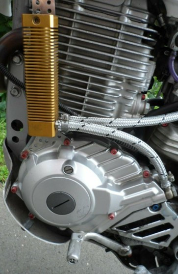

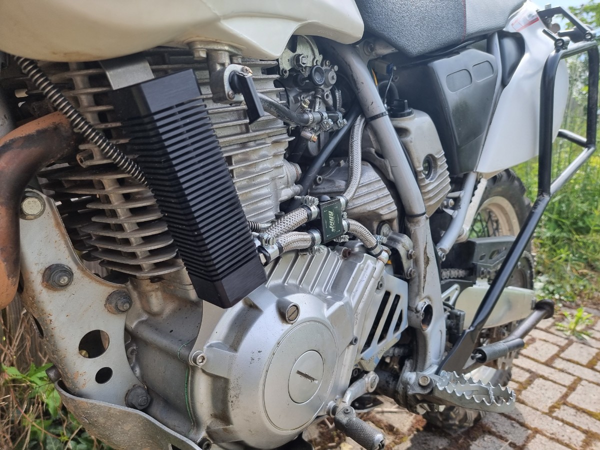

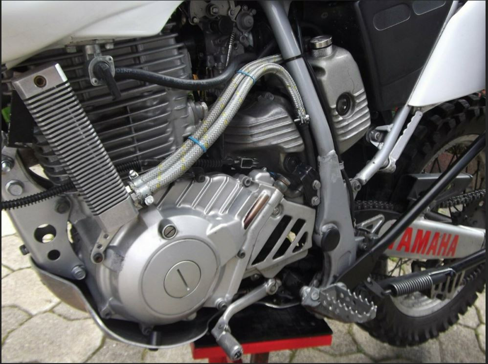

Anbei im Anhang mal ein paar Fotos wie die Ölschläuche an die TTR montiert werden.
OTR-Ölkühler an TT600R

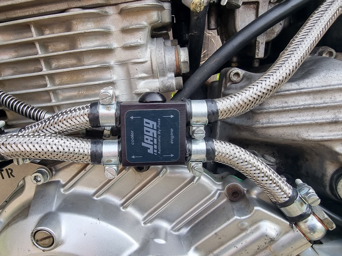

Ich hatte ja schon geschrieben, dass der Öltank leergelaufen ist, da der Zulauf oben dann weniger gebracht hat als unten in den Motor abgelaufen ist. Das ganze hat dann im Motor dann den Weg in den Luftfilterkasten gefunden. Ich gehe mal davon aus, dass das Thermostat die Ursache war, da zu wenig Durchfluss. Nach dem Abbau des Gedöns war alles wieder normal.
Ich werde das irgendwann mal ohne Thermostat versuchen.
Gruß Roland
Gruß Roland
- 20240526_102237.jpg (339.33 KiB) 7631 mal betrachtet

Noch ein Foto
- 20240526_102244.jpg (304.24 KiB) 7629 mal betrachtet
